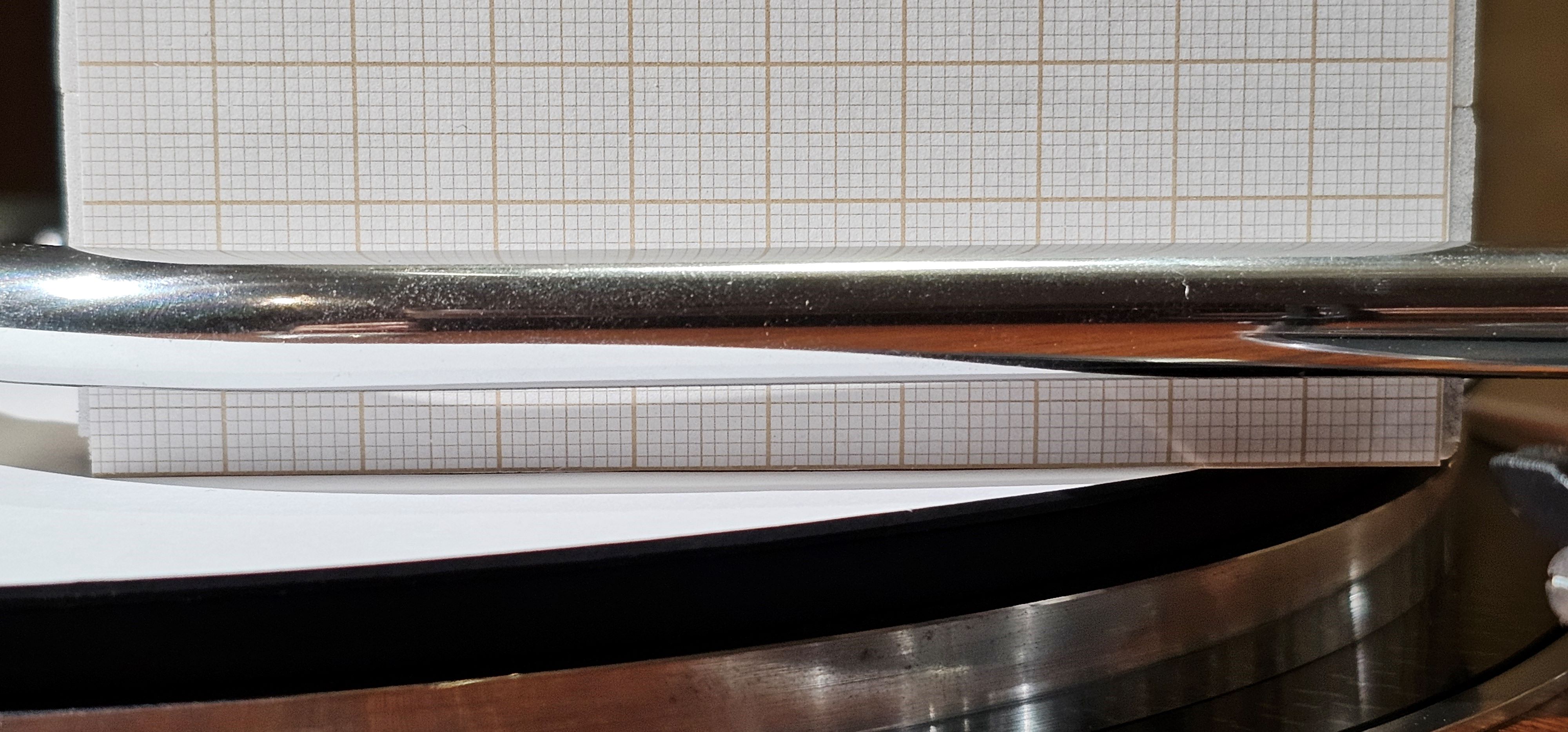

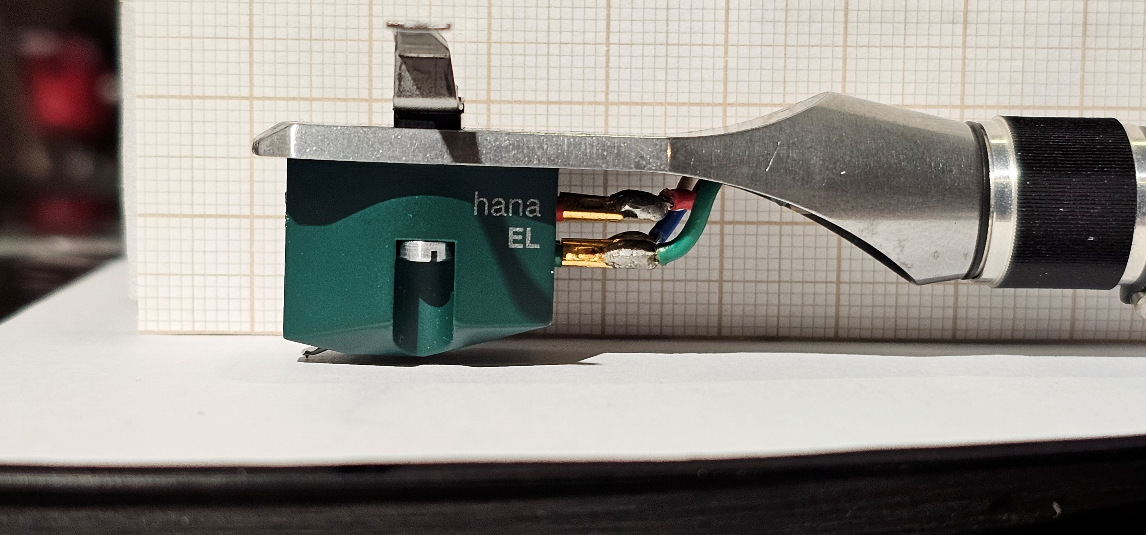

Panowie zaczynam powoli dostawać na banie , proszę podpowiedzcie jeśli ustawię ramię równolegle do płyty to wkładka wygląda jak na zdjęciach. Nie chcę pisać o odczuciach podczas słuchania bo głowa jest za gorąca i powoli dostaję pierdolca. Czym się sugerować ramieniem względem płyty czy wkładka z hadshellem ? Zaznaczam na moje oko wszystko jest proste nic nie jest krzywe a na zdjęciach jest jak widać.

Czy koszyk jest prosty? Wygląda jakby był zadarty do góry.
Jest prosty nic nie jest pokrzywione.

pavlos pisze:
24 wrz 2025, 21:28
Czy właściwym jest założenie, że nowa wkładka z oryginalną igłą ma tak ustawioną geometrię, że w prawidłowym ustawieniu nacisku VTF i kąta VTA górna płaszczyzna wkładki wypada równolegle do płaszczyzny płyty? Że właśnie wkładkę ustawiamy równolegle do płyty, a nie ramię?
Bo jeśli to jest prawda, co piszę, to na pytanie
fal pisze:
03 paź 2025, 19:51
byłoby, że to wkładka ma być równolegle do płyty.

Łukasz @Winylowy_Luke zawsze powtarza że dach wkładki ma byc równoległy do tego bloczka czy czegokolwiek jak tu papier milimetrowy. A ja sie mądrzejszych słucham ;) Pewnie czasem z braku laku i ramie tez moze byc równolegle tak jak tutaj jest, trzeba posluchac. Ale faktycznie zauwazalne jest lekkie uniesienie headshella: z przodu sa 2 krateczki od poziomu a przy koncu 3...

To jest ramie S, raz jest regulacja mocowania rurki koło łożysk, dwa jest regulacja azymutu gniazdka (czyli koszyka), trzy jest regulacja wysokości zawieszenia łożysk.
Wystarczy, że rurka ramienia jest niewłaściwie "przekręcona" od strony łożysk i część mocowania koszyka patrzy w górę albo w dół przy rurce w swojej dłuższej części prawidłowo ustalonej równolegle do talerza. Bywa tak i to się reguluje.
Trzeba przy rurce równolegle do talerza wyregulować by koszyk był również równoległy przekręcając ją w uchwycie koło łożyska, potem ustalamy azymut przekręcając gniazdko headshella. Koniec.
