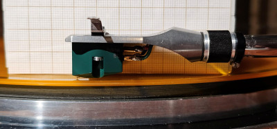

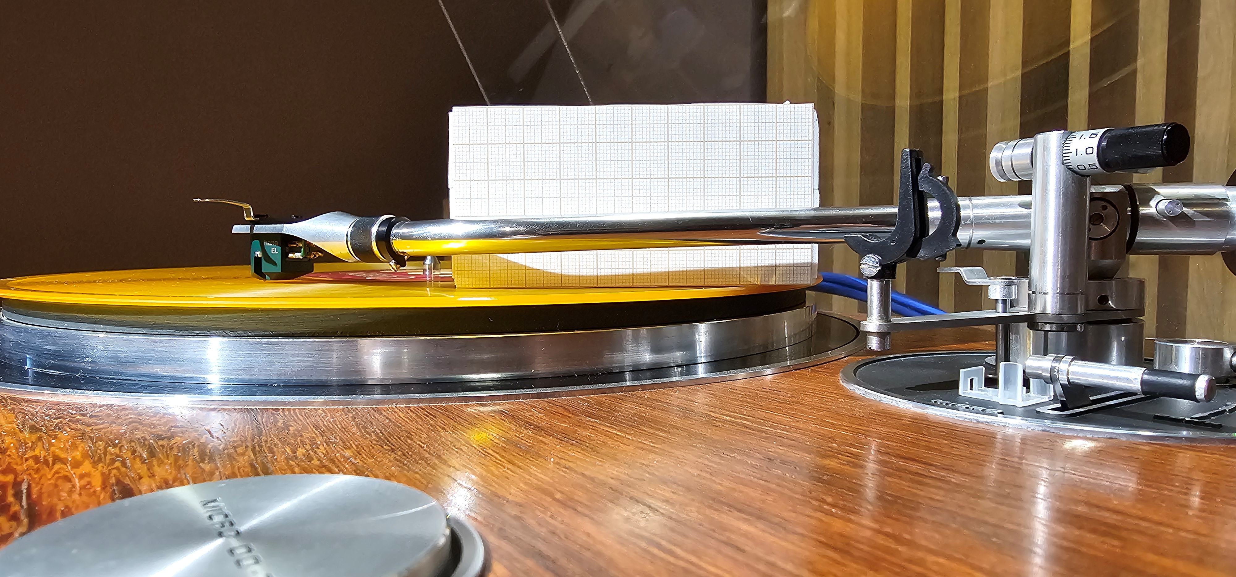

Tak to u mnie wygląda na zdjęciu widać , że delikatnie tył ramienia jest wyżej , ale ustawienie wkładki chyba ok. Oczywiście mogę się mylić , ale do póki nie odpalę gramofonu to nic nie stwierdzę.

Dziwnie to wygląda ramię opada a headshell idzie w górę. Nie jest tam nic zgięte albo może gniazdo headshella źle przykręcone?
No tak ale tą kartkę masz słabo uciętą, zrób to nożem po linijce, i nie stawiaj jej na brzegu płyty bo to podnosi z tej strony. Postaw w całości na rowkach.
Co prawda wtedy będzie jeszcze gorzej.
Spróbuj jeszcze z innym headshellem.
Śruba od mocowania gniazda headshella wygląda jak by ktoś coś tam grzebał, może gniazdo jest źle przykręcone do rurki.

Moim zdanie patrząc na pierwsze zdjęcie masz za nisko opuszczone ramię bo igła pochyla Ci się do tyłu.
PS. Chociaż może i się mylę, takie rzeczy to można oceniać na żywo np. na lusterku.
Dzięki za informację dzisiaj się pobawię z ustawieniami. Do końca nie kumam ustawień VTA jeśli podniosę to za nic w świecie samo ramię nie będzie równolegle do płyty.
Na moje oko wszystko jest poprawnie ,nic nie jest zgięte , headshell też jest dobrze przykręcony , ale dla pewności dzisiaj sprawdzę.

Jak popatrzysz na swoje fotki to na tej z headshellem, lewa strona headshella jest wyżej niż prawa (patrząc na kratki) a w wypadku ramienia jest na odwrót (a jak kartkę zdejmiesz z rantu płyty to to będzie jeszcze bardziej widać). Czyli tworzy się tam takie V w miejscu gniazda. Przy takim solidnych headshellu raczej ciężko było by go zgiąć.

Wg mnie to wszystko kwestia perspektywy Bacek, a nie że coś jest rzeczywiście krzywe.
A jeśli chodzi o VTA - ja bym tu już nic nie rzeźbił. Wygląda OK.
