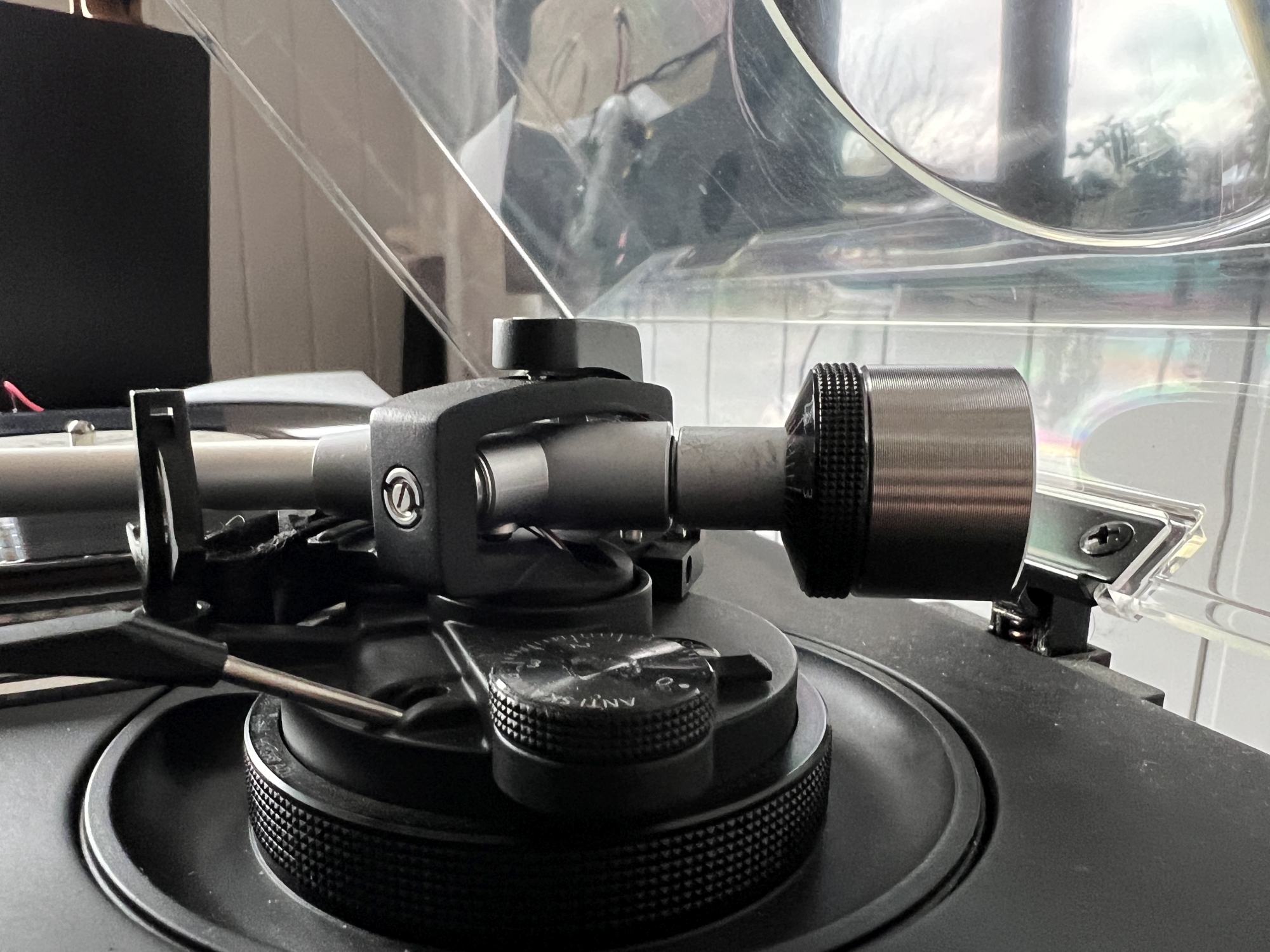

Techniarze też tak macie?

Re: Jak ustawić ramię w gramofonie?
#1091
Post autor: Bacek »
Ta część jest chyba demontowana, od spodu jakaś śrubka powinna być.

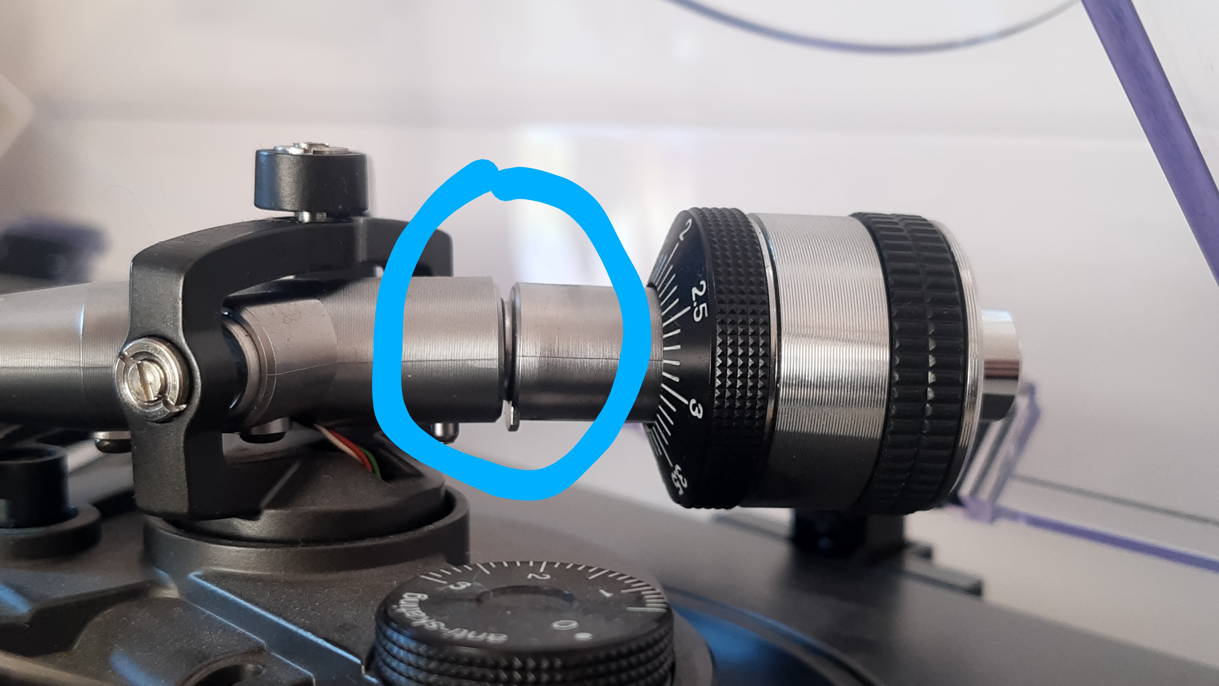

przemek696 pisze:
24 lut 2024, 11:51
U mnie jest tak:

Post autor: przemek696 »
U mnie wygląda jakby był krzywo wkręcony.
#1095
Post autor: Latro »
przemek696 pisze:
24 lut 2024, 12:23
wkręcony
I chyba masz założoną dodatkową przeciwwagę
