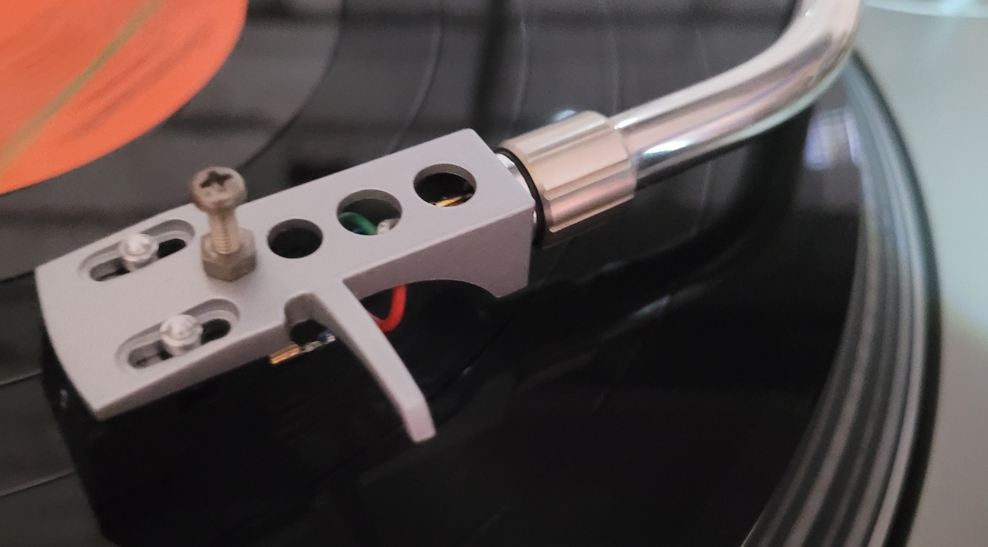

Mam Technicsa SL 1300mkI, dłuższy czas leżał w szafie, ale ponieważ w końcu kupiłem pokrywę i, jakiś czas temu, org koszyk SH 98, to chciałem się nim w końcu nacieszyć.
Przy wyważeniu ramienia, przypomniał mi się stary problem, za lekkie ramię. Po założeniu koszyka SH 98 z wkładką Epc 205 i po wypoziomowaniu ramienia max docisk to O,5 grama i koniec. Kiedyś miałem SL 5310 i SL.Q3 z kosztami HS 10 lub 11 i EPC 207 i tam między koszykiem, a wkładką jest dystans, który dodatkowo dociąża ramię, ale w SH 98 tego dystansu nie założę i lipa.
W HS 10, jeżeli brak owego dystansu, można dokręcić co ciężarek co też zrobiłem (na razie to śrubka z nakrętką :mrgreen: ), ale bez dystansu wysokość wkładki jest niższa, wcześnie się na tym nie zastanawiałem, ale może ów dystans przy wkładkach EPC w gramofonach Technicsa, tych bez VTA, powinien być zalozony nie tylko ze względu na dociążenie. :think:
W Saba PSP 250 i Transonic p65 bez problemu wyważam każdą wkładkę, a z Technicsem kurde lipa

A jaki jest problem żeby użyć cięższy headshell?

Bacek pisze:
17 lut 2024, 21:21
problem
To akurat żaden problem.
Z tym, że nie mam tu techniksowego dystansu między koszykiem, a wkładką.
Natomiast z tym koszykiem, z którym ów gramofon był sprzedawany
Nacisk mogę ustawić tylko do 0,5g
Na filmikach w sieci przeciwwaga jest z centymetr dalej niż u mnie i to z koszykiem SH 98 i wszystko gra

Bacek
Posty: 4316
Gramofon: Kenwood L-07D
Lokalizacja: Poznań
Re: Jak ustawić ramię w gramofonie?
#1056
Post autor: Bacek »
Pytanie czy przeciwwagą jest oryginalna?

Post autor: Latro »
Bacek pisze:
18 lut 2024, 08:25
oryginalna
Dzięki za naprowadzenie :P , bo przyglądając się przeciwwadze, zwróciłem uwagę na pewien element, który wcześniej, choc go widzialem to jednak caly czas ignorowałem, a który to element widać też na zdjęciu w moim poprzednim poście.
Dodatkowa przeciwwaga. Nie wiem czy to element oryginalnie dodawany do gramofonu czy nie, ale pasuje.

Bacek
Posty: 4316
Lokalizacja: Poznań
#1058
Post autor: Bacek »
Na pewno do 12x0 takie były. Mam taką na stanie. Z takiego kąta fotki to myślałem że końcówka ramienia wystaje.
Piterski
Posty: 1535
Gramofon: Pioneer PL70LII
#1059
Post autor: Piterski »
Możesz się poratować i przykręcić przeciwwagę pierścieniem w stronę końca ramienia.
Posty: 45324
#1060
Coś jest grubo nie tak z Twoim ramieniem.
Powinieneś spokojnie wyważyć EPC-205 z SH-98 i na pewno nie powinieneś potrzebować dodatkowej przeciwwagi dokręcanej z tyłu.
Przeciwwaga wygląda na oryginalną.
Zgodnie z danymi technicznymi:
SH-98 z kabelkami waży około 9.5g.
W połączeniu z tym koszykiem można powiesić wkładki o masie własnej od 4.5 po 9g.
Dodatkowy ciężarek jest wymagany przy wkładkach o masie własnej od 8.5 do 13g.
Wkładka EPC-205 waży 6.5g.
Michal35
Posty: 1793
#1061
Post autor: Michal35 »
Latro pisze:
18 lut 2024, 10:22
Mam taki gramofon i ma również taki dokręcany odważnik.

Posty: 2010
Gramofon: Technics SL1300
#1062
Post autor: Latro »
Panowie już jest wszystko ok. Problemem była przeciwwaga, a raczej fakt, że nie wiedziałem, że ja mam przykręconą do ramienia.
Po odkręceniu tejże bez problemu wyważam ramię z każdą posiadaną przezemnie wkładką.

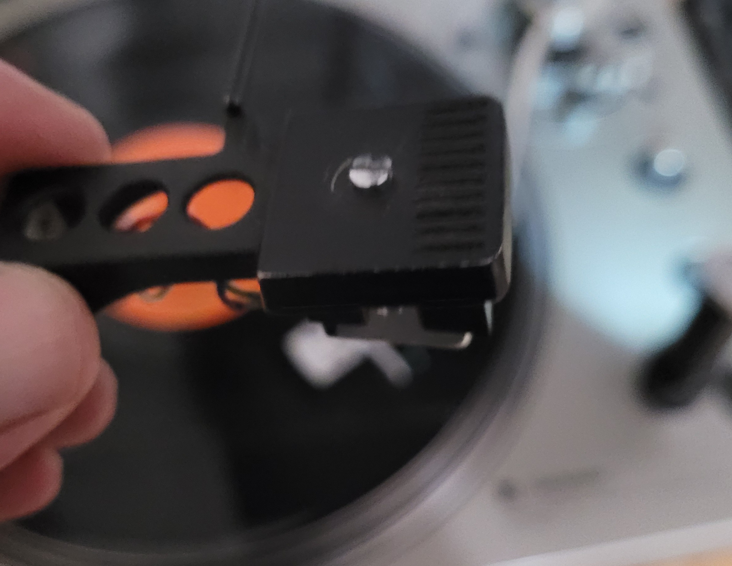

Post autor: przemek696 »
Dobry wieczór. Pytanie do posiadaczy Technics 1210. Czy przy szablonie Baerwalda i mając oryginalny headshell Technicsa udaje Wam się w całości śledzić łuk?
Posty: 45324
#1064
Tak. Pytanie - czemu nie 52mm ?
Na VE jest tez dedykowany szablon do 1200.
No właśnie, ni hu, hu nie mogę ustawić overhangu na oryginalnym headshellu (wkładka 2M Red). Na innym headshellu nie ma żadnego problemu.
