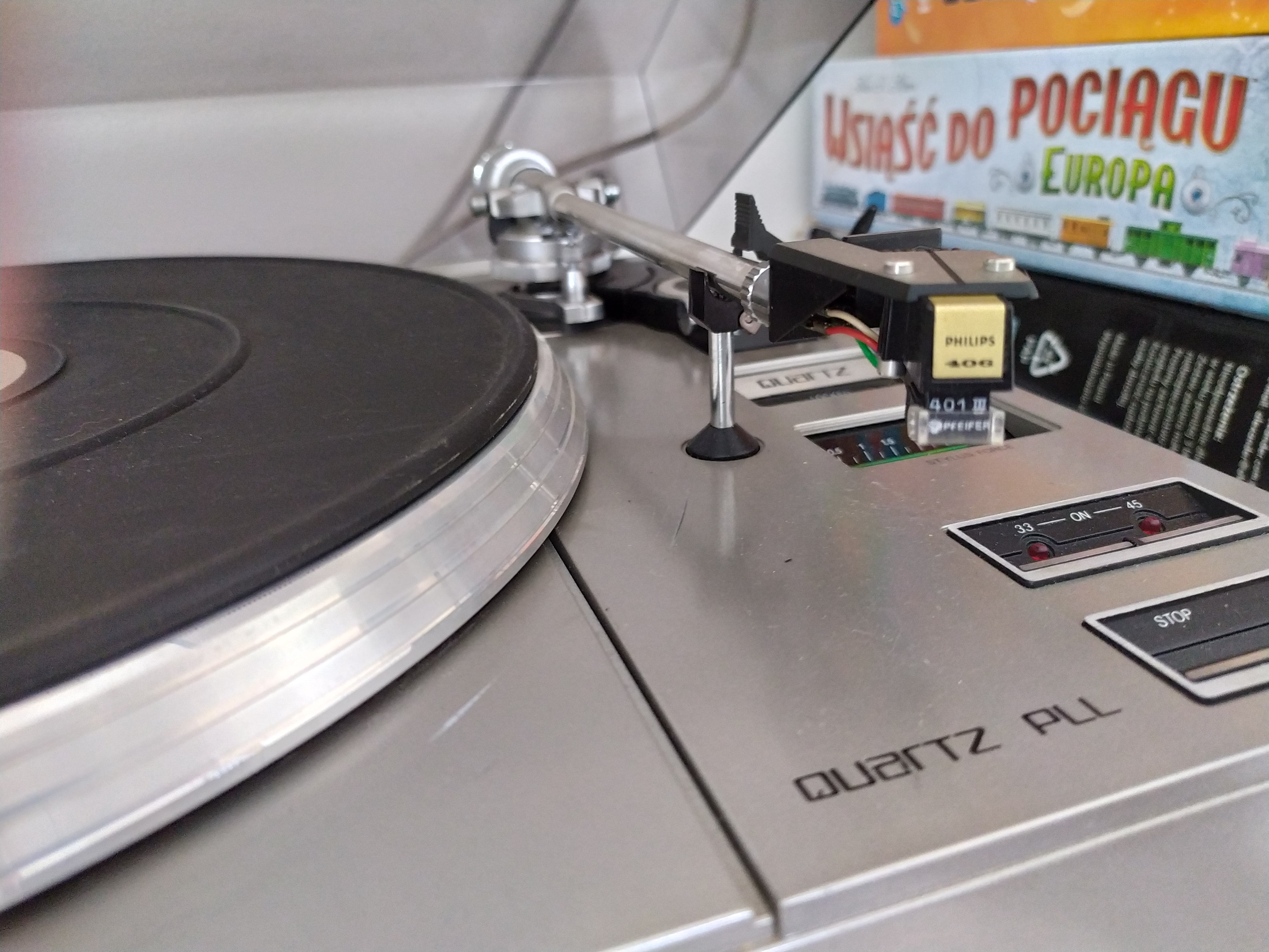

Ustawienie siły nacisku Grundig PS4000.
Panowie zakupiłem gramofon jak powyżej , no i nie ma na nim żadnej skali na przeciwadze. W takim razie ustawień ramię równolegle i co dalej?
Dodam że na gramofonie jest panel z napisem stylus force, jakby wbudowana waga , wiec rozumiem że to można jakoś wykorzystać.
Ustawienie aniskating.
W tym modeli są dwie skalę na pokrętle : elliptical, i spherical. Czy ktoś wie o co z tym kaman ? I na którą mam ustawiać bo to kręci się niby razem ale nie pokazuje wartości analogicznie ?
- Posty: 44485
Re: Instalacja gramofonu
Po wyważeniu, przekręcasz przeciwwagę w stronę wkładki i sprawdzasz na wbudowanej wadze jaki masz nacisk. Proste.
Antiskating: a jaką masz igłę? Masz osobną skalę dla szlifu sferycznego i eliptycznego. Też proste.

Jeszcze nie umiem powiedzieć co to za igła Wkładka jak na zdjęciu Philips 401.
No i rozumiem że igłę będę musiał wymienić po zakupie na nową ale to już szczegółowy wątek założę w dziale igły bo bez pomocy pewnie też się nie obejdzie .... Wogole dzięki że macie tyle cierpliwośći
- stos79
- Posty: 1446
- Gramofon: Luxman PD 444
Wkładka Philips GP 406 mk II.Igła to zamiennik firmy Pfeifer,lecz od wkładki mk III.Fizycznie pasuje i gra,lecz lepiej poszukać igły mk II.
Co do rodzaju szlifu to wątpliwości rozwiało by opakowanie.

1. Nie mam opakowania do igły niestety....
Co do wymiany na nowa Czy musi być napisane że to do wkładki 406 mk II ? Takich dosłownie zabardzo nie widzę ... Czy wystarczy jakakolwiek Philipps MK II ? Np. jak z linku poniżej
https://allegro.pl/oferta/philips-gp400 ... 6568792847
2. Gorzej z tym wyważeniem ta waga nie reaguje pokazuje cały czas ta samą wartość niezależnie jakbym nie kręcił , reaguje jak się stuknie lekko w stopkę , ale zawsze pokazuje tyle samo jak na filmie :
https://www.youtube.com/watch?v=W89EKDQtH0Q
Prawie 3 lub maks trzy . Wydaje mi się że z jakiegoś względu nie działa .... Pytałem sprzedawcę ale on mówi że tylko sprzedawał a nie wie jak to wyważyć....
Poza tym gdy zdejmę ramię że stopki ramię odbija cały czas do prawej . Jeśli ta waga nie działa, a nie mam żadnej skali na przeciwadze to chyba mi zostaje tylko dokupić dodatkowa wagę elektroniczną?
Edit . Jak trochę pokombinowałem zeszło do 2.5 dalej nic.

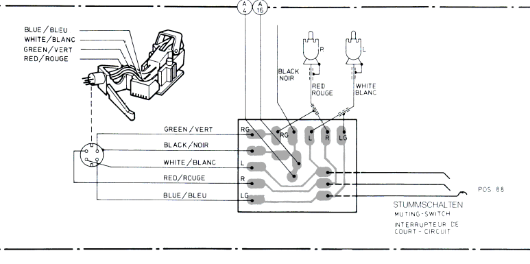

3. Podłączenie . Ten gramofon nie ma żadnego kable z uziemnieniem. Żadnej też śruby z tyłu nic. Czyli mogę założyć że ten model nie potrzebuje ? Właśnie zamawiam wzmacniacz i kolumny , w tym przypadku rozumiem że mogę kupić przejściówkę z din na czincz bez tego kabelka z uziemieniem ?

Jeżeli Twój gramofon ma wyjście DIN, to ten standard ma uziemienie zintegrowane z masą. W przejściu na standard RCA jednak - z tego, co się orientuję - "ziemia" wymaga separacji. Są przejściówki które mają wyprowadzone uziemienie, ale ostrzegam, że nie wszystkie mają je podłączone prawidłowo.DrizztSiedlce pisze: ↑15 lut 2021, 22:41Ten gramofon nie ma żadnego kable z uziemnieniem. Żadnej też śruby z tyłu nic. Czyli mogę założyć że ten model nie potrzebuje ? Właśnie zamawiam wzmacniacz i kolumny , w tym przypadku rozumiem że mogę kupić przejściówkę z din na czincz bez tego kabelka z uziemieniem
Skoro igła ma oznaczenie 406 mk3 to pewnie będzie eliptyczna
Każda igła mk1 czy mk2 przypasi. 400/500 będą sferyczne, cokolwiek wyżej (401/501, 406, 412) - eliptyki.DrizztSiedlce pisze: ↑15 lut 2021, 22:411. Nie mam opakowania do igły niestety....
Tak.DrizztSiedlce pisze: ↑15 lut 2021, 22:41Jeśli ta waga nie działa, a nie mam żadnej skali na przeciwadze to chyba mi zostaje tylko dokupić dodatkowa wagę elektroniczną?

Podaje schemat połączenia Twojego gramofonu , instrukcję serwisową znajdziesz tutaj :
https://www.vinylengine.com/library/gru ... 4000.shtml
Wyprowadzenie uziemienia możesz spokojnie wykonać sam.

https://www.conrad.pl/p/adapter-y-speak ... rm=1967458 - kupiłem taką przejściówkę, myślę, że się nada?
