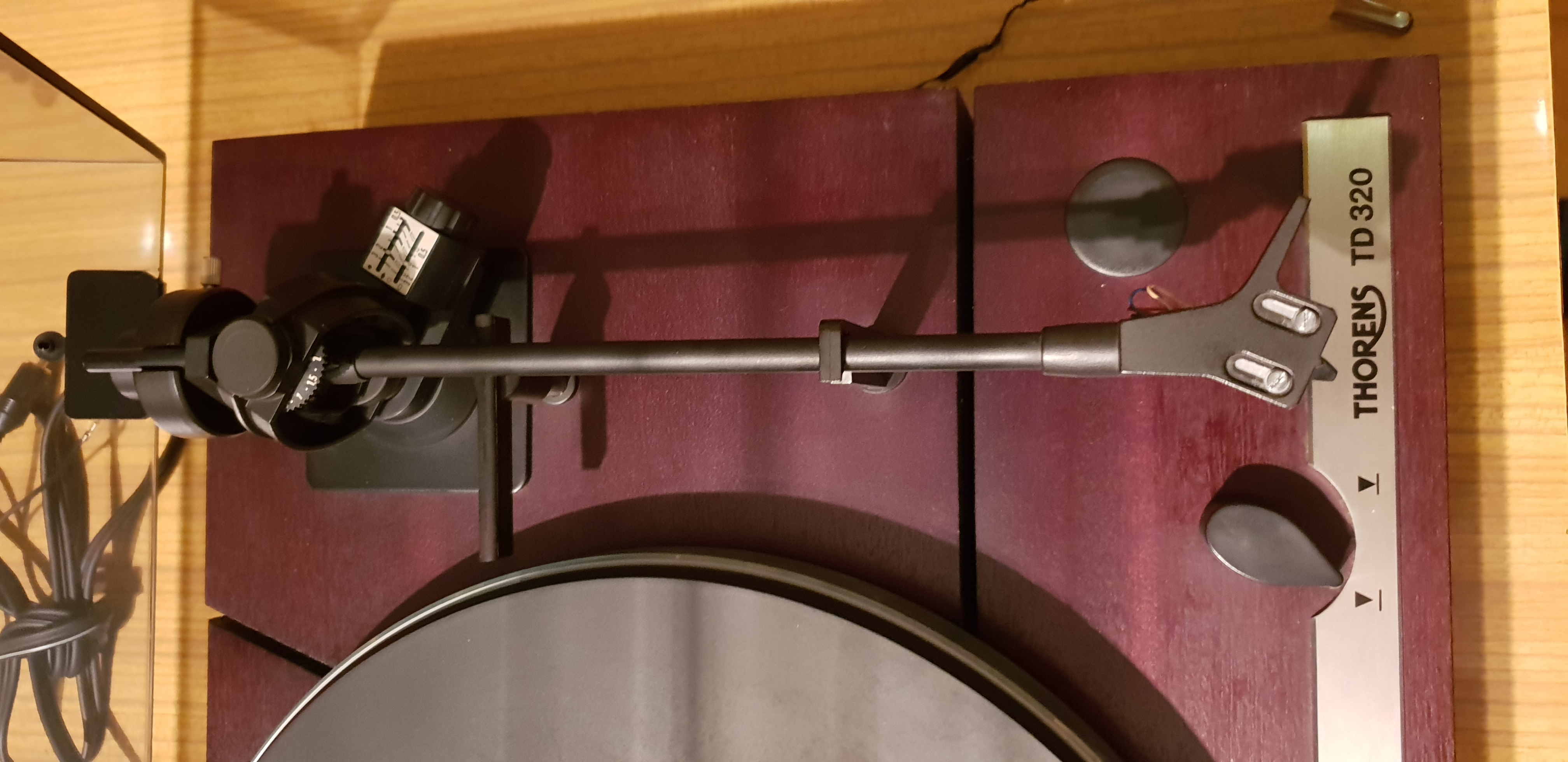

Czy miał ktoś z Was do czynienia z ustawieniem i kalibracja tegoż ramienia?
Gramofon Thorens TD320.
Proszę o pomoc jak do tego podejść?

Tak. Lecz u mnie nie ma pokrętła ze skalą na odważniku. Jest pokrętło na tej głównej osi ramienia. Jeśli tam ustawię na zero i odważnik przestawię maksymalnie do środka to i tak ramię unosi się w górę. Nie przesuwając odważnika, a regulując pokrętłem wówczas ramie stopniowo opada.
Czy coś jest nie tak?
Dziękuję za odpowiedzi.

Wszystko się zgadza, ramię jest nieco mniej typowe, ale sposób wyważania taki sam, czyli poprzez przesuwanie przeciwwagi wzdłuż osi ramienia.
Kłopot w tym że próbujesz ustawić go z załączoną windą
To specyfika tego gramofonu więc to normalne.
Gramofon musi być włączony, wciskasz przycisk play/opuszczenie windy, i pozycjonujesz ramię między stopką, a talerzem.
Lewą ręką pilnujesz żeby igła w nic nie walnęła, a prawą manipulujesz przeciwwagę aż znajdziesz punkt 0g.
Wydaje mi się że jak już winda puści to można gramofon odłączyć od prądu czy coś żeby talerz się nie obracał.
Ogólnie to polecam instrukcję obsługi

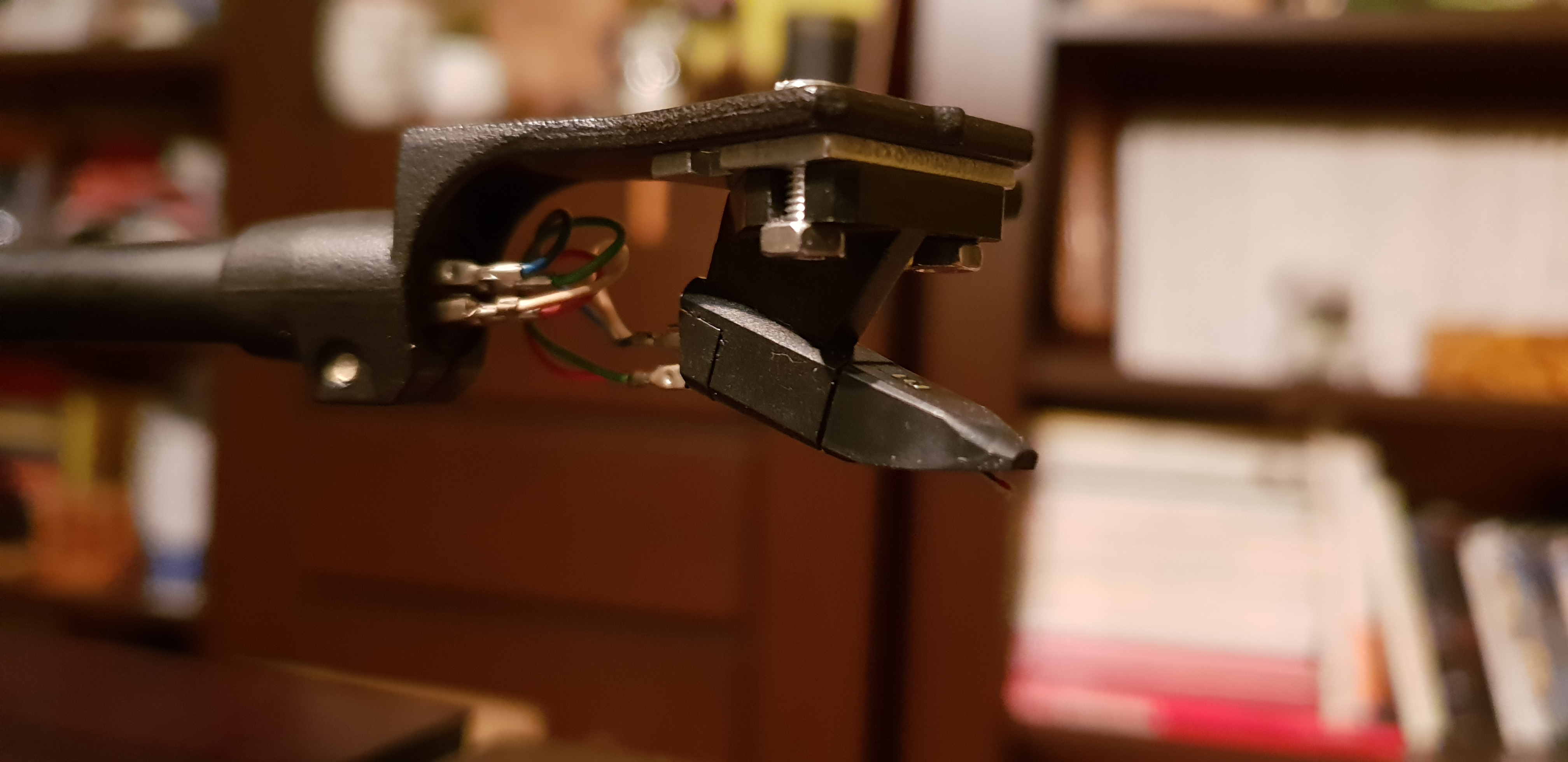

To może inaczej. Zacznę od zdjęcia wkładki. Bo może jest istotna w ustaleniu równoowagi ramienia bądź wyważenia.

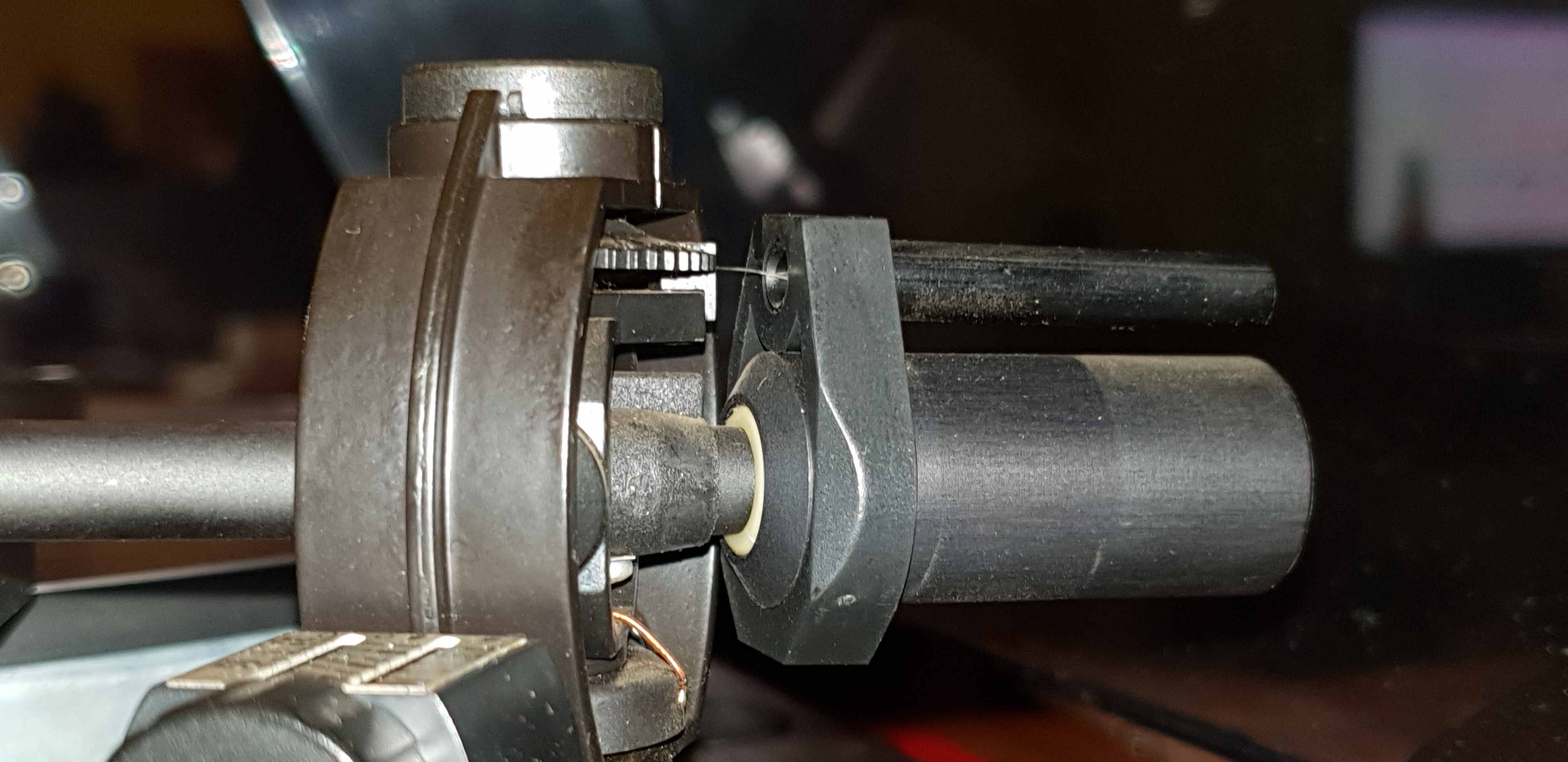

Antyskatig na zero, pokrętło regulacji siły nacisku na zero, przeciwwaga dosunięta do końca w kierunku igły - ramię wędruje ku górze.
Aby wypoziomować ramię przykleiłem monetę 50gr do headshella i delikatnie skorygowałem przeciwwagą. I w tym też momencie zauważłem także,że ramię idealnie nie chce się wypoziomowac. Po lekkim dotknięciu ramienia w dół, ramię pozostaje niżej poziomu, po lekkim dotknięciu w górę ramię pozostaje powyżej poziomu. Co prawda kołysze sie bez oporu. A jednak, czy coś jest nie tak?

Ale czy ramię pracuje płynnie zanim zanim się zatrzyma powyżej czy poniżej poziomu? Bo jeśli tak, to musisz być bardziej precyzyjny w kręceniu przeciwwagą. A jeśli nie pracuje (czyli nie waha się płynnie) to raczej usterka ramienia.gudick pisze: ↑10 lut 2024, 22:03Aby wypoziomować ramię przykleiłem monetę 50gr do headshella i delikatnie skorygowałem przeciwwagą. I w tym też momencie zauważłem także,że ramię idealnie nie chce się wypoziomowac. Po lekkim dotknięciu ramienia w dół, ramię pozostaje niżej poziomu, po lekkim dotknięciu w górę ramię pozostaje powyżej poziomu. Co prawda kołysze sie bez oporu. A jednak, czy coś jest nie tak?

Tam masz nawet jakiś dystans zamontowany nad wkładką, więc dodatkowo dociążone.
Ciekawe czy Twoja OM ma swój 2.5g ciężarek czy też jest tam pusto. Musiałbyś zdemontować wkładkę by to stwierdzić albo przynajmniej zważyć całość z koszykiem po wykręceniu koszyka z ramienia.

Domibobi - Ramię pracuje płynnie. Raczej precyzyjnie staram sie ustawic przeciwwagę. Lekkim podmuch wystarczy, że ramie będzie niżej lub wyżej, nawet ustawi się w poziomie, a ponowne dmuchniecie w dół może znów spowodować lekkie obniżenie.

Sprawdzę czy jest tam ciężarek.
Tak dla wyjaśnienia. Kupilem ten gramofon z tą wkładką i zastanawiam się czy nie jest za lekka ta wkladka do mojego ramienia.

Witam. Odkręciłem tą wkładkę, rzeczywiście nie ma tam tej blaszki w środku. Ta blaszka pomiedzy headshellem a wkładką też nie była oryginalna tylko jakaś dorabiana. Ledwo mogłem odkręcić te śrubki aluminiowe.
Pytanie czy szukać orginalnej blaszki do tej wkładki, czy dołożyć trochę i zakupić lepszą wkładkę?

Jak nie masz tej blaszki to faktycznie może być problem by ustawić tam prawidłowy nacisk, a jaki to model masz obecnie?

Tak żem czuł.
Sprawa wyjaśniona.
Poprzedni właściciel tym dystansem starał się jakoś skompensować brak blaszki może.
Sprawa wyjaśniona.

Wkładka Ortofon OM.

Mam jeszcze jedno pytanie. Aby ustalić dokładną masę efyktywną ramienia korzystam z arkusza kalkulacyjnego Tonearm Effective Mass Calculator.
Znajduje się tam 7 kroków do uzupelnienia. Nie rozumiem kroku 6 - "Zdejmij headshell (jeśli zdejmowany), i zważ ramię na końcu tam gdzie igła, bez przeciwwagi w gramach i wprowadź w W" - Jak mam zmierzyć ramię na końcu, jeśli ramię wędruję mocno ku górze? Przeciwwaga zdjęta.
