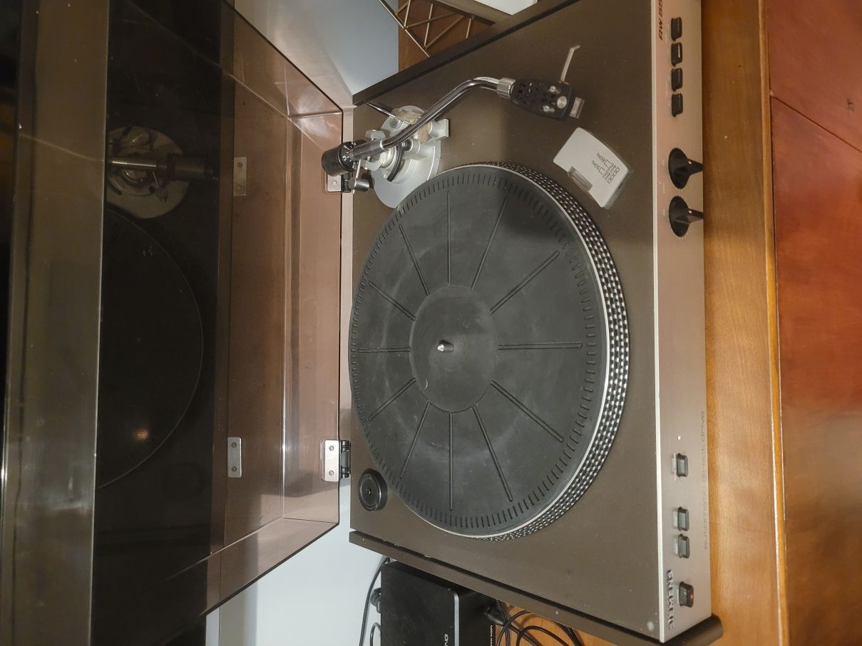

Sprzęt po odkurzeniu poza: wyrwanym wtykiem (pewnie DIN), porysowaną mocno klapą (jak będzie działał to kiedyś ją sobie przeszlifuję i wypoleruję), wyłamanym takim plastikowym klipsem który chyba trzymał ramie "w stanie spoczynku" oraz brakiem igły wygląda całkiem ok.
Odkręciłem obudowę, zajrzałem do środka, było sucho i wygladalo całkiem ok jak na sprzęt ponad 50 letni.
1. Po kilku dniach w domu, podłączyłem do prądu, swiatelko sie zaswiecilo, wcisnałem start, talerz kreci a ramie samo leci nad talerz ;) wiec mechanicznie jakby działa. Tutaj pierwsze pytanie - może mi ktoś opisać/zaznaczyć które elementy i czym wyczyscic/nasmarować/naoliwić ? Nie był używany ok. 30 lat wiec na pewno trzeba taki zabieg przeprowadzić.

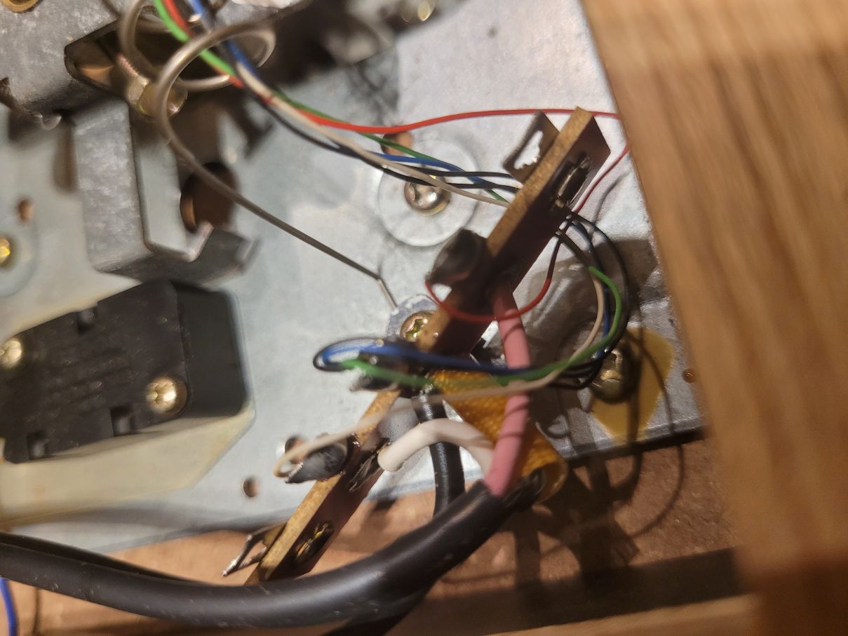

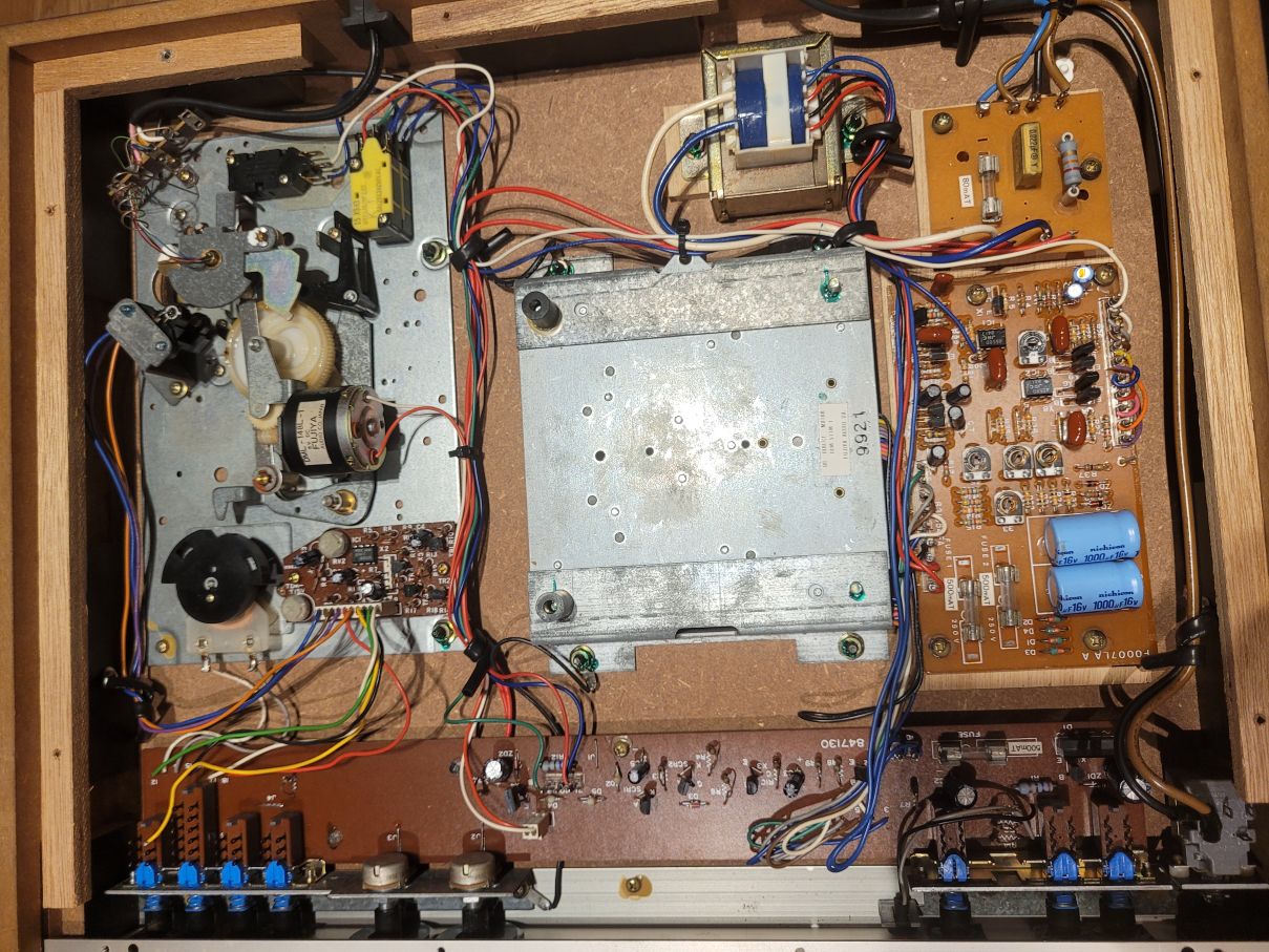

2. Wtyk - zarobiłem RCA, po prostu sygnal do sygnalu, oplot do plaszcza wtyku. NIe robilem nic z kwestia osobnego uziemienia. Po podłączeniu do wzmaka do wejscia PHONO (Yamaha A-S701) nie slyszę żadnego brumienia, jedynie jak podkrece regulacje glosnosci do polowy mniej wiecej to slychac szum w kolumach. Czy może sie ono pojawic pozniej podczas odtwarzania plyty, czy raczej będzie ok ? Na 1 zdjęciu widać jak to jest podłączone w środku.

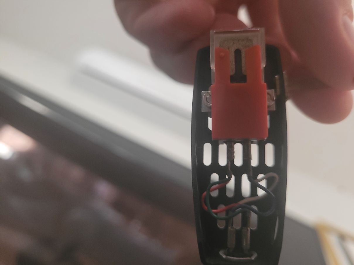

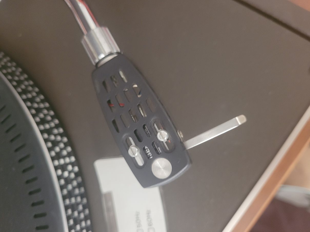

3. wkładka/Igła, a dokładniej jej brak :) jest tylko ten czerwony plasticzek. Zamowilem na Amazonie jakiś zamiennik firmy Thakker ATN 13 i nie wiem czy sie nie pospieszylem, bo czy ta wkładka (AT13Eav) jest sprawna ? internetowy kolega, chat gpt podpowiedzial, zebym wykonal "test" i tak zrobilem... Po dotknieciu malym srubokretem lutów kabelkow czerwonego i bialego slychac bylo w kolumnach odpowiednio lewej/prawej jakies dzwieki, ale czy to oznacza że ona działa ? Czy wkladka to system 0/1 że działa albo nie ? Czy może działać ale z racji swojego wieku będzie działać słabo, zniekształcać dzwięki itp ? Czy może lepiej zamiast tej igły zamowic całą nową wkładkę z igła lub calego headshella ?

Ładny gramofon, no i kompletny.

W kwestii gramofonu - fajne znalezisko piwniczne. Gratuluję.
Skoro dobrałeś igłę do wkładki, to powinno zadziałać. Sprawdzi się...

Jak zdobędziesz igłę i płytę, to przed pierwszą próbą puszczenia płyty trzeba uregulować nacisk igły. Wystarczy przybliżone ustawienie, są proste patenty bez konieczności kupowania dedykowanej wagi.

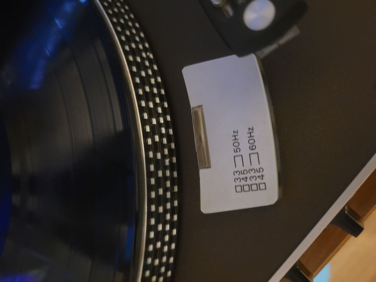

1. Na początek jak tam stroboskop? Świeci i paski stoją w miejscu?

Stroboskop świeci ale paskom się nie przyglądałem. Sprawdzę jak wrócę do domu

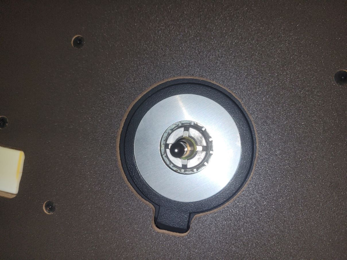

tak więc... mam już igłę i winyla. Zamontowałem, działa, gra ale talerz nie kręci się z taką prędkościa jak powinien, dzwiek jest zwolniony a kropki na talerzu kreca sie w ruchu przeciwnym do wskazowek zegara. Pokrętlo pitch nie bardzo działa, tzn coś działa ale robi co chce, nie to co mu się każe :).
zamowilem kontakt pr (do potencjometrow), smar silikonowy i olej wazelinowy i bede robil zabieg podobny do tego co Pan na tym filmiku:
https://www.youtube.com/watch?v=1-Sif2lkv3M
+ planuje popsikać tym preparatem te potencjometry pitch'a ?
1. dla pewności - zgodnie z tym schematem przedstawionym na zdjęciu dla 33 obrotow i 50hz obserwuje na talerzu rząd pierwszy (na górze talerza) ?

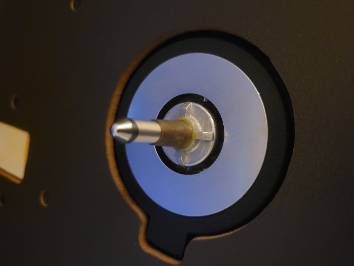

2. czy w tę szczelinę obok trzpienia na ktory wchodzi talerz zapodać jakieś 2-3 krople oleju wazelinowego lub jakiegoś innego, czy nie tędy droga ? :)
coś innego mogę zrobić jeszcze zeby wyregulować obroty talerza ?
