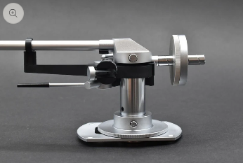

Bacek pisze:
dzisiaj, 13:08
co haczy a co nie.
haczy mała przeciwwaga gdy odkręcę subwheight i założę wkład ponad 19 gr.
Bacek pisze:
dzisiaj, 13:08
Ale tak jak pisał ŁDŁ, mniejsza masa efektywna jest przy większej przeciwwadze bliżej kolumny ramienia niż na odwrót.
To bardzo ciekawe. Poczytam artykuł z linku od Łukasza, poeksperymentuję z tą dużą przeciwwagą, co mi szkodzi. Mogę nawet sprawdzić jak igły będą latać na konkretnych częstotliwościach płyty testowej. W każdym razie dziękuję za pomoc, dam znaka jak wyszło z dużą przeciwwagą, ale to pewnie za kilka dni.

Post autor: fazior13 »
ŁDŁ pisze:
dzisiaj, 10:04
Bo on jest źle wyregulowany. Przeciwwagę nelży odsunąć na rurce dalej od tarczy. Wtedy wskaźnik nie będzie na miejscu gwintu a tam gdzie jest kreska. Jeśli przeciwwaga będzie za daleko dopiero dodać dodatkowy cieżarek.
Odstęp między kółkiem z indeksem wagi a ciężarkiem to książkowo 3-4mm... a nie aż taka szpara :shock:
Bacek pisze:
dzisiaj, 11:46
Czyli u ciebie jest nawet ciężej bo 26-27g. Coś Ci zawadza o pokrywę?
Nie, nic nie zawadza
MaciejT pisze:
dzisiaj, 12:00
Kolega fazior13 pisze o cięższym wkładzie, ale z subweight wkręconym w ramię i dużym pierścieniu.
To jeszcze raz, mnie zawadza o pokrywę na małym pierścieniu przeciwwagi bez subweight przy wkładach ok. 19 gram lub cięższych. Jak dokręcę do rurki ramienia subweight to już nic nie zawadza, a przeciwwagę mogę nawet przysunąć na rurce do tarczy z podziałką.
Zamieszanie u mnie zaczęło się gdy próbowałem wyważyć moje wkłady z wykręconą z ramienia dodatkowa przeciwwagą coby zmniejszyć mase ramienia. Szczęśliwie Wojtek wyjaśnił że to akurat czy ta dodatkowa przeciwwaga jest czy jej nie ma nie ma większego znaczenia.
U mnie wygląda to tak. jak na foto. Przeciwwaga dorabiana na wzór oryginalnej - pod względem wagi na pewno, a czy wymiarów nie pamiętam.
Waga zestawu wkładka + koszyk to 28g.

To ta duża przeciwwaga, cięższa od dwóch pozostałych razem wziętych. Muszę z nią pokombinować jak pisałem, bo jeszcze jej nigdy nie wieszałem na ramieniu.
MaciejT pisze:
dzisiaj, 15:22
A w 3 poście to nie ta duża? Bo tak wygląda.

Post autor: Bacek »
To fotka z netu a nie Macieja

Post autor: ŁDŁ »
fazior13 pisze:
dzisiaj, 15:16
Estetycznie nie wygląda - fakt, to było zdjęcie mające pokazać możliwość regulacji w odniesieniu do fotografii Macieja gdzie jest źle, ale okazała się nie jego.
A czy 3-4 mm? Zakres regulacji jest większy nie bez powodu.

Post autor: Pawelec »
Układ ramienia w PL 70L II jest tak skonstruowany by obie rurki ramienia wraz z kompletem ciężarków przeciwwagi można było zastosować do pełnej gamy wkładek o skrajnej podatności. Oczywiście tak jak Bacek wspomniał istotne jest jaki układ chcemy stworzyć bo to my decydujemy co powinno wisieć na ramieniu. I tak począwszy od bardzo podatnych wkładek stosujemy układ lekki wykorzystując prostą rurkę ze zintegrowanym headshellem i wykorzystujemy średnią przeciwwagę bez dodatkowej wkręcanej do rurki. Przechodząc dalej do wkładek średnio-podatnych mozemy zastosować rurkę typu S dobierając do parametrów wkładki odpowiedniej wagi headshell a do tego mając komplet przeciwwag tworzymy odpowiedni zestaw wraz z możliwością ich przesuwania i dopasowywania w celu zrównoważenia układu, i tak dalej i tak dalej .... przez Denonka DL 102 wraz z 18 gramową główką i kończymy na SPU powyżej 30 g stosując ciężarek przeciwwagi 146g aby zrównoważyć kolosa. Dodatkowo mamy damping olejowy, który nas wspiera w przypadku gorzej dobranego układu wkładka-headshell. Ramię, które ma nieograniczoną ilość możliwości by stworzyć układ idealny. Musimy tylko dać sobie szansę i zrozumieć zasadę działania. To nic skomplikowanego.
ŁDŁ pisze:
dzisiaj, 16:56
Myślę że inżynierowie Pioneer, podając w instrukcji taki odstęp się nie pomylili :)
fazior13 pisze:
dzisiaj, 17:19
To jest podane do układu początkowego ale nie jest wyznacznikiem. Tak jak Łukasz napisał długość rurki pozwala na płynne zwiększanie zakresu regulacji siły pirzeciwwagi.
