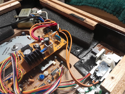

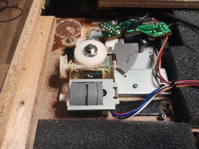

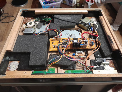

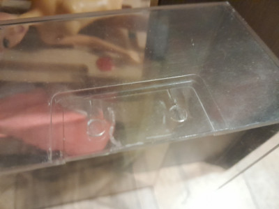

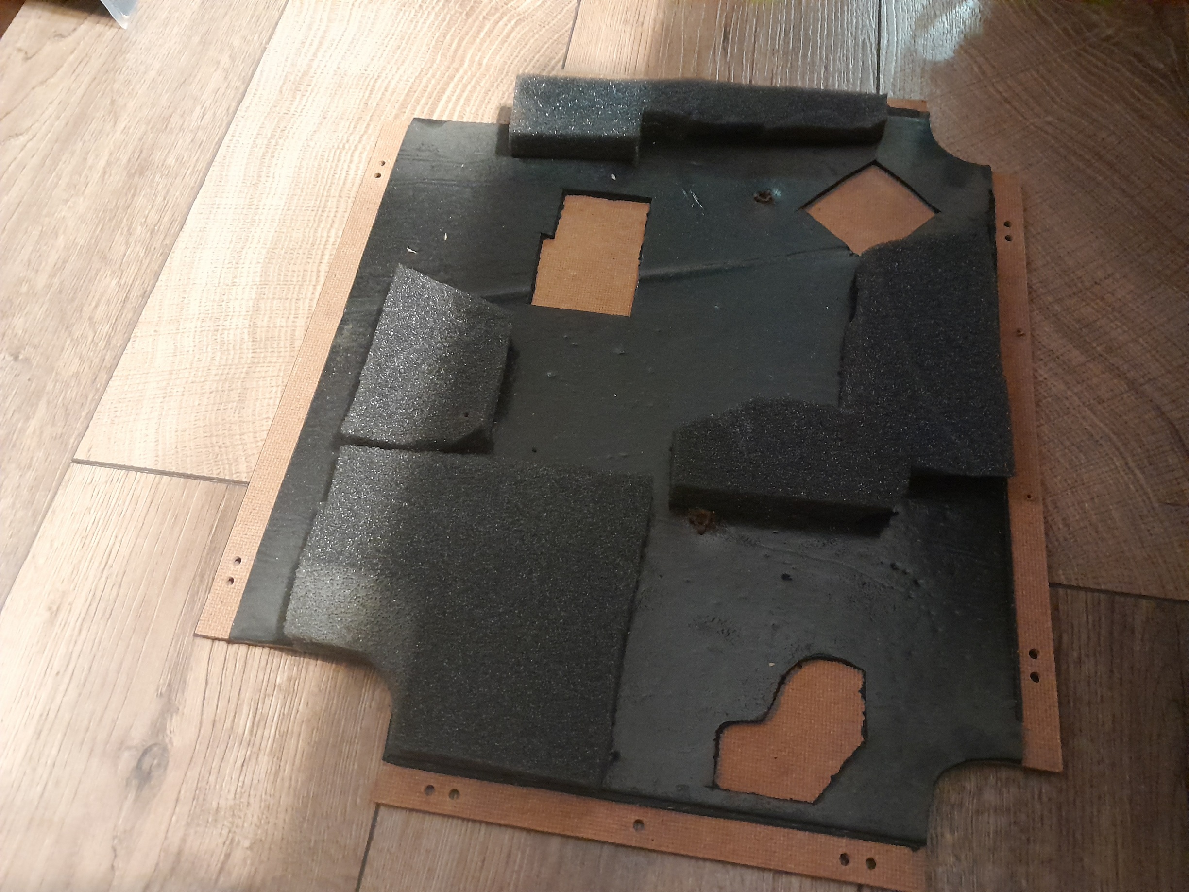

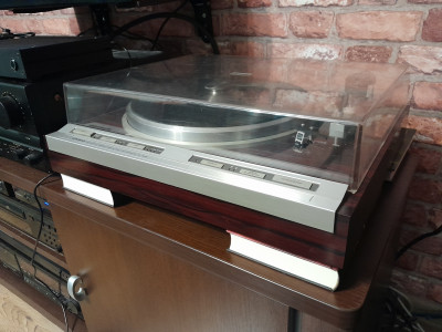

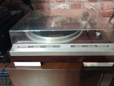

Otworzyłem mojego nowego Pioneera i widać że tutaj coś się działo, plinta została wyklejona matami wygłuszającymi i pianka. W środku jest czysty i ładny. Zlikwidowałem problem z ramieniem okazał się luźny pasek. Założyłem inny pasek napędowy do ramienia i ramię chodzi teraz elegancko. Problem z nóżkami widzę że podstawy sa wyrwane może były jakieś wyszukane i zostały wyrwane i sprzedane osobno. Tego nie wiem. Coś będę musiał wymyślę naraxie stoi na książkach. Działa elegancko cichutko ramię ustawia się i wraca perfekcyjnie bez hałasu. Talerz kreci się idealnie z chwilowym odchylem 0.1 wg miernika w telefonie. Zawiasy są poprostu wykręcone, nie wiem czemu ale nic nie jest uszkodzone więc powinienem je poprostu kupić i założyć. Problem pojawią się z tymi nóżkami. Może jakieś propozycje :)

A jaka jest gruba płyta plinty? Może by coś wkręcić w tę płytę.
Posty: 6431
Re: Pioneer PL505 nową przygoda, przegląd po zakupowy.
Rafał, przyklej te książki i problem z głowy :)

Myślę czy nie przykleić jakiś klocek drewniany i do niego przykręcić jakieś fajne nóżki
Albo kupie 4 odbojniki i postawie na nich heh
Regulowana !!
https://obm.com.pl/4-szt-nozka-meblowa- ... p-113.html

wydra pisze:
26 wrz 2025, 15:34
Regulowana !!
To jest badziewie ;)
Zobacz u kitajców, mają w .... :)

Do gramofonu najlepiej z regulacją wysokości bo bez tego meblami trzeba kompensować.

No właśnie kurde śmiałem się ale te aluminiowe nóżki meblowe z regulacja to by była fibra opcja takie 10cm wysokie i 5 średnicy. Ładnie będzie wyglądać i ma regulacje. Niestety nie posiadają tłumika drgań ale ja ani nie mam kolumn na szafce ani nie tańczę na niej :) i kosztowo wychodzi to całkiem fajnie bo kupno oryginalnych łatwe nie będzie, a jakieś akcesoryjbe są za krotkie

wydra pisze:
26 wrz 2025, 15:34
Regulowana !!
Właśnie do czegoś takiego zmierzałem.
Chyba najprościej i najtaniej i da pożądany efekt.
Posty: 4439
Rafał, pomiędzy nóżki, a plintę zamontuj dopasowane wibroizolatory.
W plintę wkręć mufy, wibroizolatory, nóżki, nakrętki i tyle.
https://www.ebmia.pl/wiedza/porady/mech ... a-rodzaje/
Dobierz sobie gabarytem i wagą takie:
https://www.ebmia.pl/3486-wibroizolator ... gwintowane

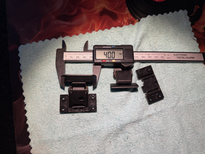

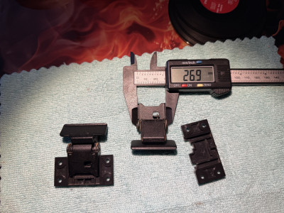

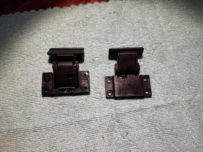

Co do zawiasów to mam taki komplecik. Na pokrywę o grubości 4 mm
wydra
Posty: 1556
Gramofon: Lenco L236
Post autor: wydra »
Peliks pisze:
26 wrz 2025, 17:35
komplecik
Otwór w plincie o 27.3mm grubość porywy to 3mm ale nie ma w niej żadnych otworów by przeszły śruby zawiasów choć nie wiem czy ja się poprostu wkłada w środek i ściska tymi śrubami nie mam pojęcia.

wydra pisze:
26 wrz 2025, 18:33
Tak, tylko się wsuwa, nie są niczym przykręcone ale trzymają ciasno. Oryginalne zawiasy umożliwiają zdjęcie pokrywy bez odkręcania z czego część pozostaje przymocowana do plinty a część zostaje przy pokrywie.

Widać że to wygluszenie było robione przez kogoś. Dzięki temu jest ciężki i nic go nie słychać:)

Lepsze ramię, lepsze łożysko, lepszy napęd, lepszy talerz i lepiej wytłumiona plinta (choć akurat ta pianka w środku to już taki kwiatek do kożucha).
