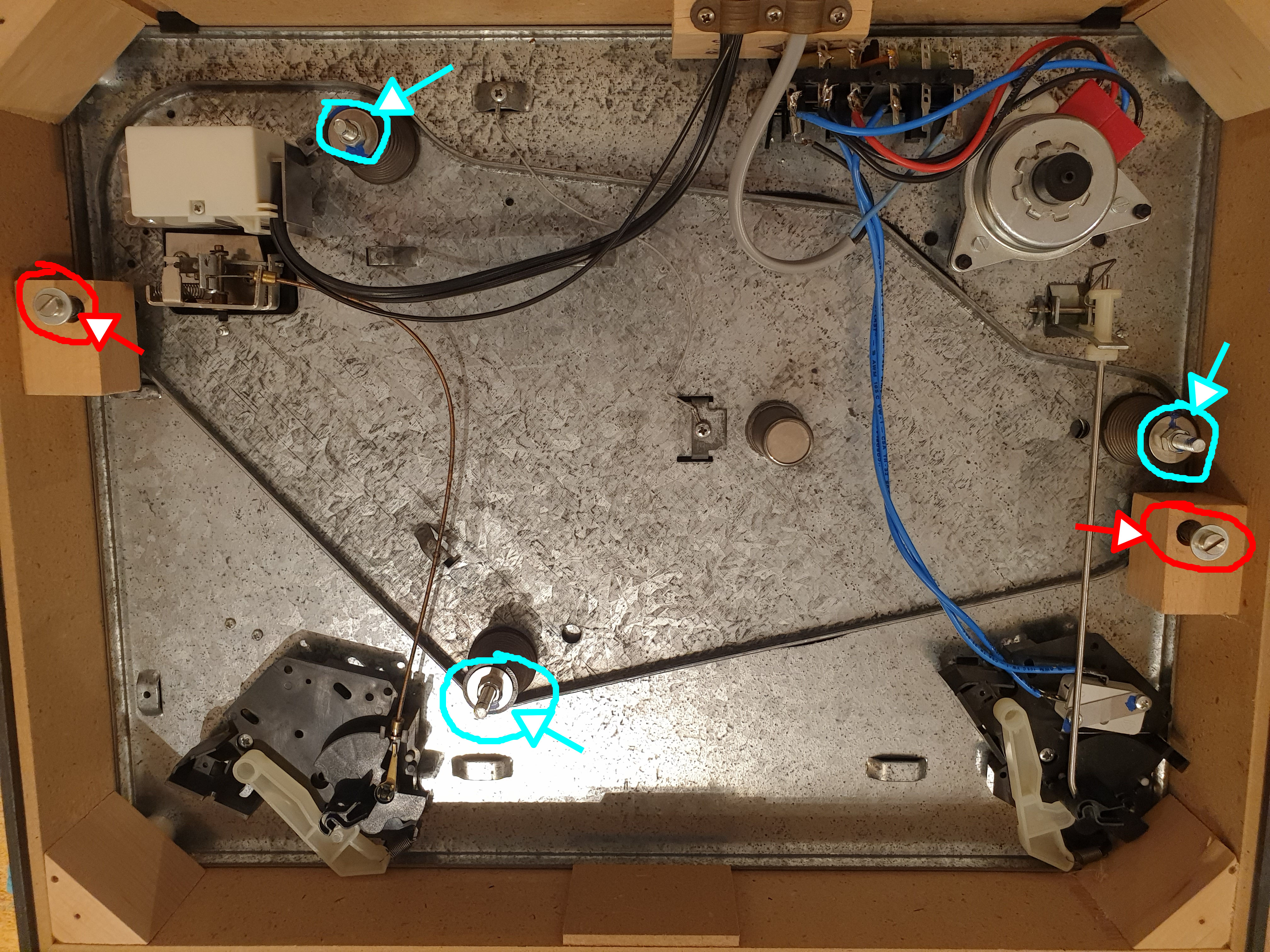

Uwaga odnośnie regulacji zawieszenia. Może ktoś kiedyś "wdepnie" w ten wątek, więc będzie pod ręką.
Trzeba odkręcić pilśniową płytę od spodu - odkręcając nóżki - bo regulacja jest od dołu.
Prawidłowo spakowany do podróży gramofon powinien mieć przykręcone śruby zabezpieczające zawieszenie talerza i ramienia przed przemieszczaniem się względem plinty. To takie dwie śruby po bokach. Dolna płyta ma zresztą otwory, by można odkręcić te blokady bez otwierania. Po zwolnieniu blokady śruby zostają, są zabezpieczone przed wypadnięciem.
Niestety niektórzy przed wysyłką - zamiast ponownego zakręcenia tych dwóch śrub blokujących - skręcają ma maksa trzy sprężyny zawieszenia zrywając lakier fabrycznego ustawienia. W takim stanie dotarł do mnie. Wtedy - pierwsza rzecz - odkręcamy nakrętki na tych sprężynach do śladów lakieru. Jeśli takie sensowne ślady jeszcze są. Jak już nie ma śladów - luzujemy sprężyny zapewniając maksimum swobody ruchu ruchomej płycie z talerzem i ramieniem. Ale tak, by o nic nie zawadzała. Oczywiście z założonym talerzem i gumową matą. Na czerwono dwie śruby blokady zawieszenia.
Na niebiesko trzy nakrętki do regulacji zawieszenia. Jak widać - są skręcone na maksa. W takim stanie do mnie dotarł gramofon. Poodkręcałem je do resztek lakieru.
No i teraz rzecz najbardziej upierdliwa - poziomowanie. Upierdliwa, bo gramofon trzeba ustawić na jakiś słupkach, żeby plinta była dokładnie wypoziomowana. Musi to być stabilna konstrukcja, żeby się wszystko nie wywaliło. Ja użyłem cztery identyczne słoiki litrowe (np. po ogórkach), wypełnione wodą i zakręcone, by było bardziej stabilne...
Potrzebny będzie dostęp od spodu, żeby delikatnie regulować nakrętki, na których spoczywają sprężyny. Regulujemy tak, aby powierzchnia talerza była też pozioma - równoległa do plinty.
Jeszcze trzeba włączyć i sprawdzić czy na obu prędkościach pasek gładko wchodzi na właściwe bieżnie na tulejce napędowej. Powinien, bez szemrania. Tak i u mnie zaczął działać na 45rpm, po starannym wyregulowaniu zawieszenia.
Refleksja porównawcza: jako że na świeżo mam brzmienie Adama, to muszę przyznać, że Thorens gra pełniejszym dźwiękiem. Zwłaszcza dolne zakresy są wypełnione, poukładane i czytelne. Oczywiście po przełożeniu tej samej wkładki.

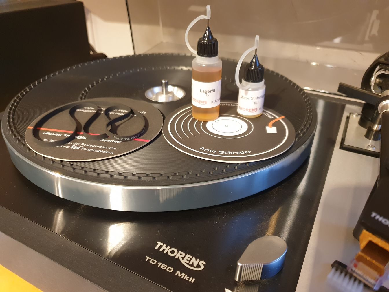

Właśnie dotarł zestaw pierwszej pomocy:
Dzisiaj ceremoniał namaszczenia łożysk silniczka i talerza tymi świętymi olejami. A także obecny pasek THAKKER idzie w zapas, a w jego miejsce ten dostarczony. Podobno starannie dobrany, by dobrze napędzał, a jednocześnie nie "męczył" osi i łozysk silniczka nadmiernym bocznym naciągiem.
Zainteresowanym miłośnikom Thorensów i Duali - polecam. Świetny kontakt i doradztwo. Również w lengłydżu, mimo iż Bawaria.
https://plattenspieler-reparatur.de/
Nawet wafelki pod
dostałem. Nie gustuję, ale postawię szklaneczkę z single maltem
Nawet wafelki pod

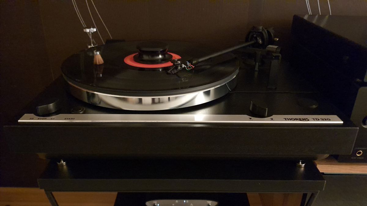

Właśnie jestem świeżo po naprawie, czyszczeniu i regulacjach mojego pierwszego Thorensa, który jest moim drugim gramofonem
Tak prezentuje się po spa
Thorens TD-320/TP16 MK IV/Yamaha MC-505
Ifi Audio Zen phono
Ifi Audio Zen phono

Łał! Ale śliczności. Gratuluję pasji
Podziel się patentem - jak wypolerowałeś talerz na takie lusterko?
Próbowałem różnych metod, ale nie wychodzi mi równomiernie...
