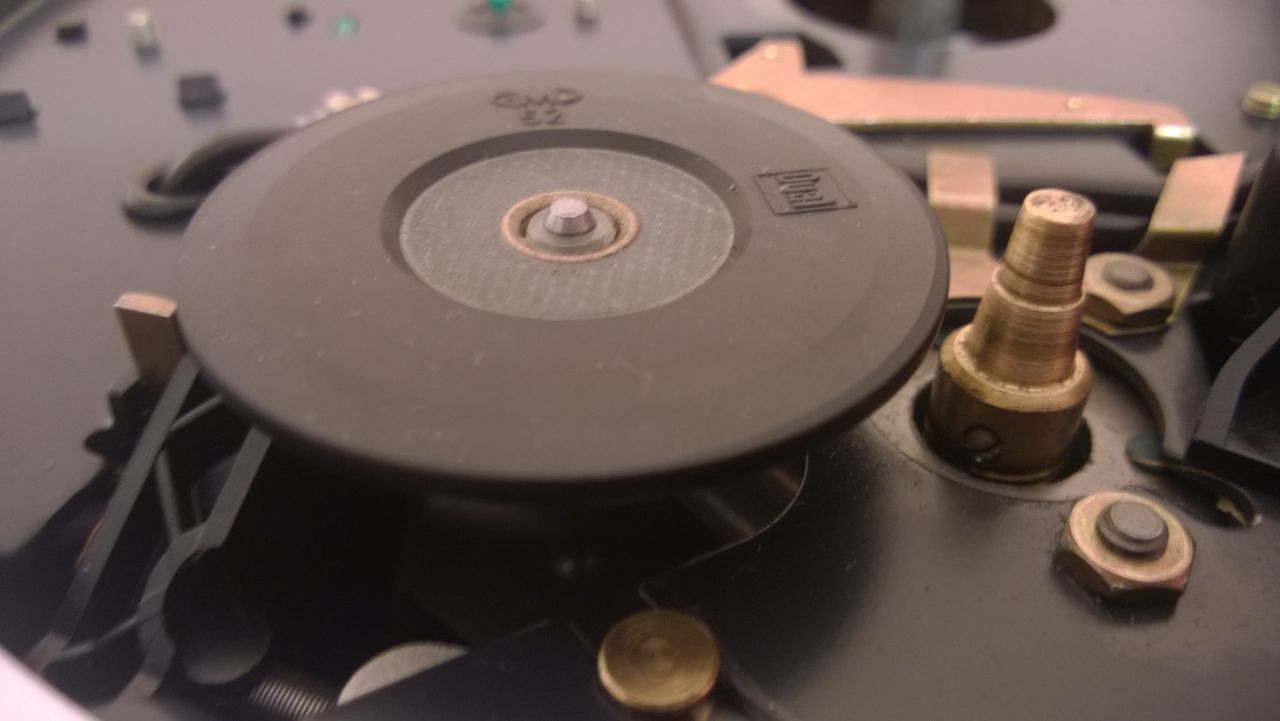

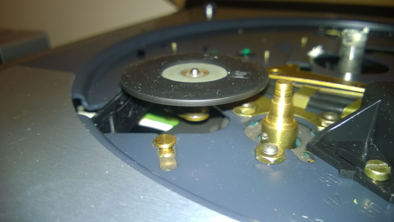

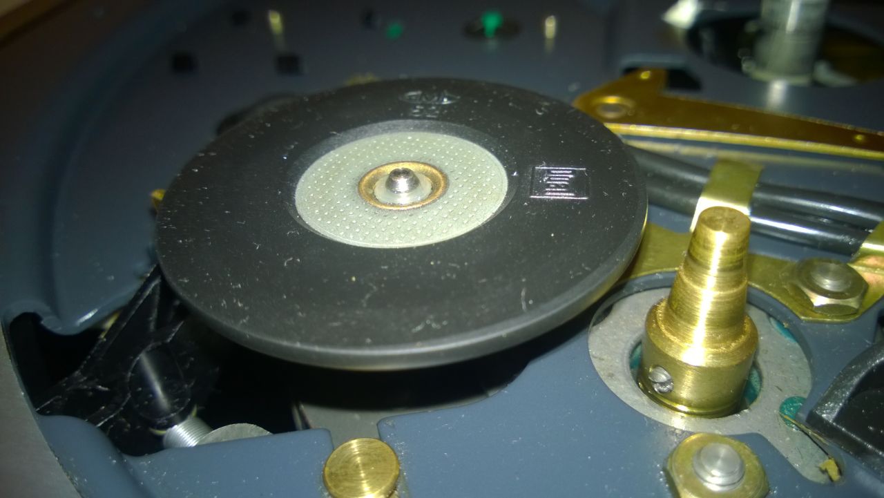

Poniżej zdjęcia kółka napędowego.
Posty: 45651
DUAL 1228 - początki
Wygląda w porządku, choć nie czuję się ekspertem w temacie idlerów.
Warto by było przesmarować napęd. Gdzieś musi występować opór, skoro masz takie objawy.

Sprawdź też, czy mosiężna rolka silnika jest dobrze dokręcona. Na zdjęciach wkręt jest nieco wyrobiony.

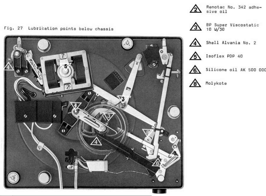

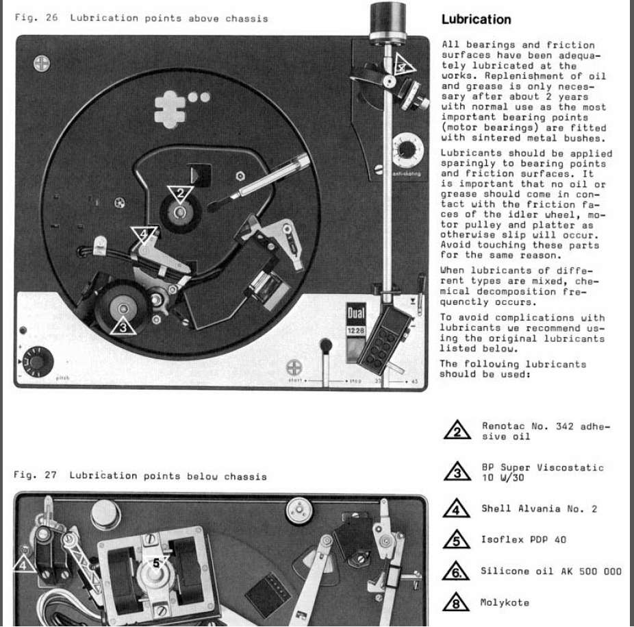

Odnośnie smarowania- co zastosować zamiennie dla smarów podanych przez producenta?

Mam dostęp do:
- oleju LazerWay LL 5W-30 (pełen syntetyk do silników samochodowych i lekkich ciężarówek)
- smaru łożyskowego LitWay 43 (to samo Łt-43)
Będą to odpowiednie smarowidła? :)
Przy okazji- do windy podobno dobry jest smar silikonowy CX-80, zgadza się??
