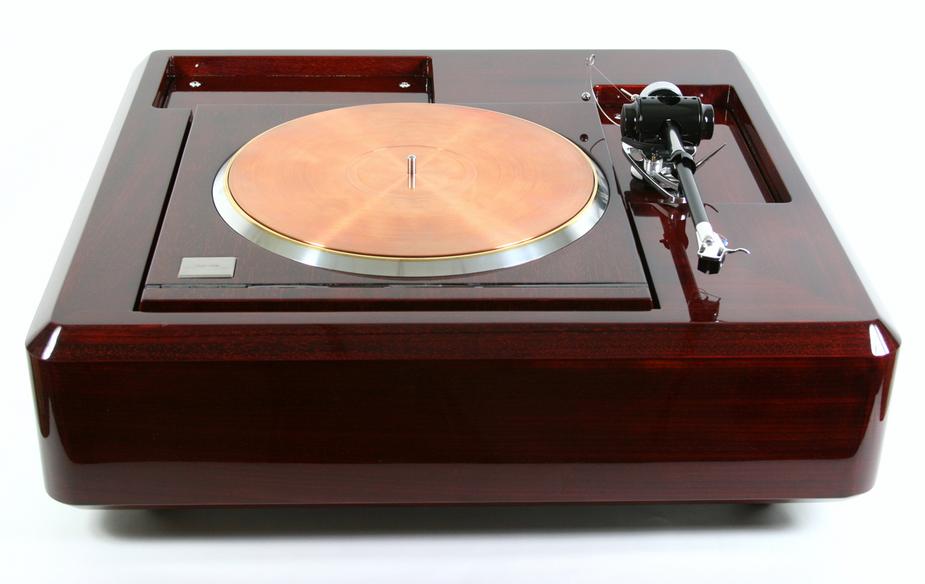

Całkiem przypadkowo udało mi się zdobyć napęd Technics SP-15. Czeka u znajomych w Kanadzie by go okazyjnie teleportować do Polski. Myślę, że zajmie to kilka tygodni. :( Jest w pełni sprawny (sprawdzony) więc nie wymaga specjalnych zabiegów reanimacyjnych. Przeszukuję info w necie dotyczące technicznych rozwiązań budowy plinty i doboru ramienia. Będę wdzięczny wszystkim (Technicso-maniakom i nie tylko) za wszelkie rady i pomysły które pomogą w budowie gramofonu. :)
Plintę będę strugał sam, więc wszelkie pomysły na zawieszenie, podwieszenie, amortyzację, antywibrację ................. - poproszę :)
Ramię - mam doświadczenie z SME 3009 II Imp. ale może będą inne propozycje ;) . Budżet ok 1,5 kz.
Puśćcie wodze fantazji, może wspólnymi siłami uda się stworzyć coś fajnego?
Chyba, że ten napęd to porażka i nie warto zawracać sobie głowy? (zostanie wtedy za morzem). :(

Zły chyba nie jest, ale pytanie czy Tobie się on rzeczywiście podoba. Bo można też lekko go podpicować, odsprzedać tutaj (chętny się znajdzie i mało nie zapłaci) i kupić sobie jakiś gramofon, który Cię osobiście bardziej przekonuje.
Ja bym tak zrobił, ale gusta możemy mieć różne.

Też mam takie wrażenie :D Do mojego Luxmana dużo mu brakuje (chodzi o wygląd), ale jako napęd to jest dość ciekawy. Traktuję to jako wyzwanie i pewnie skończy się tak:
Winters pisze:Zły chyba nie jest, ale pytanie czy Tobie się on rzeczywiście podoba. Bo można też lekko go podpicować, odsprzedać tutaj (chętny się znajdzie i mało nie zapłaci) i kupić sobie jakiś gramofon, który Cię osobiście bardziej przekonuje.
Nowe doświadczenie no i będę szukał ramienia ;) (to mnie kręci).
Jakie by do tej wagi kuchennej pasowało? (Jakość i wygląd któru zdominuje to cóś :D )

Żeby tego SP15 przeskoczyć musiałbyś worek monet wydać.
Zacny sprzęt, a najbardziej poszukiwane są z serii III.
Jak masz 1,5 granda na ramię to zaczekaj. Dozbieraj do Jelco 12". I prawdopodobnie nie wymienisz tego zestawu na nic.
Ale to początek wydatków ... ;-)

Myślałę o 12". Zanim zacznę strugać plintę muszę mieć ramię, więc troszkę może to spowolnić roboty. Gdybym wybrał model mógłbym przygotować szablony i rozrysować obudowę. :) Rozejrzę się co jest dostępne na e-y.

Zastanów się:
pomyśl o zrobieniu plinty pod np dwa ramiona albo o takim rozwiązaniu, które umożliwi ci zamontowanie krótkiej 9tki albo długiej 12tki.
Nie ma sensu zamykać sobie możliwości jeśli już się takie coś robi.

Jest dostępne Jelco SA 750L w znośnej cenie. Czy to na początek zabawy z 12" to dobre ramię? ;) Zastanawiam się jednak czy mając założone dwa ramiona - 9" i 12" często korzysta się na przemian, czy tak naprawdę w praktyce pracuje 12", a 9" się kurzy? :) Jeszcze nie dotarłem do etapu MC, a teraz tyle się dzieje. Faktem jest, że jak kupowałem Luxa PD 121 chodziło mi po głowie PD 444 na dwa ramiona. Teraz faktycznie mogę to mieć na napędzie Technicsa.

Przesiadka z 9" na 12" to tak samo jak przesiadka z MM na MCLO. Powrotu raczej nie ma - ja nie słyszałem o kimś kto wszedł w MCLO i wrócił do MM ...
To jest znaczny postęp, a nie jakiś tam krok w bok.
Przy pewnej klasie ramion nie ma sensu przetwornik MM. Mam tu na myśli SME czy Jelco.
Jasną sprawa jest, że do lekkich SME3009 MCLO to średni pomysł, chyba że to wersja ciężka.
Jelco daje tu większe pole manewru.
Możesz pokombinować z montażem na 'łyżwie' - wtedy regulacja to praktycznie odkręcenie 1 śruby, przestawienie i śmiga.

No dobrze. Teraz muszę odpowiedzieć sobie na pytanie:
czy jest sens montować dwa ramiona 9" i 12"? Może skoncentrować się już tylko na 12" do Technicsa? 9" mam na Luxmanie SME 3009 II Imp. i niech tak zostanie (nie będę się go na razie pozbywał bo wpakowałem weń dużo pracy i serca) ;)

Możesz to zaprojektować tak by można było osadzić 2 ramiona i każde od 9-12".
Nigdzie nie jest napisane że plinta musi być gigantyczna z tego powodu.
Ma to kolejny plus - w przypadku kiedy przyjdzie ci ochota sprzedać/wymienić będzie to coś co jest rzadko spotykane i poszukiwane.

Dobra, biorę ten kierunek. Zrobię gniazdo z możliwością montażu 9 i 12"
Czy Jelco SA 750L jest godne uwagi, czy szukać czegoś innego?

Tak czy owak przemyśl jak najwięcej opcji.
Pooglądaj zdjęcia sp10, sp15 Kenów 990 z Japonii etc.
Poszperaj za zdjęciami zestawu Romy the Cat ...
Jak jest możliwość montażu 2go ramienia na jednym świetnym napędzie to się to robi. Zakup drugiego pod drugie ramię to są znaczne koszty. Kompletnie niepotrzebne ... ale to moje zdanie.
Jak masz 2...5x tyle monety to możesz szukać SME 12". Czy lepiej? Nie zawsze.
9" 3009 można przerobić na 12". Są zestawy do kupienia na taką konwersję.

Przeglądam i już lekko z czuba dymi, ale dzieje się. Coraz to coś nowego jednak kierunek jest obrany:
Wastwowa solidna plinta z dwoma gniazdami na ramiona. ;) Oczywiście z moją "wagą kuchenną" też będzie dobrze wyglądać, ale celem jest by super grało.

Też uważam, że w takiej sytuacji nie ma sensu robić plinty z miejscem na jedno ramię.
Zawsze lepiej mieć więcej opcji kombinacyjnych niż się ograniczać :)
