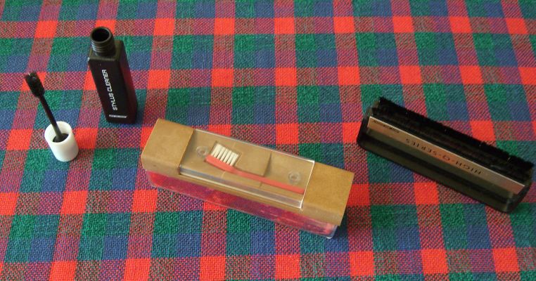

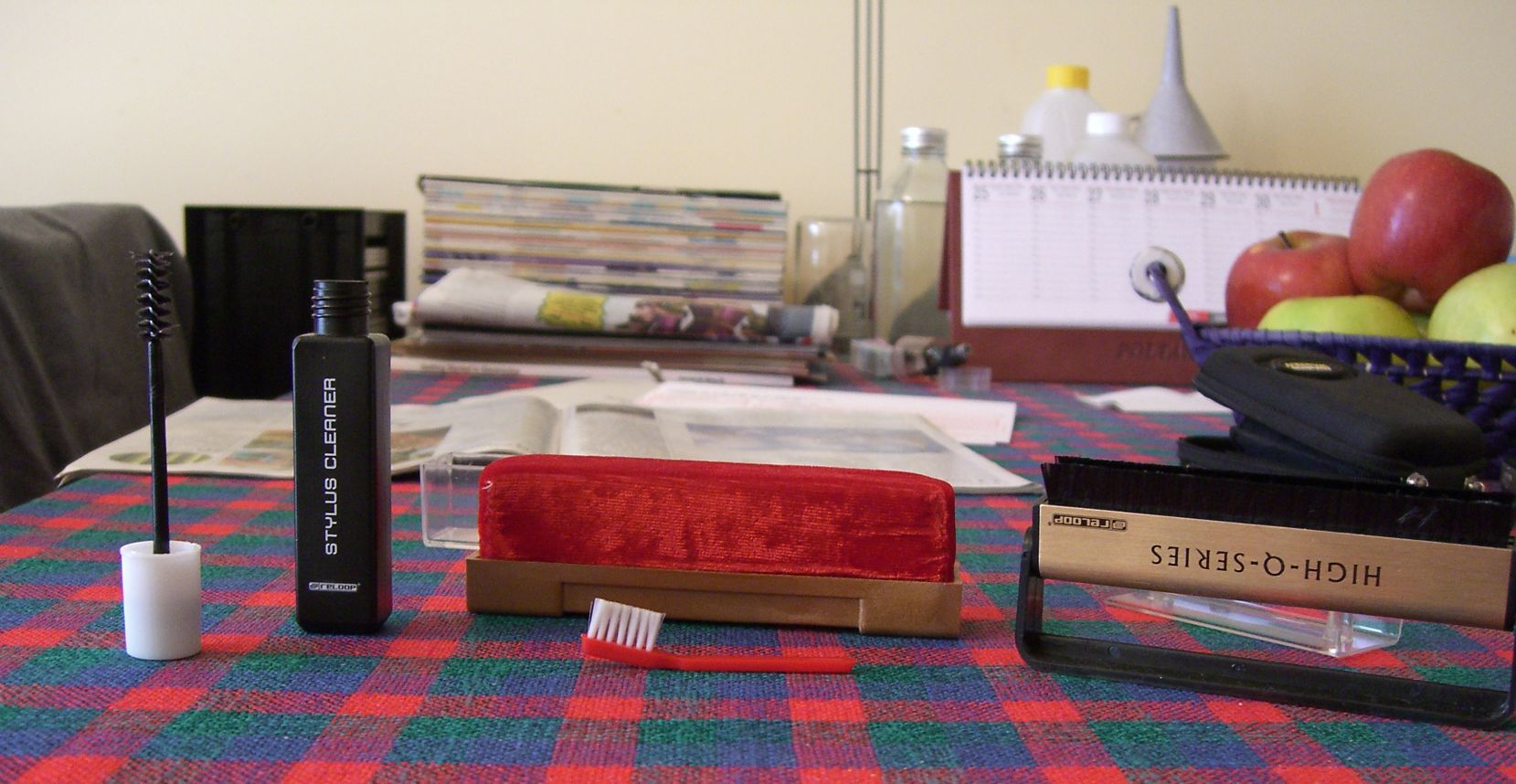

Do pielęgnacji igły stosuję taki mały pędzelek (do czyszczenia na sucho) oraz Reloop Stylus Cleaner (płyn i pędzel do czyszczenia na mokro).
Płyty czyszczę specjalną szczotką z welwetu (coś jak aksamit czy welur). Świetnie zbiera powierzchowny brud. Dodatkowo, można ją bezproblemowo umyć albo nawet nasączyć jakimś płynem do mycia płyt :). Ów szczoteczka zawiera w swojej obudowie schowek na wspomniany wyżej pędzelek do igły :)
Przez moje ręce przeszły też 2 szczotki "karbonowe" do czyszczenia płyt. Nie polecam :). Szczotka taka ma sporą ilość mikro włosków z włókna węglowego, które potrafią wejść w rowek. Początkowo faktycznie, dość skutecznie zbierają brud (za to, wbrew reklamie, nie mają działania antystatycznego). Jednakże po iluś razach włoski te tracą swą sztywność, rządek włosków rozpiętrza się, tracąc na skuteczności czyszczenia (bo część brudu nie zostaje zebrana, gdyż zamiast włosków napotyka przerwę między nimi). Na domiar złego, włoski zaczynają wypadać, a że są mikroskopijne, to osiadają w rowku. Powodzenia z wydobyciem :). Nie można także umyć takiej szczotki, gdyż wtedy to już zupełnie tworzy się nam krzątanina niezbyt skutecznego mikrowłosia :)
Od lewej: pędzelek do pielęgnacji igły na mokro wraz z płynem, welwetowa szczotka do płyt oraz szczotka karbonowa. U dołu na przedzie widać pędzelek do czyszczenia igły na sucho.
Sprytny patent z tymi szczoteczkami, co nie?
Wszystkie wyżej wymienione produkty są dość łatwe do znalezienia, choćby na allegro, a przy tym nie mają wygórowanych cen :) Problem jest jedynie z tą szczoteczką welwetową. Mało kto ją u nas sprzedaje. Na szczęście udało mi się znaleźć na allegro sprzedawcę o loginie t69, który ma ten towar w swoim asortymencie (link do aukcji). Sprzedawca ten stoi za sklepem winyle.pl, ale z niewiadomych przyczyn nie ma tam w ofercie tejże szczoteczki.
To wygląda jak tusz do rzęs... :)
...a to jak mini szczoteczka do zębów. :D Nie za twarde włoski toto ma? Może lepiej kupić szczoteczkę do zębów soft i tym czyścić? :D
