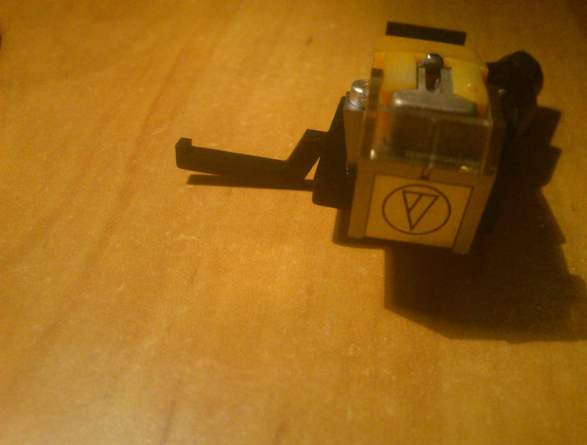

Jaka to wkładka?
Mam problem, przez nieuwagę uszkodziłem igłę. Potrzebuję ją wymienić, a nie wiem wiem jaki to model wkładki. Gramofon mój to Universum
f2002, a wkładka to audiotechnica. Prosiłbym jeszcze o sugestie w sprawie zakupu. Ps. raczej mam mały budżet, ale jeśli warto to mogę się zastanowić.

- Posty: 1651
- Gramofon: Micro Seiki DDX
Jaka to wkładka?
jak odkręcisz wkładkę od koszyczka to zobaczysz napis

Jaka to wkładka?
Kliknij pod postem "ODPOWIEDZ" pod polem do wpisania tekstu będą dwie zakładki - druga jest odpowiedzialna za dodawania załączników. Max 500kb.

- Posty: 41795
Jaka to wkładka?
To AT-13Ea przecież. MISSE nie poznałeś?

Jaka to wkładka?
zmieniłem post i fotki dołem później- taka sytuacja. A teraz potrzebuję igłę kupić.MISSE nie poznałeś?
http://allegro.pl/igla-gramofonowa-audi ... 09164.html będzie ok??
- Posty: 1651
Jaka to wkładka?
no nie poznałeś
ale udzieliłem odpowiedzi jeszcze bez fotek
można zaszaleć ATN 14 od JICO i wkładka na pewno zaśpiewa
albo ATN 13 z Wamatu i będzie działać

Jaka to wkładka?
Wiem, że nie jest to temat zakupowy, ale jeszcze raz chce się upewnić:
http://allegro.pl/igla-audio-technica-a ... 30744.html czyli będzie działać??
Niestety nie jestem ostatnim królem Lidii, żeby zakupić Jico- zaśpiewali 144$ za tę igiełkę
