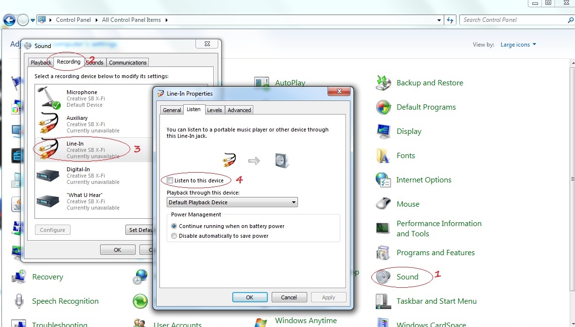

mowisz o opcji podłączenia zestawu głosników bezpośrednio go gramofonu czy o opcji podłączenia poprzez karte muzyczną?niestety sprawa z zielonym wtykiem nie funkcjonuje
jeśli mówisz o tej drugiej opcji to jeszcze raz - podłączasz gramofon do niebieskiego dniazda w karcie muzycznej. Do zielonego dniazda w karcie muzycznej podłączasz zieloną wtyczkę minijack która idzie od subwoofera.
tak jak pokazałem na załączonym obrazku
1. Panel sterowania, dźwięk
2. zakładka nagrywanie
3. zaznaczasz "line in" klikasz na przysk "własciwości"
4 wybierasz zakładkę "słuchaj" i zaznaczasz opcję "nasłuchuj to urządzenie"
upewnij się też czy wejście "line in" jest ustawione jako domyślne
Potem jeszcze możesz wejśc w zakładkę obok i upenić się że suwak od głośności nie jest wyciszony...
Nie musisz właczac zadnego programu... poprostu pósc muzykę z gramofonu i będziesz słyszał dzwiek...
Bardziej łopatologicznie nie potrafię...
