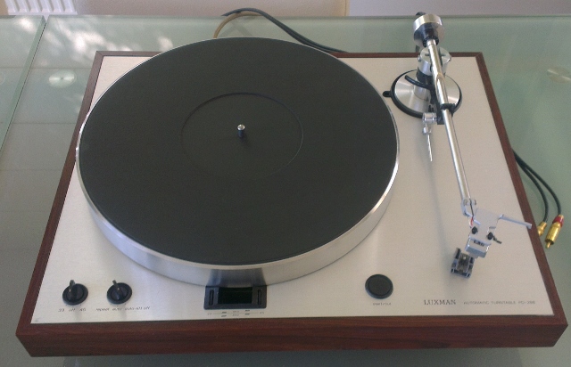

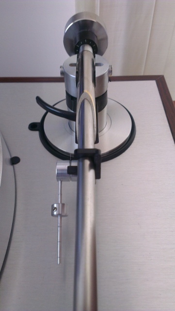

Sprawdzam, czy teraz się uda
No to już wiem... AKTUALNA SPRZEDAŻ - pierwszy post

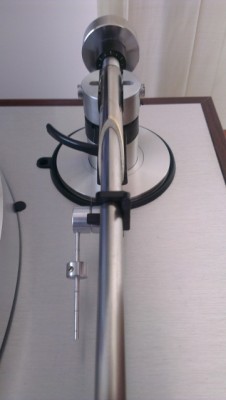

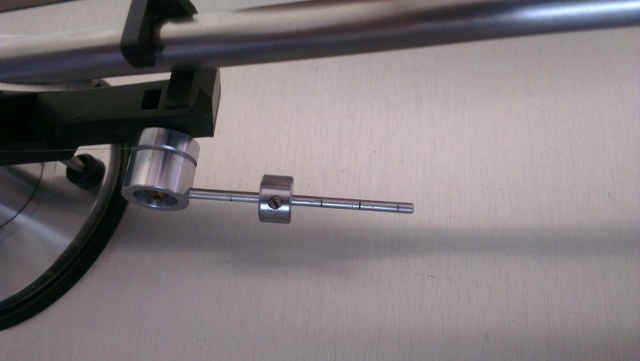

Chodziło mi bardziej o zbliżenie na ten lewarek AS, ale OK
- Pawelec
- Posty: 3217
Luxman PD 288
Tak, sorry. Tylko próbowałem dołączyć zdjęcie.
Teraz AS:
Teraz AS:
