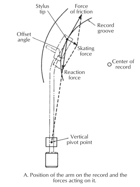

Ja na zewnątrz talerza to co miało by ją wygiąć? Siłę scatingu wywołuje ostrze igły poruszające się w zakrzywionym rowku płyty. Siła jest przyłożona do igły i za igłę ciągnie całe ramie. Regulacja antyscatingu działa od 0 do określonej wartości i jest przyłożona w osi obrotu ramienia zawsze wywołuje moment przeciwnie skierowany do tego jaki siła skatingu wywołuje do osi obrotu ramienia. Tak więc jeśli się przesadzi z antyskatingiem to grot się może wygiąć ale w kierunku osi talerza. Nie wyobrażam sobie co mogło by pchać igłę na zewnątrz a ramię do środka by wspornik wygiął się na zewnątrz. Może powstało to podczas czyszczeniu igły, może zawadziła przy przesuwaniu ramienia.

Piterski pisze:
22 gru 2023, 10:17
To jest najbardziej prawdopodobne. Ja w ten sposób też uszkodziłem wspornik, niestety nie dał się już uratować.
