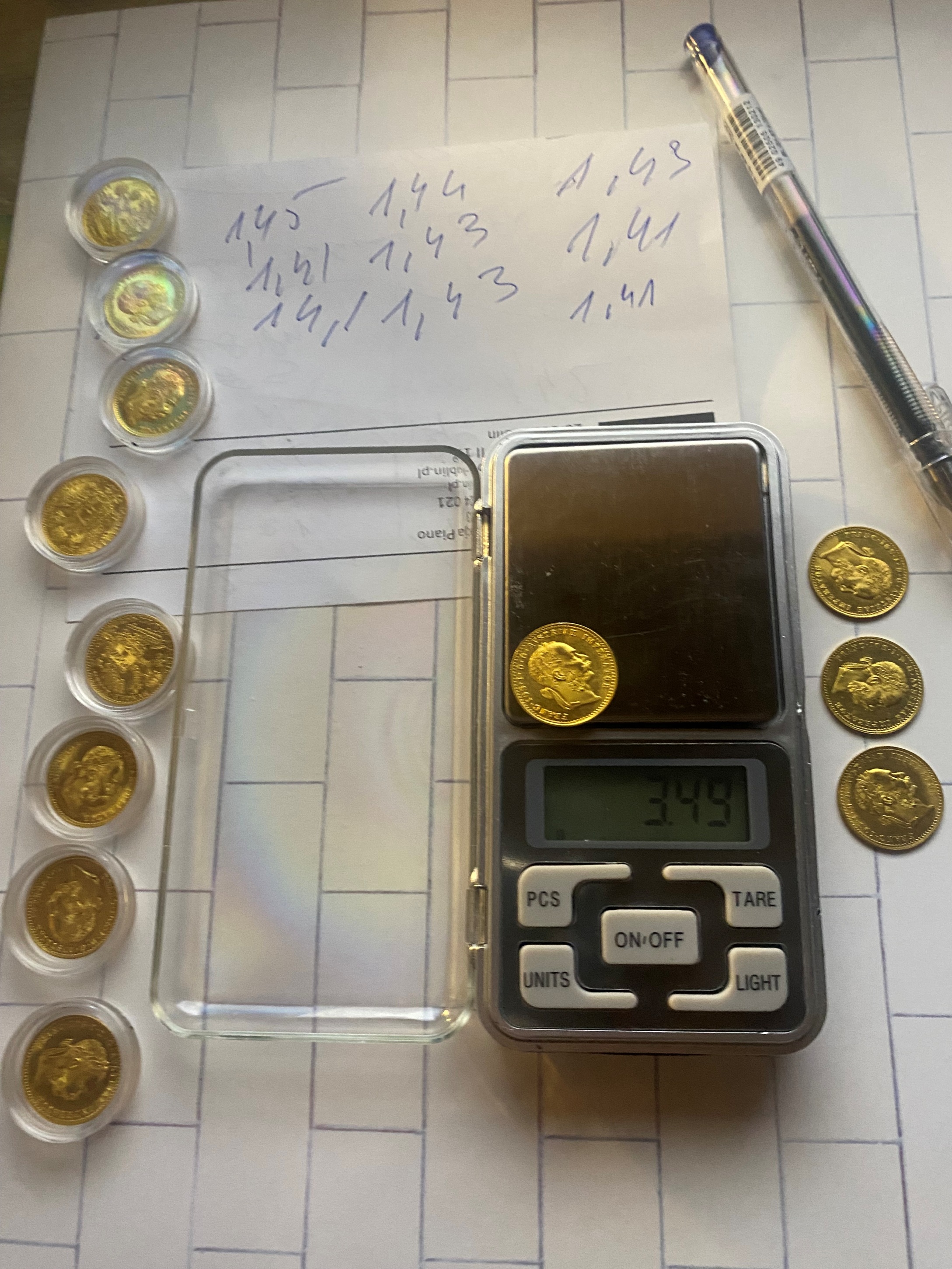

pawelgrab
Posty: 1173
Re: Jaka waga do mierzenia siły nacisku igły
#78
Post autor: pawelgrab »
kinky pisze:
21 sie 2023, 11:48
mam czynne laboratorium wagowe to sprawdziłem, do połowy płyty b/z, blisko szpindla nacisk się zmniejsza, max. różnica 0.025.
czyli jednak doktorat z metrologii :lol: -wiedzialem ;)
a, że też chcę - jak ty - to sobie przed chwilą laborkę odbębniłem - chociaż nie wiem jaki jest cel tego doświadczenia :confusion-confused: więc:
założenie : nacisk igły ustawiony 1,4g na początku i końcu płyty = constans
igła w osłonce i jedziemy 3 pomiary (początek, środek i koniec płyty) na każde ustawienie wagi, 3 powtórzenia przy zmianie horyzontalnego ustawienia wagi na macie talerza gramofonu.
Wyniki (początek środek koniec płyty):
Próba 1:
1,41
1,40
1,41
Próba 2:
1,41
1,42
1,40
Próba3:
1,43
1,43
1,41
I o czym o świadczy, wg. mnie o niczym , prócz tego, że przyrząd użyty do badań (chińska waga za 10 pieniędzy polskich) mierzy z dokładnością odczytu rzędu 0,02g , a nie jak zapewnia producent z Hanpin do 0,01g.
Tylko, że waga ta ma kilka ładnych latek , licząc z lekka jest po trzykrotnej wymianie baterii więc :think: ... nie wiem jaka jest konkluzja ale jak to teraz popularnie mówią :
produkt spełnia swoją rolę i waży - o dziwo - na potrzeby domowe bardzo, ale to bardzo dokładnie ponieważ rozmawiamy o setnych częściach grama,
a wskazania urządzeń służących do pomiaru różnego rodzaju wielkości fizycznych obarczone są zawsze błędami także ... :auto-car:
luxman pd282 , schiit mani , kenwood ka-405 , kt-413 , kx-550 , harman kardon cd hd3700 , mission m64i

pawelgrab pisze:
21 sie 2023, 19:47
A na pewno zapewnia o takiej dokładność i a nie rozdzielczości? Bo to dwie różne sprawy. A zerujecie antyskating? Bo on też może wpływać na wynik ważenia.

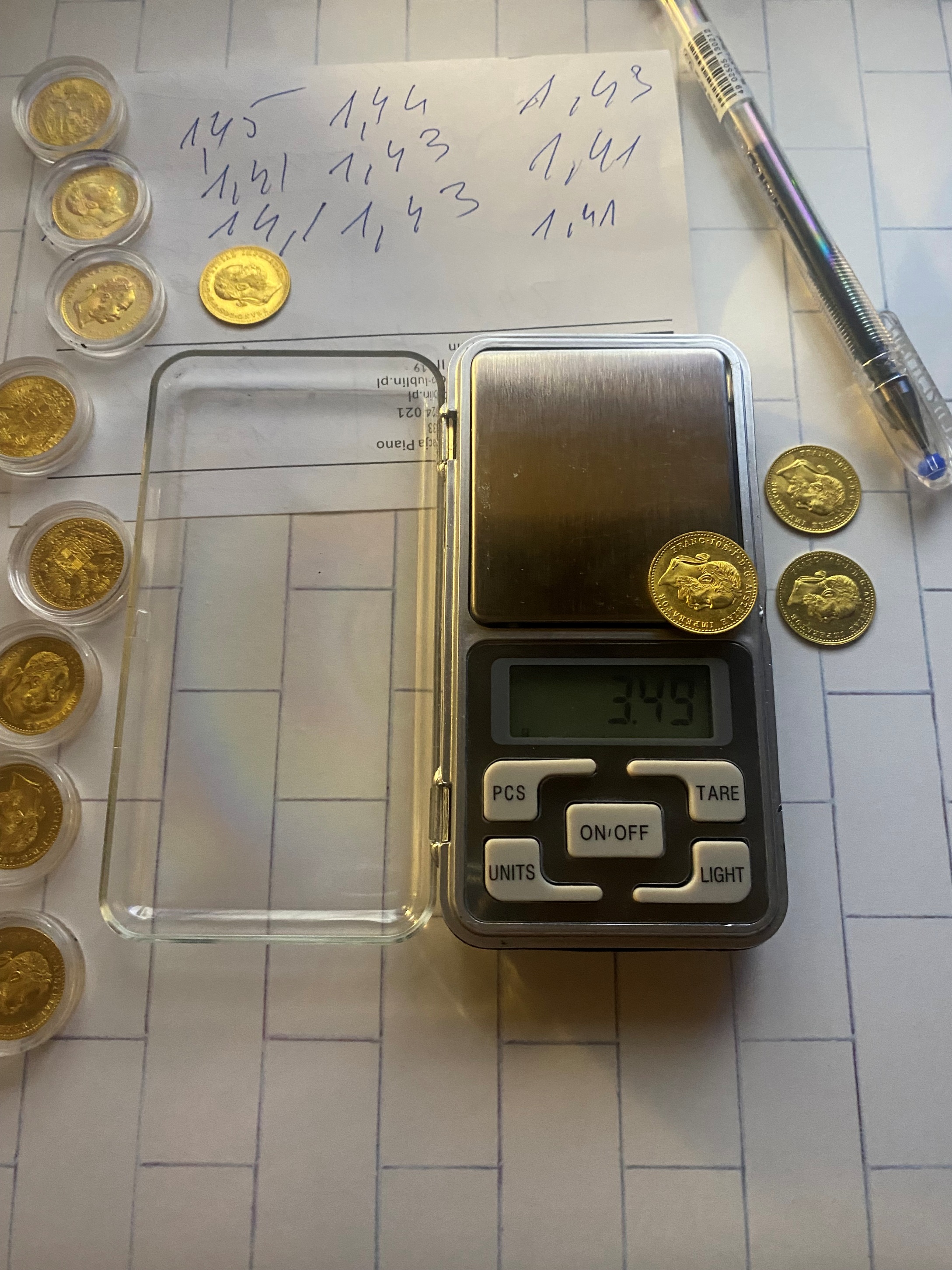

pawelgrab
Posty: 1173
#83
Bacek pisze:
21 sie 2023, 19:54
Odpowiem doświadczalnie, ponieważ jak się powiedziało A to należy powiedzieć B a nawet C .
Czy moja waga za 10 pieniędzy polskich od chinola jest tak samo dobra jak za 300 i więcej pelenów tak - jest a każdy sam niech oceni :D . Co to oznacza, że moje poprzednie wyniki są miarodajne tak samo jak :
Pawelec pisze:
21 sie 2023, 20:08
AS ustawionym na zero
czyli dalsze pomiary ze zwolnionym AS. Czy są ciekawe, nie wiem, są osoby bardziej obeznane w temacie , ale z całą pewnością wynika z nich niezbicie pewna prawidłowość, dająca się zauważyć :think: .
Więc po kolei:
Szwajcarska mennica Münze Österreich bije m.in. monety inwestycyjne - w tym złote dukaty austriackie o wadze 3,49g:
i tak dalej :mrgreen: , więc jeżeli dokładności mamy już za sobą przedstawiam dalsze wyniki przy zwolnionym (zerowym) AS i identycznym sposobie pomiarów(poprzedni post) - 3 próby z innym ustawieniem horyzontalnym wagi - 3 pomiary nacisku na początku środku i końcu płyty:
Próba 1:
1,45
1,41
1,41
Próba 2:
1,44
1,43
1,43
Próba 3:
1,43
1,41
1,41
Czy coś się zmieniło - tak bez AS widać jakąś logikę :clap: a nie sam błąd pomiarowy jak w poprzednim doświadczeniu z załączonym AS, co z tego wynika, niech inni ocenią i się wypowiedzą :D ,
...ale, żeby co niektórym nie było tak wesoło dodam, że ramię gramofonu ma kalibrację balansu bocznego tzw. lateral balance, który również może mieć wpływ na pomiary :lol:
Bacek
Posty: 2636
Gramofon: Kenwood L-07D
Lokalizacja: Poznań
#84
Post autor: Bacek »
pawelgrab pisze:
21 sie 2023, 22:47
Bacek pisze:
21 sie 2023, 19:54
Chodziło mi o coś innego, nie o to czy waga jest dokładna czy niedokładna tylko co deklaruje producent. Pisałeś że producent zapewnia że dokładność tej wagi to 0,01g ale wg Ciebie to ok 0,02g. Pytanie czy producent podaje dokładność w danych wagi, stawiał bym większe pieniądze że skoro na wyświetlaczu jest 0,00 to podaje rozdzielczość a nie dokładność, a to nie są te dwie same sprawy.
Dokładności żaden z nas w domu nie sprawdzi bo do tego trzeba by mieć certyfikowaną wagę do porównań. Porównując z inną losową wagą tak na prawdę nie wiemy która pokazuje prawdę, nawet jeżeli ta druga pokazuje ciągle to samo a na pierwszej wynik pływa. Ale to że wynik pływa też coś mówi o jakości pomiaru.
Tak czy siak o ile dana waga nie ma części ferromagnetycznych które przyciągają wkładki i wyniki nie pływają o 0,5g przy kolejnych pomiarach w tym samym miejscu to powiedział bym że do naszych celów większość z nich jest wystarczających.
Tą Twoją też miałem ale użycie było do różnych celów, nie tylko gramofonowych i wykończyłam ją kilka razy zalewając kawą.
Ortofonowa/Dynavoxowa z kolei ma tą przewagę nad Pro-Ject i podobnymi ze można ważyć nie tylko nacisk igły ale i headshelle i wkładki bo ma znacząco większy zakres pomiaru. Dla mnie to nieduża zaleta bo w domu mam jeszcz dwie inne wagi "precyzyjne" które mogę do tego wykorzystać ale dla kogoś może być to spory plus.
pawelgrab pisze:
21 sie 2023, 22:47
Wynika że taki rozrzut jest dla naszych celów pomijalny.
Dla bezpieczeństwa wkłądek MC przeleciał bym ją jednak jakimś silnym magnesem neodymowym żeby sprawdzić czy coś gdzieś nie ciągnie. O ile tacka nie jest ferromagnetyczna to w środku jest czujnik belka z aluminium więc też bezpiecznie. Ferromagnetyczne mogą być wkręty/śrubki które wszystko trzymają ale je można sobie powymieniać na takie ze stali nierdzewnej i będzie spokój.
pawelgrab
Posty: 1173
#85
Bacek pisze:
22 sie 2023, 10:28
Nie bardzo rozumiem :?: , przecież dla dowodu ważyłem wczoraj dukaty bite przez skarbnicę narodową Szwajcarii i za każdym razem urządzenie „no name” wskazywało prawidłowo ich wagę 3,49 g. Więc co tu jest nieprawdziwe to nie wiem…
Kończąc temat najtańszej wagi marki "no name” made in Hanpin Electron o wartości rynkowej równej paczce zapałek, o której istnieniu w "elitarnym kąciku wag" miałem przyjemność wspomnieć dodam, że jej zakres pomiarowy to max 200g. Oznacza to , że z łatwością możemy ważyć również headshelle, wkładki gramofonowe i ... cukier. Bez obaw o uszkodzenie wkładek typu MC ;) :
Wypada mi tylko zacytować Backa:
Bacek pisze:
22 sie 2023, 10:28
Natomiast:
Renia239 pisze:
19 sie 2023, 18:38
waga pro - ject do niczego się nie nadaje, zainwestuj w Ortofona DS 3, na Amazonie jest w dobrych pieniądzach.
Polecając inwestycję w Ortofona DS-3 Cartridge Scales w promocji w Amazonii za 573,59zł przy regularnej cenie 799 pieniędzy polskich dla osoby, która kręci płyty na gramofonie wartym rynkowo 250 peelenów jest niedorzecznością, albo jak kto woli buractwem przesiąkniętym kretynizmem :mrgreen: .
Nadmienię, jeszcze dla najmłodszej forumowej młodzieży gimnazjalnej, że opisywanymi tutaj wagami zawsze mierzymy (spradzamy) prawidłowość nacisku igły na wysokości płyty leżącej na talerzu gramofonu i niech nikt nie pierdoli z tej młodzieży, że tanią wagą nie zmierzy bo ma za mały blat i nie może położyć wagi obok talerza. Radzę wstępnie się dobrze zastanowić nad tym problemem a rozwiązanie nasunie się samo a jakie, a takie – zdjąć talerz :lol: :
Myszor pisze:
04 paź 2019, 22:50
Na jakiej wysokości mierzymy nacisk chyba nie ma znaczenia
AliYO pisze:
04 paź 2019, 22:44
tylko nie wszystkie gramiaki mają miejsce między talerzem a podporą (mój na ten przykład nie ma)
Btw. Okazyjnie wyskoczyło w tym wątku, że należy zmienić potoczne nazewnictwo polskich pieniędzy groszowo-złotowych zwanych dotychczas „miedziakami” na „żelaziaki”.
