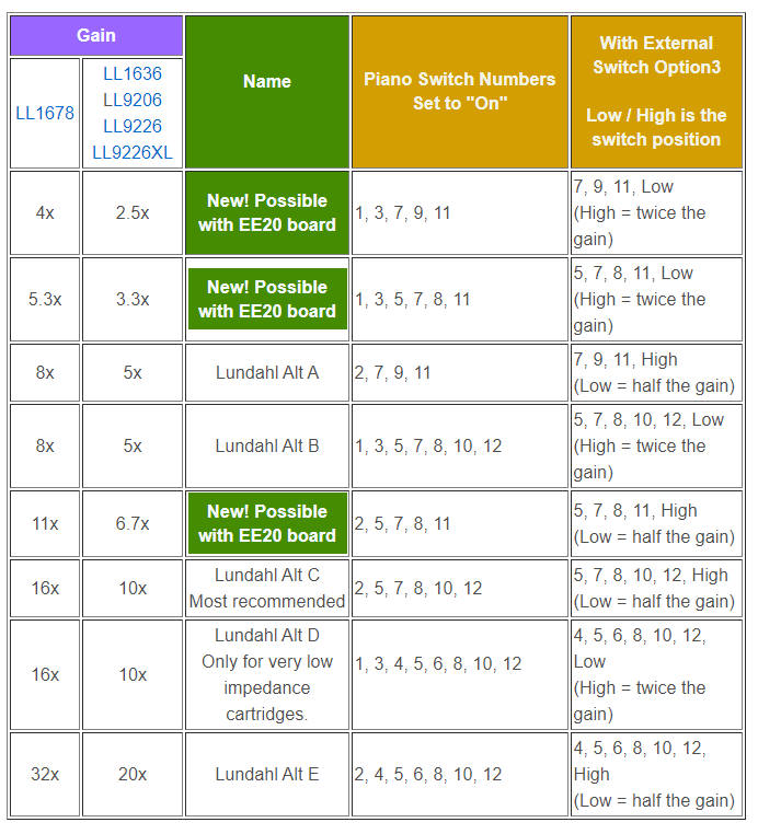

Verto też jest w tej chwili nieopłacalne dla przyszłego kupującego, taniej i lepiej samemu zrobić na LL1678, do tego można dołożyć dipswitcha od EML i mieć w ciul nastawów, kosztowność z 1kpln

blispx
Posty: 4496
Re: DENON DL-103 eliptyk
Post autor: blispx »
mi Marek (Misse) lutował trafa i dipy do płytek EML, obudowa z Modushopa ale one są same w sobie dobrze ekranowane więc może być nawet drewniana

do płytek EML
Blis, które to płytki? Z chinola brałeś?
blispx
Posty: 4496
z LL nie masz wyboru , z naszego punktu widzenia, tylko tam wszystko weźmiesz:
http://www.jacmusic.com/html/EE/EE20/V2 ... -Coil.html
no i reszta np. z Modushopa
