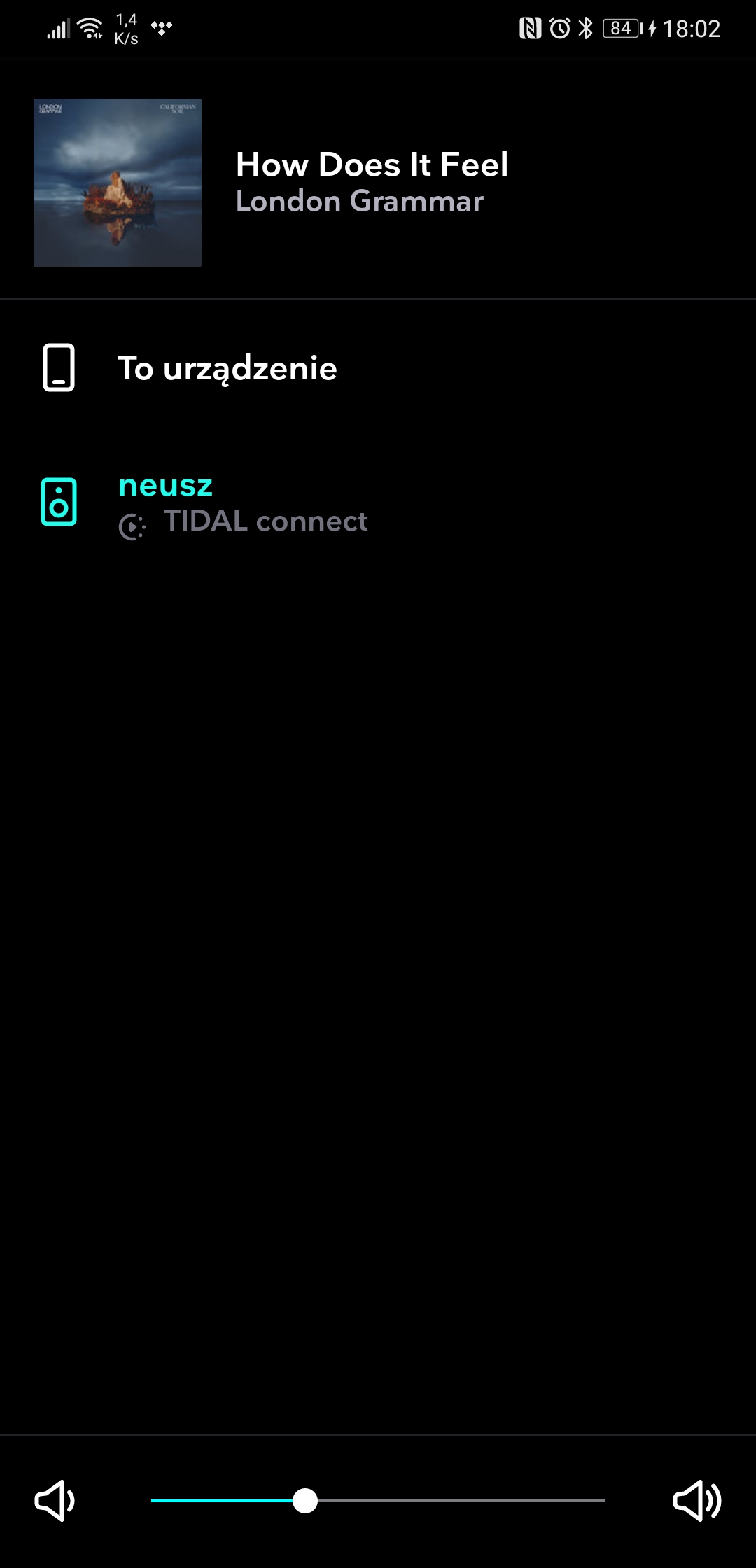

Volumio dostało w końcu TIDAL Connect :peace: :whistle: :pray:
