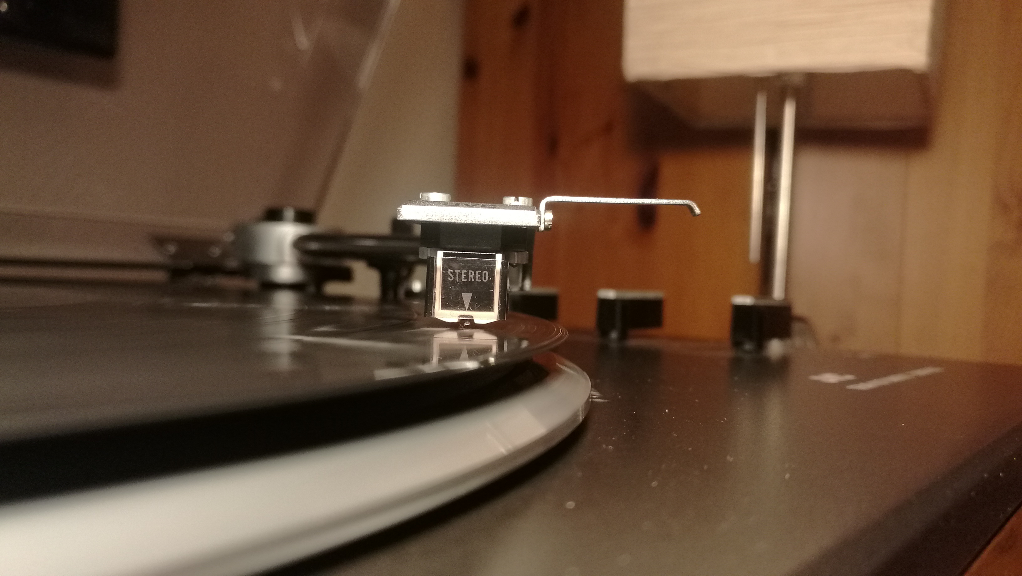

Dla uzupełnienia wątku, przszła igła i złego słowa nie powiem, miała pecha bo razem z nią przyszła igła do Empire 5000... Ale jestem zadowolony z tego co słyszę, koszt z przesyłką 22,5 euro na pudełku stara cena 40 DM

Sprawdzałeś azymut?
Na zdjęciu wydaje się przekoszona

No masz te oko, tak trochę wstyd, wszystkie koszyki mi tam trochę skręcało, wina ramienia, zabrałem sie za to i nawet szybko poszło całe ramię ustawiłem pod wkładkę.... Gram na drugim wega by sony, JVC do zdjęcia robił za tło,... Dzieki za mobilizacje, tak może być?

No na zdjęciu dalej źle to wygląda....

Ale poprawione już,

Wygląda OK
