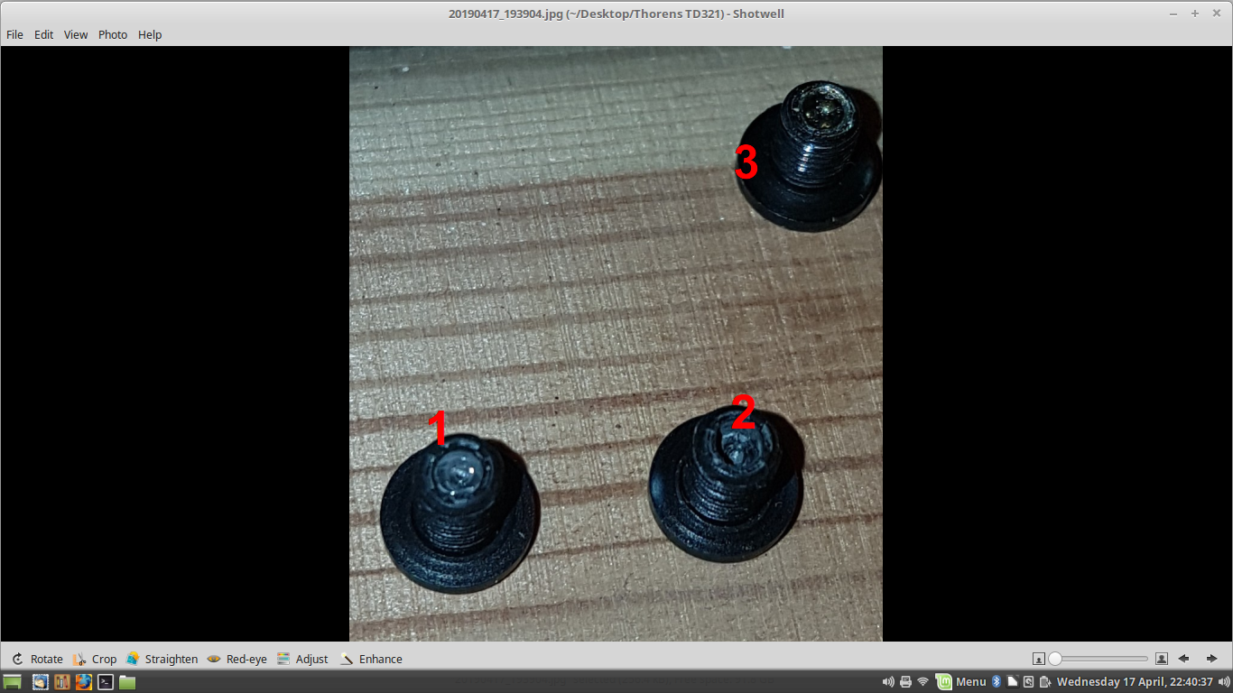

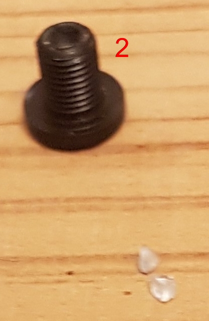

Jedno jest pewne. Łożyska do ruchu w pionie, oś pozioma, jest z kryształu, może szmaragd, nie znam się. Załączam zdjęcia, łożysko 1 to lewe, kryształowe, całe. Łożysko 2 pęknięte, z kawałkami tego co pękło. Łożysko 3 od ruchu w poziomie, całkiem inne, składające się z trzech kuleczek (wewnątrz śrubki) między którymi jest przestrzeń na oś pionową. Problemem było zablokowanie tej blaszki o gniazdo głowicy, pewnie od uderzenia co strzaskało pokrywę i być może też zniszczyło łożysko.

Jako że to ramię produkowała TESLA-LITOVEL czyli dzisiejszy PRO-JECT możesz poszukać łożysk ramienia od PRO-JECTA.Szafiru już nie stosują.Oczywiście należy się upewnić że gwint i wymiary są takie same(sądzę że tak).Czy warto ? sam musisz sobie na to odpowiedzieć.Na ebay widzę że są-około 12 funtów za komplet(2 sztuki).

Tak, to takie łożyska. Przynajmniej zewnętrznie. Co ciekawe na stronie https://theaudiophileman.com/td-295-mk- ... turntable/ jest dokładnie takie ramię jak moje, jak napisał darkman, z innym opisem przeciwwagi. Chyba to miał na myśli pisząc słowo PW. Może zapożyczenia, albo demoludowa kopia za zgodą albo bez zgody Thorensa. Za TP41/40 świadczy kolor łożysk i zamocowania/usztywnienia łożysk za Teslą identyczna przeciwwaga. Obie trafne, bo mam wrażenie, że to jest dokładnie to samo ramię. Dziękuję Panom.

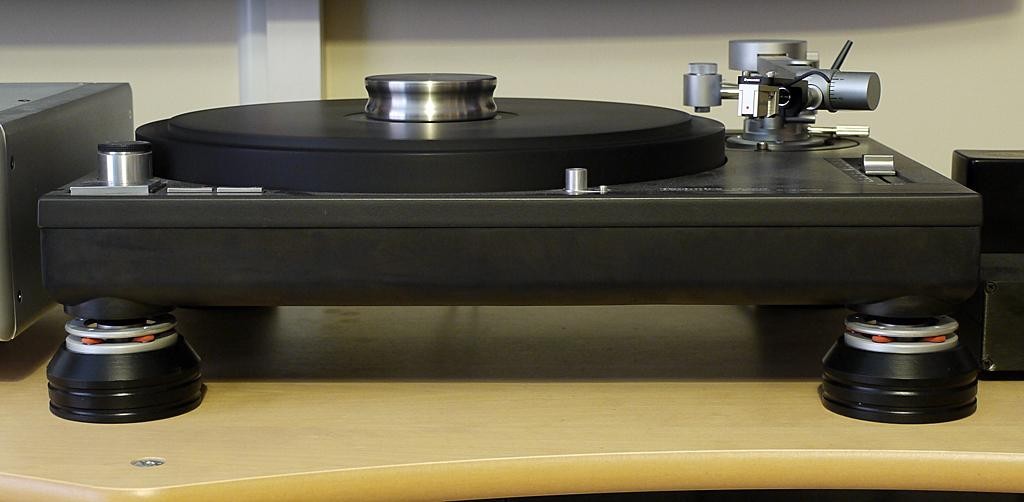

Nigdzie nie mogę, może nie umiem Znaleźć informacji na temat tego jaki dokładnie model ramienia posiada mój gramofon. Gramofon to Micro Seiki BL-51. Ramię fabrycznie montowane, widziałem więcej dokładnie takich gramofonów. Ale BL-51 występowało również w wersji do montażu ramienia we własnym zakresie.
Zatem pytanie, jakie to ramię?

Niekoniecznie. BL-51 był oferowany jako napęd albo w komplecie z ramieniem MA-701.
Tyle że to nie Twoje ramię.

Mrcnoos dobrze mówi, to ramię było montowane fabrycznie w wersji zintegrowanej, wersja z armboardem mogła być oferowana z MA 701. Kiedyś szukałem info o tym ramieniu i również nic nie znalazłem. Ale ogólnie to ono biedne jest. Ciężko cokolwiek na tym wyważyć.
