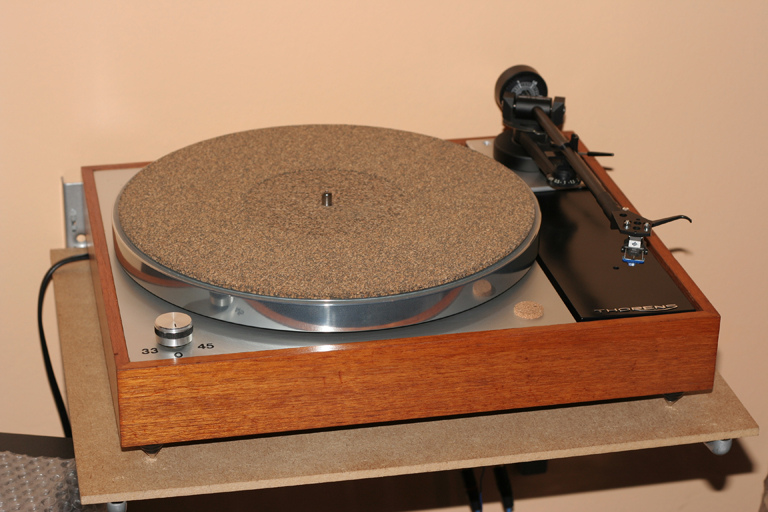

Najprawdopodobniej będę właścicielem tego gramofonu, bardzo mi się podoba i jest w bardzo ładnym stanie, ale w internecie jest mało informacji na jego temat. Trochę jest na forach zachodnich i jak to bywa, jedni je bardzo chwalą, a inni twierdzą, że to nic nadzwyczajnego.
Właściwie chodzi mi tylko o informacje, do jakiego typu należy zaliczyć ramię w nim zamontowane TP 13A, lekkie, srednie, czy ciężkie, podejrzewam, że srednie, ale nic nie znalazłem na ten temat, chodzi mi także o wagę i jak jest zbudowane.
Dostanę go z wkładką Denona DL 80 w dobrym stanie. Dla porównania została w nim zamontowana do posłuchania, wkładka Benz Micro Gold i tu muszę powiedzieć, że było super, ale to już inny pułap cen, może kiedyś sobie pozwolę na taką.

To dobry gramofon, wdzięczny do modowania. Można zmienić ramię i plintę. Jak do Ciebie dotrze to koniecznie wyczyść łożysko i zalej nowy olej. Także dałbym kropelkę oleju na oś silnika. Ten gram ma prawie 50 lat i nie wiadomo jak o niego dbano wcześniej. Ramię - średnie.

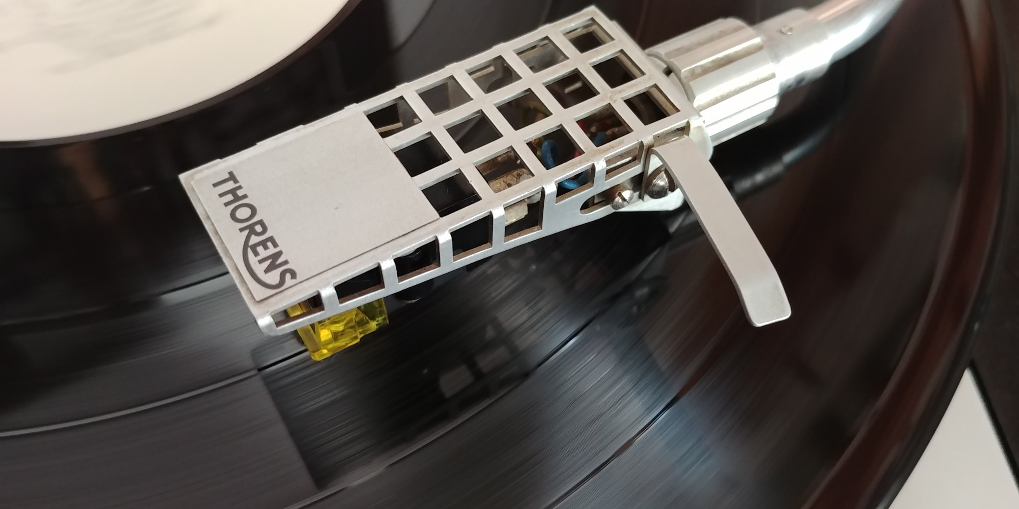

To stara konstrukcja od 1969 roku. Ramię TP13a to następca TP13, które nie miało ANT. Headshell TP50 prawie tak brzydki jak TP60 choć ten drugi bije rekordy brzydoty designerskiej i nieporęczności. Ramię średnie, co nie ma jakiegoś wielkiego znaczenia przy tej konstrukcji, ot taki był wówczas trend.
Jeśli ów gramofon jest super bardzo tani, to może i to ma sens?
Czy masz jakieś fotografie tego sprzętu?
Pytanie czego się spodziewasz w stosunku do posiadanego już manual Technicsa SL2000 z napędem DD?
Jeśli zamierzasz wymienić plintę i ramię, to OK. Pytanie co pozostanie?
*Silnik, który w wieku około 45-49 lat nie musi już być wydajny obrotowo? Super talerz na metalowym subtalerzu? No niekonicznie. Ten talerz lubi przenosić 'stukoty' i bywa głośny i wcale nie jest super, tylko 'taki se'. Czy różni się czymś konkretnym od tego w SL2000? .. Hm.. no nie bardzo. Poza samym napędem, rzecz oczywista.
i
*Płyta panelowa z dwoma gałkami i napisem Thorens. Średnio ładna, prawdę mówiąc, choć vintage i na miłośnikach starych i nijakich designe może robić wrażenie.

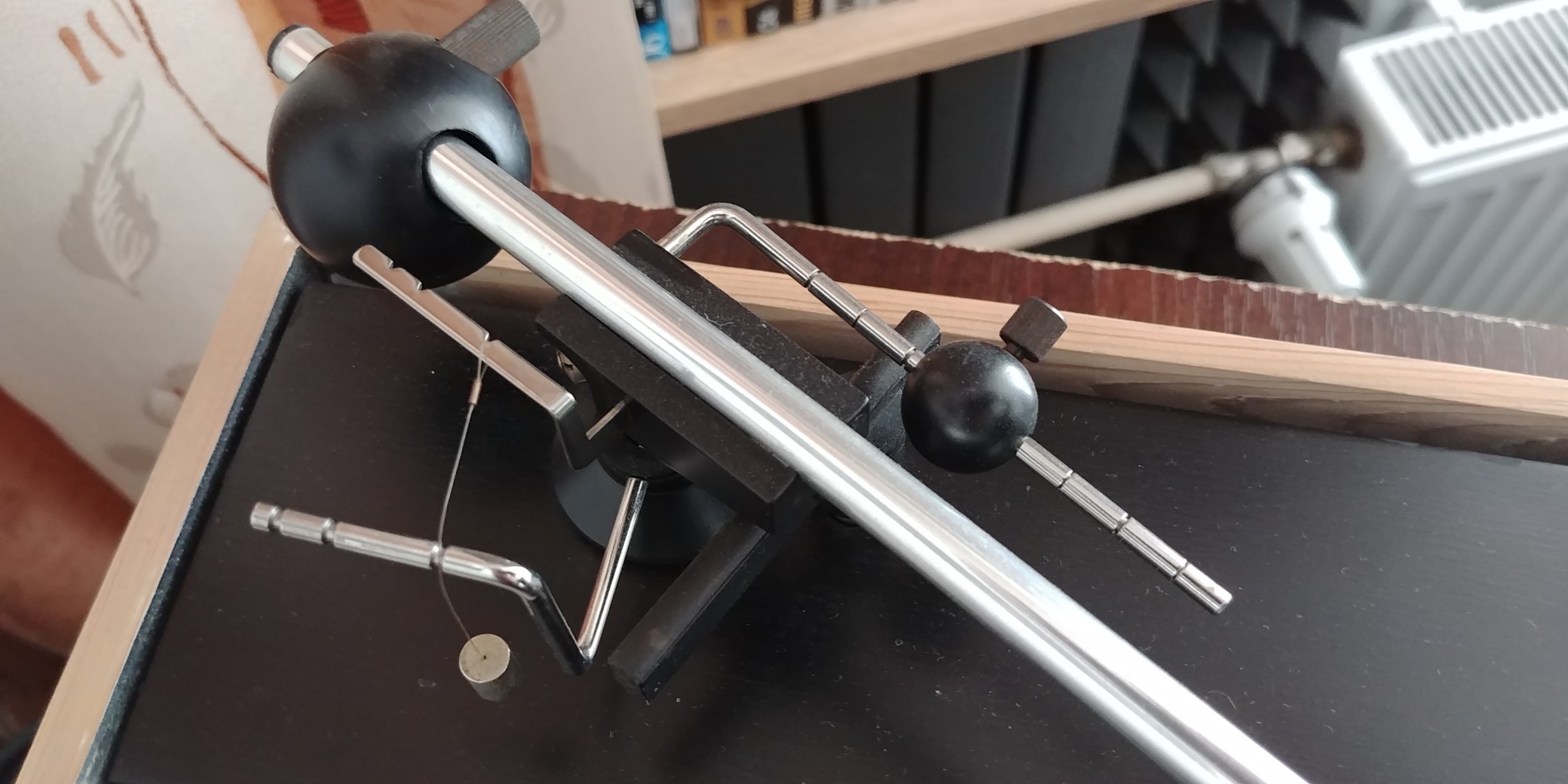

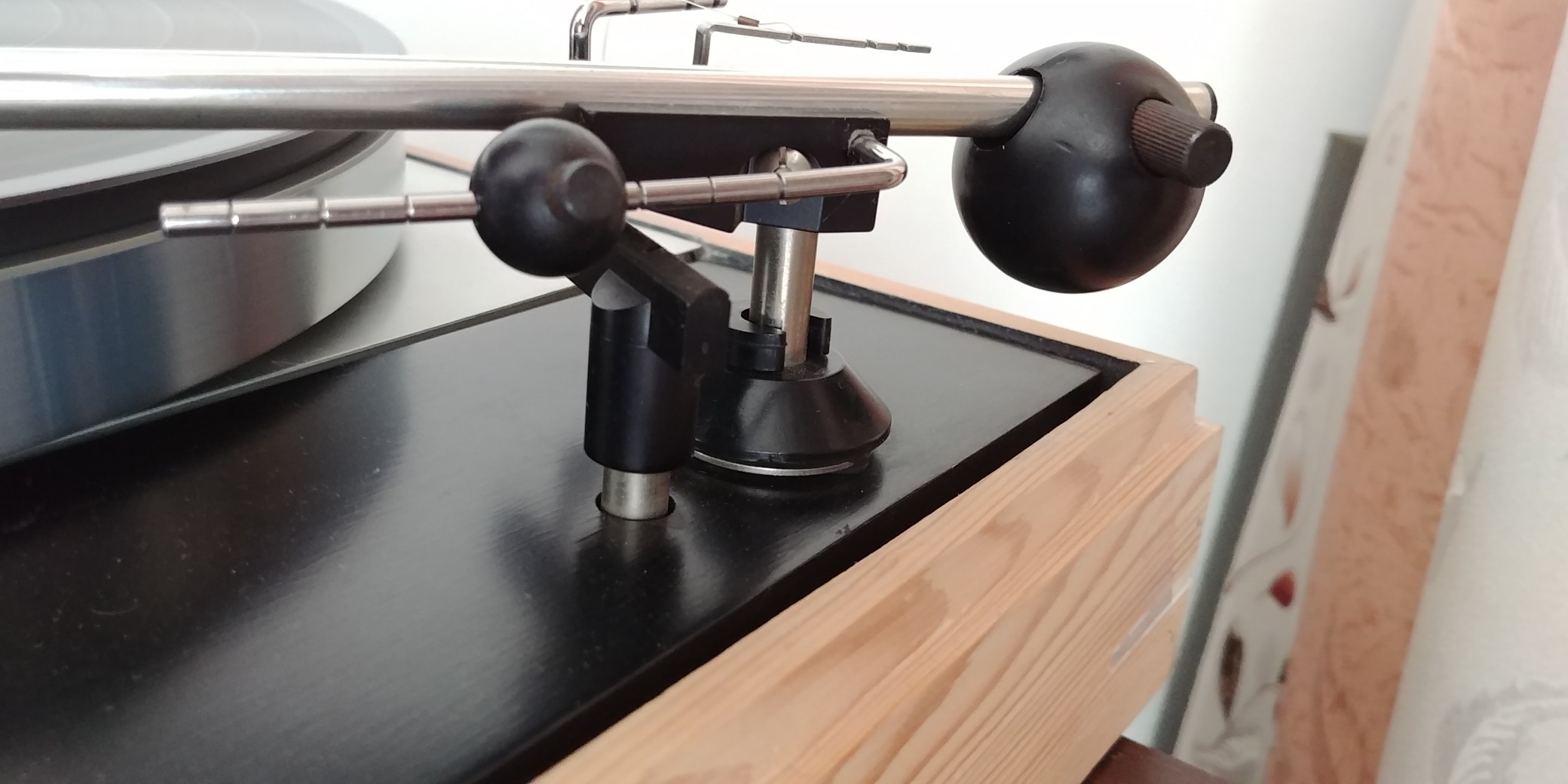

Thorens to klasyk. Posiadam tez model juz kilka lat (bez modow , z orginalym ramieniem TP 13A kugel ) i gra pieknie.
Obecnie z wkladka Denon DL-300 na zmiane z M97 JICO
Mam jeszcze Luxman PD-284 i Sony Ps-X6, ale to Thorens jest w uzyciu praktycznie caly czas.
Jezeli tak jak piszesz jest zadbany i po konserwacji to bym sie nie zastanawial.
Wbrew pozorom to ramie chociaz brzydkie jest bardzo dobre i muzykalne.

Brzydkie? Jak dla mnie jest bardzo ładne i designerskie. BTW, smarowałeś silnik? Ja kiedyś jeden zajechałem bo był suchy więc teraz wszystkim jak mantrę powtarzam: smarować silniki i ośki! :D

haha, jednak cos jest w tym ramieniu ;)
Silnik smarowalem. Niedlugo czeka mnie wymiana sprezyn albo tuning zawieszenia. Chcialbym uzyskac 15 sekundowe odbicie:)
