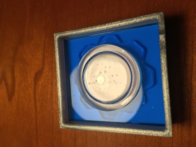

Post autor: notopa »
Hej ho
Zatopiłem dziś igłę w oznow zerodust. Zobaczcie jaki syf ściągnęła galaretka :shock:
Może nie jest to opcja budżetowa, ale wydaje się bardzo praktyczne- po "galaretowaniu" igla od razu gotowa do użytku, no i można stosować wiele razy.
Nie ukrywam że zakup był po lekturze wątku...hej @klin, uważaj bro leci :beer:

notopa pisze:
06 lut 2018, 21:55
Gratuluję podjęcia jedynej słusznej decyzji :D
A to jakaś nowa edycja chyba bo wygląda ciut inaczej od mojego.
