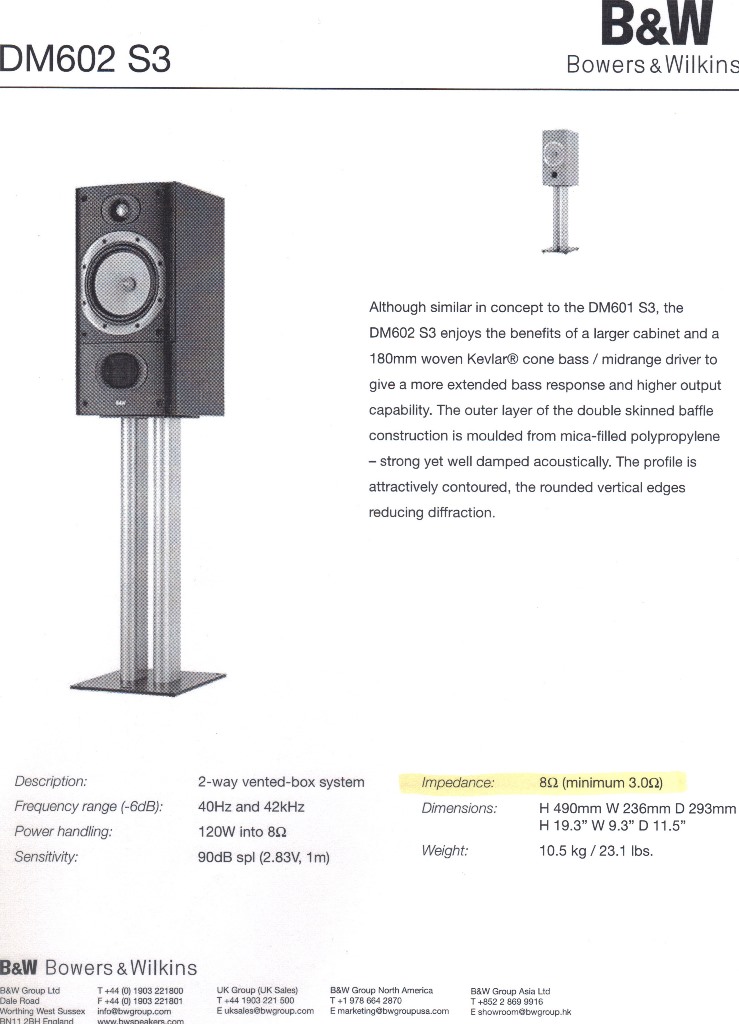

Teoretycznie moje głośniki B&W DM602S3 mają impedancję 8 Ohm i w wyjście głośnikowe mojego wzmacniacza oznaczone 8 Ohm miałem je podłączone, ale natrafiłem w necie na ożywioną dyskusję, że w trakcie pracy schodzą one do poziomu niewiele ponad 3 Ohmy i z impedancją znamionową mają niewiele współnego i w istocie to głośniki 4 Ohmowe a nie 8 Ohmowe, co sprawiło, że przepiąłem je na wyjście 4 Ohmowe.
W specyfikacji technicznej producent głośników był łaskaw napisać:
Impedance: 8 Ohm (minimum 3.0 Ohm)
Power handling: 120W into 8 Ohm
Sensitivity: 90dB spl (2.83V, 1m)
Po tym zabiegu spodziewałem się głośniejszego grania, ale zdziwiłem się, bo zagrało ciszej, ale na moje ucho, zagrało lepiej i czyściej. I tak zostawiłem i tak gram.

Ok Dodam tylko celem uzupełnienia, że to do ilu Twoje głośniki schodzą to trzeba by pomierzyć. Norma wskazuje, że głośniki 8 Ohmowe mogą schodzić do minimum o 20% impedancji znamionowej czyli do 6,4 Ohm a 4 Ohmowe do 3,2 Ohm.MMarek pisze: Moje uszy twierdzą, że to możliwe....
A ja im wierzę....

Jasne, pełna zgoda - pomiary pokazałyby dokładnie co i jak z tą impednacją się dzieje....olsza84 pisze: Ok Dodam tylko celem uzupełnienia, że to do ilu Twoje głośniki schodzą to trzeba by pomierzyć. Norma wskazuje, że głośniki 8 Ohmowe mogą schodzić do minimum o 20% impedancji znamionowej czyli do 6,4 Ohm a 4 Ohmowe do 3,2 Ohm.
Jednak jedynym urządzeniem pomiarowym, jakie mam, są moje uszy i one mi mówią, że po wpięciu bowersów pod wyjście 4 Ohmowe we wzmacniaczu - grają - jak dla mnie - lepiej.
Załączam też specyfikację, gdzie producent napisał: Impedance: 8 Ohm (minimum 3.0 Ohm). Być może to coś oznacza...

Generalnie DM602 to świetne głośniki, więc rozmowa trochę o wyższości świąt minionych nad nadchodzącymi.
BTW, bardzo interesujące i czasem zdumiewające są testy ślepych odsłuchów zamieszczane w HiFi Choice.
Mnie wychodzi na to, że producent nie czytał tej dyskusji o której wspomniałeś ..
Marku zrób sobie ślepy odsłuch. Oczywiście jeśli bardziej Ci odpowiada uzyskane brzmienie, to po sprawie. Czasem niezwykle trudno pozbyć się autosugestii uzyskanej po przeczytaniu dyskusji 'słyszących inaczej'.
