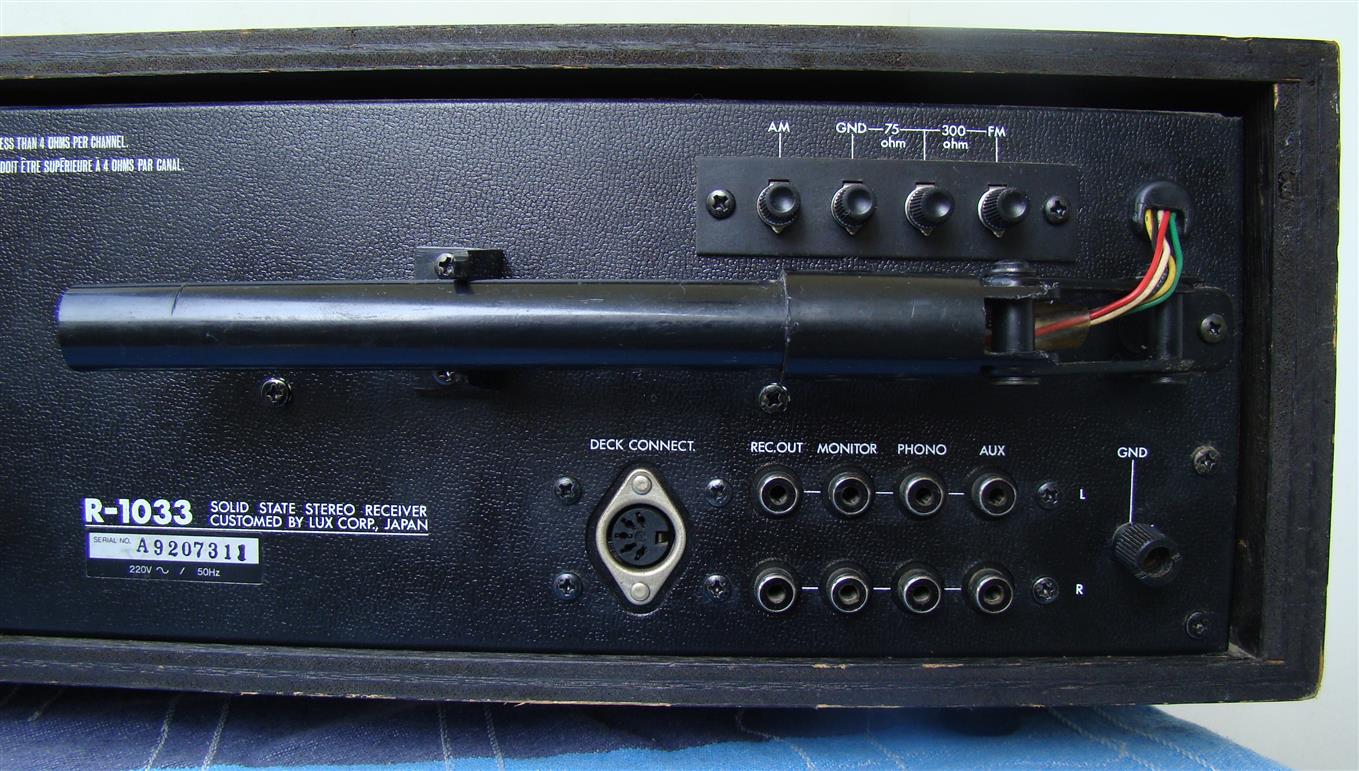

Panowie i Panie lub odwrotnie mam mały problem
a mianowicie chciałbym do tego lucka podłączyć drugie CD.
i teraz czy dobrze kombinuje
drugie CD podłaczam pod RCA z napisem Monitor tylko teraz jak je hm puścić na kolumny
bo na selektorze z funkcjami nie mam nazwy monitor tylko jest przycisk
i co dalej?

Monitorowanie pętli magnetofonowej (czy też odsłuch/playback z magnetofonu) najczęściej jest właśnie realizowane w formie osobnej funkcji od selektora źródła dźwięku, choćby z tego powodu że ów selektor ustala co ma wychodzić z wzmacniacza do magnetofonu.
Tak więc ten przycisk, niezależny od "function", ma jak najbardziej sens.
Jeśli podpiąłeś CD tam gdzie wejście magnetofonowe to powinno być OK.
Posty: 7669
Re: LUXMAN R1033
czyli gniazda RCA monitor

Re: LUXMAN R1033
Bingo :)
