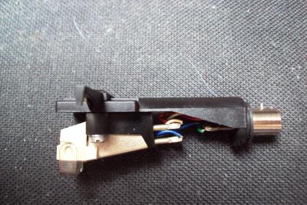

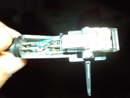

Jakie to wkładki i jakiego dźwięku się mogę po nich spodziewać ? Zółta to chyba Audio-Technica AT-91 ale chce się upewnić.
- Posty: 41771
Jakie to wkładki
Ciekawy pomysł na wątek. Czasami właściwa identyfikacja wkładki bywa problematyczna
Pierwsze foto to z pewnością AT-91 lub AT-3600, z nieoryginalną igłą.
Co do drugiej to jest ona bardziej tajemnicza, ale na szczęście kojarzę ją
Jestem prawie pewien, że jest to body od Shure M75 albo M91/2/3.
Ktoś zdjął plastik z wkładki. Może po to by móc zamocować igłę z innej serii? Np. igłę do M92 na body M75. Jak to możliwe?
Otóż w środku są one identyczne, ale w normalnych warunkach ich plastikowa obudowa uniemożliwia upgrade niższych serii do wyższej.
Czyli że przykładowo na body M91 będą pasowały igły i do M91 i do M75, ale na body M75 nie zamontujemy igły do M91. Ot spryciarze z Shure
W tym przypadku nie ma tego problemu, gdyż nie ma przeszkadzającej w tym plastikowej obudowy.
Dlatego też najprawdopodobniej rozchodzi się tutaj konkretnie o model M75, ponieważ tego typu przerabianie/rozbieranie modelu M9x nie miałoby większego sensu.
Tak czy siak, aktualnie zamontowana igła jest nieoryginalna (można poznać po oprawce bez oznaczeń).
Co do dźwięku to sądzę, że Shure M75 z porządną igłą zabrzmi lepiej niż AT-91, ogólnie rzecz biorąc.

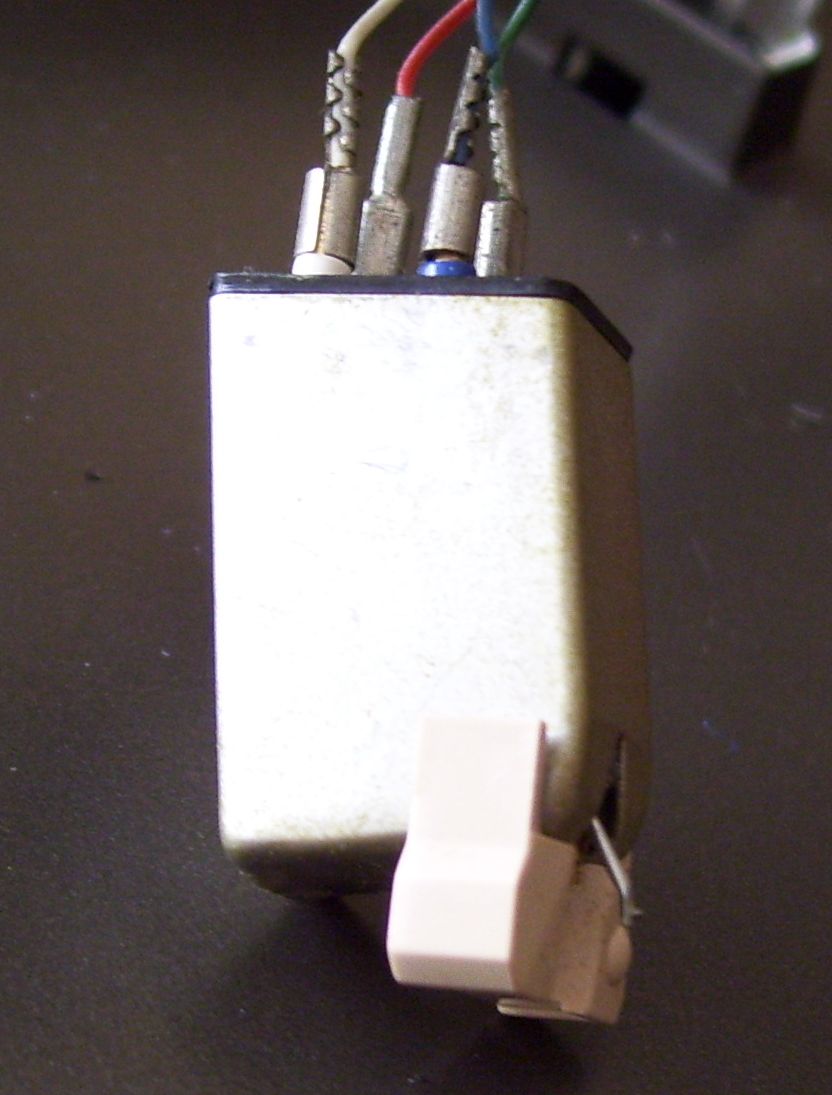

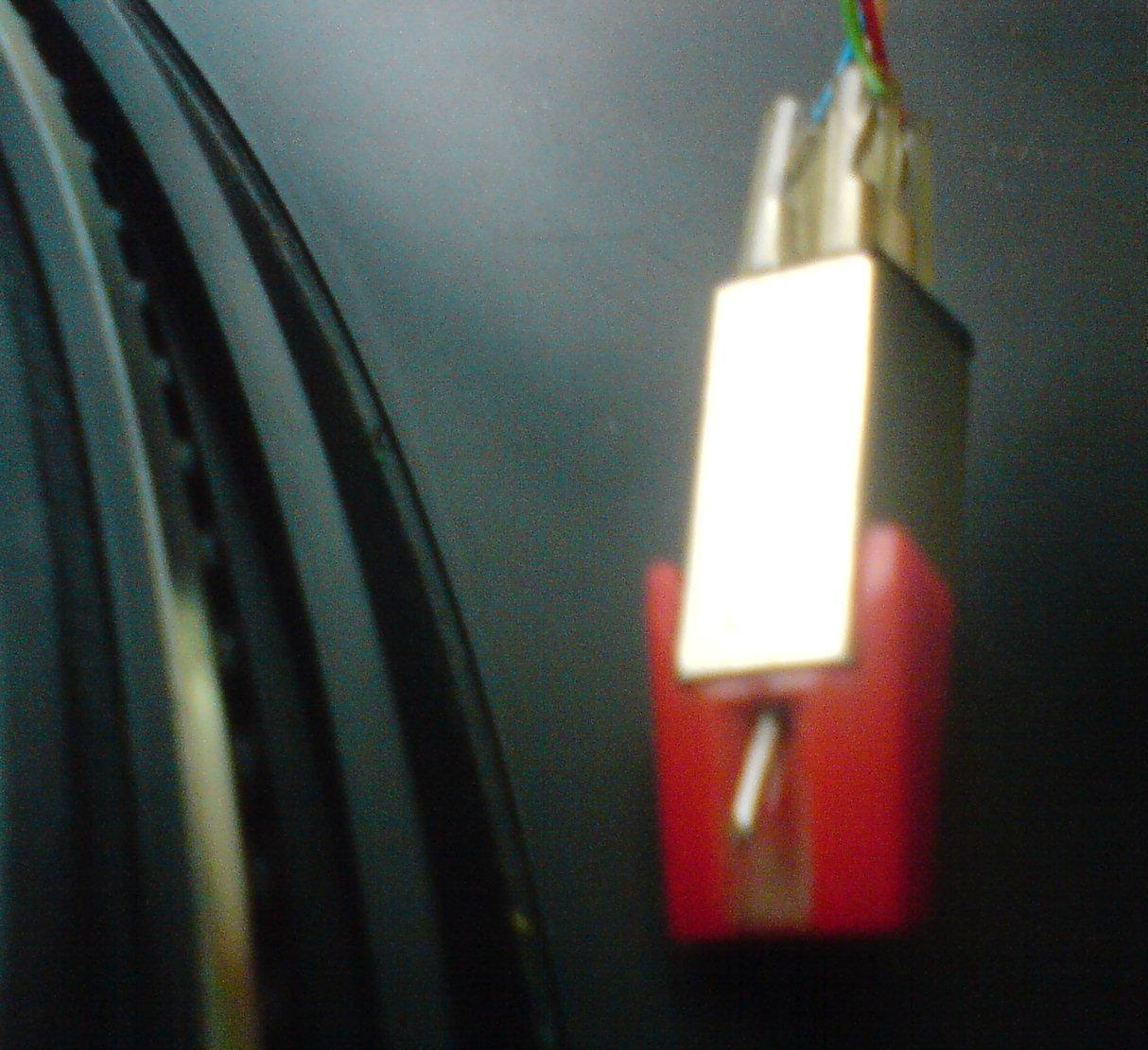

Witajcie ponownie , wygrałem aukcję drugiego mojego gramofonu.
Posiada on taką wkładkę ,i igłę(zdj)tu pytanie czy one sa coś warte ,czy to jakiś tani no name.
Jeszcze nie wiem jak to gra ponieważ mój wzmacniacz zawiozłem do naprawy .
Ani na igle ,ani na wkładce nie ma żadnego napisu...

Weź może zrób jeszcze raz zdjęcia w dzień, bez flesza, bo ta jasność na tych dwóch pierwszych strasznie bije w oczy i nawet jakby były tam jakieś napisy to nie dałoby się je przeczytać
Powiedz jeszcze na jakim gramofonie to było zamontowane, marka i model.

Zupełnie nie mam pojęcia. Obstawiam za tanim no-name.
A gramofonu się wstydzisz? Pytałem o markę i model nie "dla jaj", a dlatego, że może pomogłoby to w identyfikacji wkładki.

A sorry , zapomniałem to ITT8015 http://allegro.pl/gramofon-itt-8015-god ... 82408.html
No jeżeli to no name to teraz się zacznie szukanie i zakup nowej wkładki...tylko trzeba ustalić jakaiej...

Oceniasz po oprawce igły rodem z wkładek Shure?
Nie wiem co to jest. Phillips GP-500 mk II wygląda inaczej, a dokładnego zdjęcia mk I nie mogłem znaleźć, aczkolwiek obudowa podobna.
Wkładki te miały igły podobne do tych od Shure (podobny wspornik), ale mimo to nie były one kompatybilne.
Zapytaj się może sprzedawcy skąd on wziął tego Philipsa oraz co ma znaczyć ten "plus" w tytule?

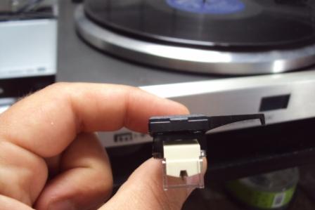

Witam, posiadam gramofon SoudWave P-1000MK II, już kilka ładnych lat i przez to pojawia się problem. Mianowicie, igła powoli dobiega końca swych dni, więc czas myśleć nad nową. Problem w tym, że nie wiem jaka to jest wkładka.
Niestety nie orientuję się w standardach mocowań wkładek, a informacji o tym mocowaniu, znaleźć nie mogę.
Gdyby ktoś wiedział, lub rozpoznał jaki jest to typ wkładki, byłbym zobowiązany.
Wkładka mocowana jest do ramienia za pomocą dwu zatrzasków, jednego z przodu i drugiego z tyłu wkładki. Na wkładce widnieje napis PH2.
Wkładka wygląda następująco:

Ja nic nie potrafię znaleźć nt. Twojego gramofonu, a co dopiero o igle Daj jeszcze jakieś zdjęcia prezentujące sam gramofon.
Jesteś pewien, że marka i model to Soundwave P-1000?
