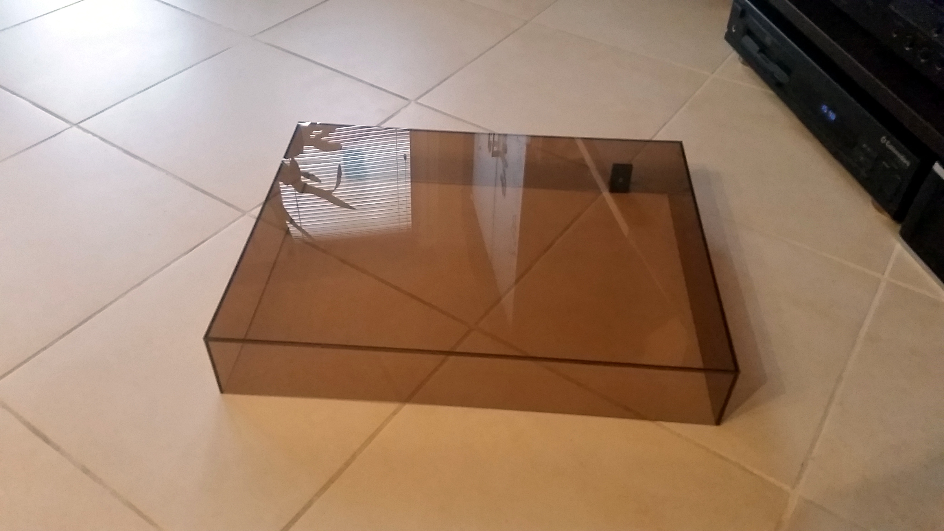

Ponieważ zakupiony przeze mnie gramofon cechował się permanentnym brakiem pokrywy, postanowiłem wykonać własną. W załączeniu kilka fotek efektu końcowego. Największą jej zaletą oprócz wiadomej funkcjonalności jest kolorystyczne dopasowanie do mebli. Myślałem o wygrawerowaniu na niej napisu "Technics", jednak widok kręcącego się pod nią, niczym nie przesłoniętego czarnego krążka ostatecznie wygrał. W sumie napis zawsze można dodać, tylko po co?
Pokrywa wykonan z plexi natomiast zawiasy w technologii additive manufacturing, potocznie i błędnie nazywanej drukiem 3D. Największą ich zaletą jest to, że w przypadku uszkodzenia, nie trzeba wymieniać całej pokrywy. Myślę, że efekt końcowy jest nie najgorszy jak na koszt wykonania poniżej 100pln.
Konstruktywna krytyka mile widziana.

bardzo ładna. Ja też chętnie pewnie wymieniłbym swoją. Zastanawiałem się co prawda nad wymianą samej górnej płyty ( wycięcie i wklejenie ) ale może udało by Ci się zrobić fajną pokrywę od zera

Gregorr jak to kleiłeś i czym? Czy klejone czy zgrzewane jakoś tam?

Myślę, że to byłoby łatwiejsze a efekt bardziej pewny niż operacja na starej pokrywie. Jeśli jesteś w stanie zymiarować obecną pokrywę to możemy zobaczyć co da się zrobić.pan_winyl pisze: może udało by Ci się zrobić fajną pokrywę od zera
Chodzi Ci o cały ruchomy przegub ze sprężyną czy tylko o ten element pokrywy współpracujący z zawiasem?trafalgar pisze:A zawiasy dorobisz?
Jeśli pytasz o "klejenie" pleksi to najlepsza metoda, którą zdradził mi zaprzyjaźnony profesjonalista z branży, polega na złączeniu obu elementów na sucho a następnie po linii łączenia delikatnie przeciąga się pędzelek z eterem pozwalając aby napięcie powierzchniowe "wessało" eter w tą mikro-szczelinę. Po jakiejś sekundzie (zależy od ilości zaaplikowanego eteru i powierzchni łączenia) od tej operacji połączenie jest niemalże identyczne z jednolitym materiałem a to dzięki temu, że w tym przypadku eter działa nie jak klej ale jako rozpuszczalnik, który bardzo szybko odparowuje (nie radzę wdychać ). Dobrze wykonane połączenie jest praktycznie niewidoczne. Największy problem to zdobycie eteru i odpowiednie przygotowanie powierzchni. Generalnie polecam poćwiczyć na jakiś zbędnych kawałkach pleksi.darkman pisze:Gregorr jak to kleiłeś i czym? Czy klejone czy zgrzewane jakoś tam?

Torchę mnie przeceniasz ... to miłetrafalgar pisze:No tak,o cały ruchomy przegub ze sprężyną.
Pewnie by się dało coś wydrukować i poskładać tak żeby działało. Obwiam się jednak, że trwałość tego czegoś w stosunku do nakładów pracy byłaby na poziomie bardzo mizernym, w porywach do mizernego

Witam,
Akurat poszukuję nowej (lub nieuszkodzonej, nadającej się do renowacji) pokrywy dla mojego SL-Q300.
Ta z postu Gregorra wygląda świetnie! (no i z tego co widzę, jest dokładnie taka jaką potrzebuję)
Czy byłaby szansa na realizację ew. zamówienia, wraz z zawiasami? (rysunek w pdf i dwg jest do dyspozycji, jakby trzeba). Jedyna różnica to odcień, preferowałbym grafit ale to już szczegół.
Z góry dzięki za wszelką pomoc!
P.S. Przez zawiasy rozumiem widoczne na zdjęciach wypusty pokrywy, wchodzące we właściwe, metalowe zawiasy

Q300 ma ta niska pokrywę jak np sl bd3?
Ja bym chętnie kupił pokrywę do Q2,3,33

tak
tej wysokiej wolnej nie mam ,ale pasują jeszcze od B2,B3,D2i D3 tylko ten napis na środku sobie zamienisz

Właśnie mam założona od
B3 ale tez ma jeden nosek uwalony

Nima do czego się przyczepić
Full profeska A logo można zawsze wygrawerować gdzieś w rogu - delikatne, ale klasycznie Można też wygrawerować matowe uchwyty do otwierania z boku - nic tak nie irytuje jak plamy po paluchach na gładkiej powierzchni (mnie )
