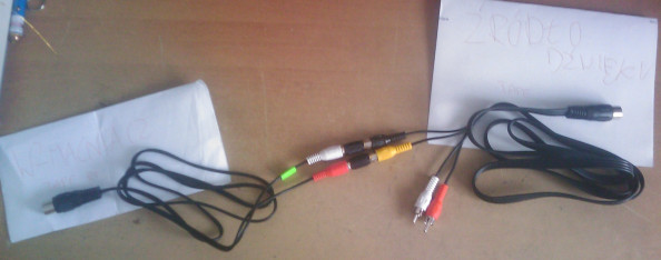

a czy przypadkiem wyjście liniowe na gniazdku "TAPE" nie jest na innych pinach niż wejście, i zwykły kabel DIN5-DIN5 nie wystarcza?Wojtek pisze:OK, czyli jednak Dual nie ma funkcjonalności wyjścia magnetofonowego. Pechowo.
Przynajmniej jakoś sobie radzisz przez wyjście słuchawkowe Ale w tym wypadku chyba faktycznie nie ma innej opcji.
chodzi mi konkretnie o to:
( http://obrazki.elektroda.net/69_1204312520.jpg )
jak podłączymy dwa gniazdka TAPE kablem DIN5-DIN5 to podłączymy tylko wyjścia obu wzmacniaczy ze sobą, i jednocześnie wejścia obu wzmacniaczy ze sobą...
i IMHO żeby podłączyć wyjście jednego wzmacniacza do wejścia drugiego trzeba mieć kabelek skrosowany (ale nie może mieć ten kabelek wszystkich 4 żył, bo powstanie pętla...)
przynajmniej ja tak sądzę...
(taki kabelek skrośny moim zdaniem można wykonać mając 2 kabelki DIN->CHINCH (jeden musi mieć wyprowadzone wszystkie 4 sygnały) i złączki CHINCH-CHINCH)

no i mam rację, kabelek DIN5-DIN5 nie wystarczy, żeby podłączyć wyjście magnetofonowe wyprowadzone na gnieździe DIN5 w jednym wzmacniaczu do wejścia magnetofonowego/liniowego DIN5 w innym - potwierdzone w praktyce, autor tematu potrzebuje takiego kabelka jak ten:
(tj. WYJŚCIE wzmacniacza-źródła dźwięku - żółty i czarny (czyli w ogólności NIE PRAWDA ŻE czerwony I NIE PRAWDA ŻE biały) podłączone z wejściem drugiego wzmacniacza-służącego jako wzmacniacz (biały i czerwony). W tym, co podałem, mogą być zamienione kanały, nie wiem bowiem, jak te chinche są podłączone do wtyczki DIN5, ale przynajmniej zagra.nie napisałeś najważniejszego - CZYM wychodzisz, tj. jakiego kabla używasz do połączenia, jeżeli DIN5-DIN5 (najzwyklejszy, podłączony symetrycznie - bez przeplotu), to nie zadziała, jeżeli łączysz wyjście TAPE gramofonu z wejściem TAPE wzmacniacza sznurkiem od snopowiązałki, to też nie zadziała itp itdaldar pisze:Wchodząc wyjściem Tape z gramofonu i podłączając się pod wejście Tape we wzmacniaczu, zarówno gdy gramofon jest ustawiony na PHONO jak i na TAPE nic nie słychać, oczywiście ustawiłem wzmacniacz na TAPE.

Jasny gwint, masz rację Krzyś.
Zapomniałem, że gniazda DIN5 w magnetofonach różnią się od gniazd DIN5 w wzmacniaczach itp.
Różnica leży właśnie w pinach (tam gdzie jest wyjście po stronie magnetofonu to po stronie wzmacniacza jest wejściem i vice versa), dzięki czemu wystarczy zwykły kabel DIN5 by w takim układzie wszystko działało jak należy.
aldar:
Zrób tak jak Krzyś proponuje. Wiemy, że przez wyjście słuchawkowe "da się", ale to jest najlepsze rozwiązanie pod kątem parametrów elektrycznych sygnału audio. Innymi słowy, połączenie liniowe.
