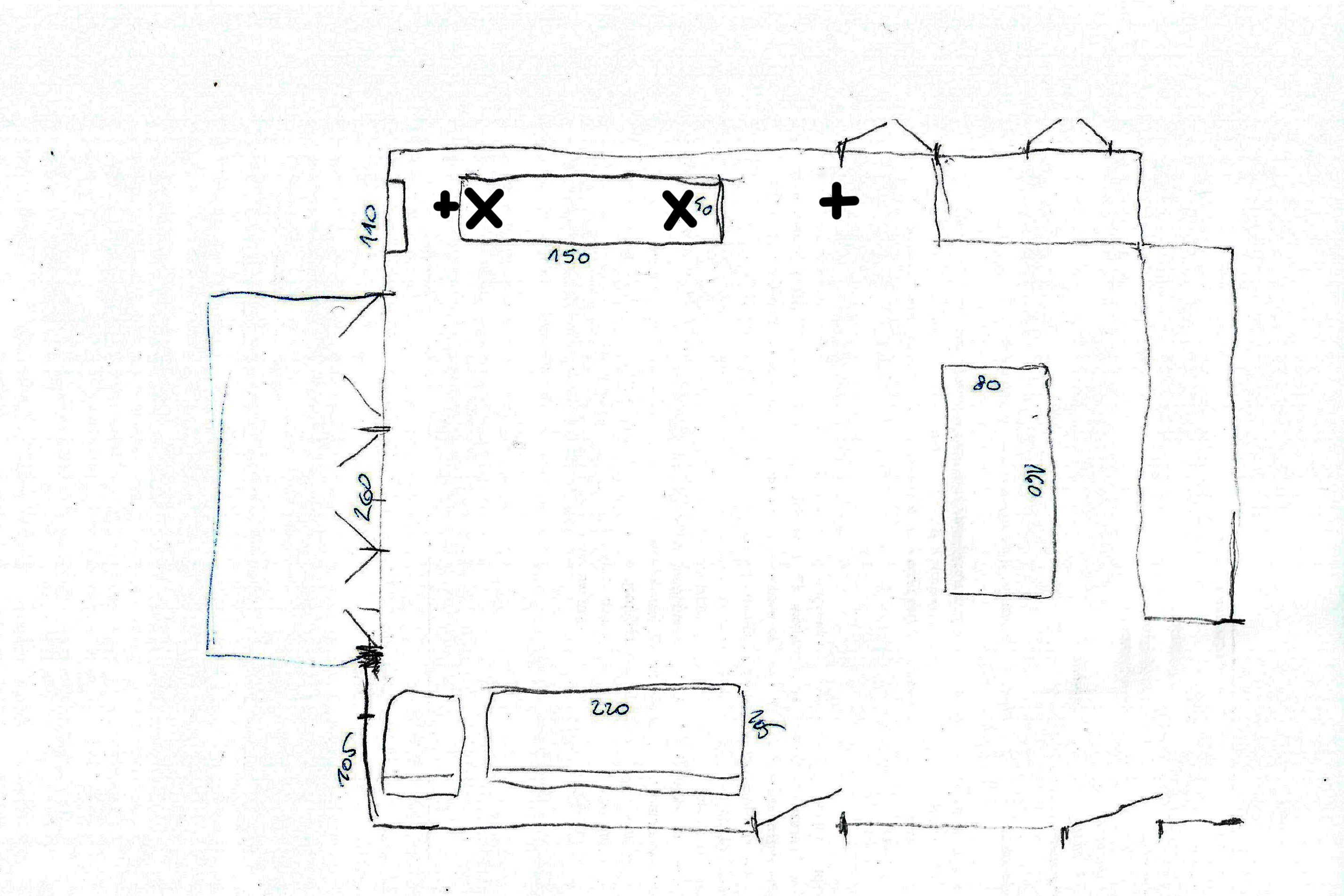

przeprowadziłem się do nowego mieszkania i mam wyraźny problem z ustawieniem kolumn. Przeszedłem z pomieszczenia wypełnionego regałami z książkami do pustego salonu i teraz mam efekt. Dzwięk jest dobry wyłącznie gdy siedzę w odległości 2-3 metrów przed kolumnami (trójkąt równoramienny). Wiem, że powinienem rozsunąć kolumny. Po próbnym rozsunięciu odsłuch jest lepszy, ale wciąż mam wrażenie, że dźwięk gdzieś ginie. Czy jest jakiś sposób by ogólnie poprawić akustykę w całym pomieszczeniu, tak by poprawić odsłuch również gdy słucha się muzyki stojąc w otwartej kuchni po prawej stronie pomieszczenia?
Kolumny stoją w tej chwili na szafce jak na zdjęciu (zaznaczone X). Docelowo chciałbym by stały na miejscach oznaczonych + (muszę dokupić coś na czym będą stały). Między szafką a sofą (dół zdjęcia) leży średniej wielkości dywan. W lewym górnym rogu stoi też na podłodze duża roślina. Ściana "południowa" jest pusta - wisi na niej jedynie kilka plakatów.

Jakiś czas temu też miałem problem z ustawieniem kolumn - za dużo niskich tonów. Znalazłem porady na hifi.pl (np. https://www.hifi.pl/porady/ustawienie-podstawy.php), kalkulator modów i finalnie mocne odsunięcie od ścian (tylnej i bocznej) oraz dostrojenie zwrotnic pomogło.
Mam wątpliwości czy z tak ustawionymi kolumnami jest możliwe uzyskanie dobrych rezultatów w kuchni - czym wyższe tony tym chyba głośniki bardziej kierunkowo działają. Osobiście rozważyłbym kolumny w rogach po lewej (góra i dół rysunku), sofę przed blatem w stronę balkonu/tarasu wysuniętą tak aby uzyskać najlepszy dźwięk.

Może nie niewłaściwego określenia użyłem - ustawienie parametrów potencjometrami (crossover setting). Zarówno moje kolumny jak i te wskazane przez autora wątku zawierają taką możliwość. Zgodnie z instrukcją są one przeznaczone "to match room acoustics and speaker placement in the room".
Niestety masz rację, że nie jest to pełne rozwiązanie problemu. W moim wypadku lepiej byłoby gdyby pomieszczenie było inaczej umeblowane, z bardziej wysuniętymi kolumnami, a idealnie większe ale cóż.
