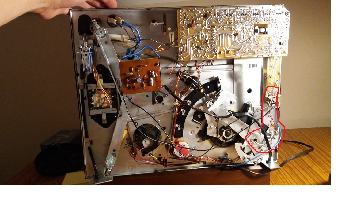

No to rozebrałem Daniela i oto ukazał mi się taki widok, jakiś kabelek wisi sobie (ten niebieski) i lata od tych płytek (kanapek). Możę to on jest problemem ? Zapewne to jest masa i chyba była podłączona do tej śrubki. Mam nadzieje że wiele nie zepsuje jeśli go tam przylutuje ?

Te niebieskie przewody to mi wyglądają na sieciowe Na pewno nie mogą sobie wisieć w powietrzu. Zrób takie zdjęcie żeby było widać element do którego są podłączone i płytkę. Zdjęcia załączaj lepiej za pomocą narzędzi forum, nie zewnętrznych serwisów.
W kwestii sygnału zainteresuj się ( zrób zbliżenie) regionu zakreslonego na zdjęciu.

OK, porobiłem zdjęcia. Po dokładniejszym przyglądnięciu się moim zdaniem to nie jest kabel zasilający, (te pozostałe niebieskie to faktycznie od zasilania) ale ten "urwany" niebieski przewód wychodzi z tych płytek "kanapek" i chyba szedł do tej "dużej płytki", tak by wychodziło bo ten czarny przewód też wchodzi na dolną "kanapkę" i później przechodzi na dużą chyba przez jakiś dławik.
Mam nadziejże że taka jakość zdjęć wystarczy jak chodzi o te tranzystory sygnałowe.

Z tym niebieskim przewodem to jakaś rzeźba jest. Jakaś dioda w powietrzu?. Z Twoich pierwszych zdjęć wyglądało mi, że idą do neonówki, ale wychodzi, że idą do bezpiecznika. Ten gramofon w ogóle działa? Neonówka świeci? Trochę trudno mi tu ze 100% pewnością doradzać, bo jednak nie wszystko na zdjęciach widać i widać nie będzie. A to jednak 230V. Jak nie boisz się zaryzykować, to przylutuj go tam gdzie podejrzewasz, że powinien być przylutowany. Najwyżej wywalisz bezpieczniki
Co do przewodów sygnałowych to chyba najłatwiej będzie zrobić tak: Sa tam takie dwa czerwone duże kondensatory. Z ich jednej strony są dwa cienkie przewody. Biały i czerwony. Z drugiej strony kondensatorów sa przylutowane czarne przewody wychodzące z gramofonu i zakończone wtyczką (tak jest?) Odlutuj od kondensatorów przewody z obu stron i połącz ze sobą w powietrzu. Oczywiście nie wszystkie razem, tylko parami. To rozwiązanie tymczasowe tylko do diagnozy. Jeśli gramofon zagra, masz uszkodzony układ wyciszania. Jesli nie, problem jest z wkładką lub okablowaniem ramienia.

Jeśli dobrze rozumiem chcesz żeby ten kabel który jest zakończony DIN'em podpiąć do przewodu białego i czerwonego ? Wtedy cały układ filtracji (??) zostanie ominięty ? Dobrze rozumiem ?
Przylutowałem to tam gdzie zakładałem że było, złożyłem i z wzmacniacza słychać tylu "brum" ... :/chudy_b pisze:Z tym niebieskim przewodem to jakaś rzeźba jest. Jakaś dioda w powietrzu?. Z Twoich pierwszych zdjęć wyglądało mi, że idą do neonówki, ale wychodzi, że idą do bezpiecznika. Ten gramofon w ogóle działa? Neonówka świeci? Trochę trudno mi tu ze 100% pewnością doradzać, bo jednak nie wszystko na zdjęciach widać i widać nie będzie. A to jednak 230V. Jak nie boisz się zaryzykować, to przylutuj go tam gdzie podejrzewasz, że powinien być przylutowany. Najwyżej wywalisz bezpieczniki
chudy_b
Prawie tak jest biały i czerwony przewód wchodzą z ramienia na kondensatory, a te dwa czarn idą na te płyki ( z których luźny był ten niebieski przewód), z tych płytek (kanapek) wychodzi dopiero kabel na którym jest zarobiona wtyczka DIN.chudy_b pisze: Co do przewodów sygnałowych to chyba najłatwiej będzie zrobić tak: Sa tam takie dwa czerwone duże kondensatory. Z ich jednej strony są dwa cienkie przewody. Biały i czerwony. Z drugiej strony kondensatorów sa przylutowane czarne przewody wychodzące z gramofonu i zakończone wtyczką (tak jest?)
