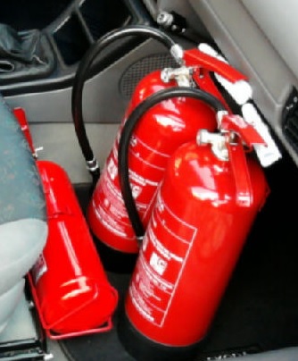

15) Gaśnica w aucie, jej przechowywanie, montaż i postępowanie w przypadku próby gaszenia pożaru
Nie chcę rozpisywać się na temat teorii gaśnic, ich typów, liczb, cyfr i numerków, parametrów technicznych. Jeśli ktoś chce zgłębić ten temat, to podam odpowiednie ciekawe linki.
Generalnie w autach osobowych powinniśmy mieć co najmniej jedną gaśnicę typu proszkowego o masie wkładu co najmniej 1kg. W autach dostawczych lub ciężarowych warto mieć gaśnicę większą, nawet 2-4kg. Kiedyś stosowało się gaśnice halonowe (halon to gaz) które były bardzo dobre. Jednak z pewnych względów (również ekonomicznych) przoduje dzisiaj proszek gaśniczy, a wręcz jest monopolistą na rynku gaśnic samochodowych.
Chciałbym napisać o kilku rzeczach na które warto zwracać uwagę w przypadku zakupu gaśnicy, jej montażu w aucie i sposobu postępowania w przypadku próby ugaszenia pożaru.
a) Jeśli masz taką możliwość, kup gaśnicę proszkową z manometrem o masie środka 2kg. Średnica zbiornika jest często taka sama jak gaśnicy 1kg. Zbiornik jest trochę wyższy (dłuższy). Gaśnica 2kg daje zdecydowanie większe szanse w przypadku pojawienia się ognia w kabinie pojazdu czy pod maską. Gaśnice 1kg to tak naprawdę minimum konieczne i tak naprawdę zabawki do przygaszania ognisk lub grilla, choć często trudno ugasić nimi nawet grilla. Wg mnie nie warto takich gaśnic 1kg kupować. Bierzcie śmiało 2kg.
b) Dlaczego gaśnica z manometrem? Ano dlatego, że w środku mamy gotowy środek gaśniczy wymieszany z gazem pod ciśnieniem. Gaśnica jest gotowa do użycia. Wciskasz dźwignię i następuje wypłynięcie czynnika gaśniczego.
c) Warto kupić gaśnicę produkcji polskiej. Unikaj gaśnic chińskich. Są zdecydowanie tańsze, ale różnie to jest z jakością wykonania, a gaśnice z manometrem mają zbiorniki stalowe spawane - zbiorniki ciśnieniowe, które muszą być wykonane zgodnie ze sztuką. Na bezpieczeństwie nie oszczędzaj.
d) W przypadku gaśnic bez manometru staraj się co jakiś czas wyjąć gaśnicę z uchwytu mocującego. Wstrząsnij ją, wręcz uderz dnem o twarde podłoże. Tam w środku nie ma nadciśnienia. Jest po prosty sypki proszek gaśniczy. Jednak od góry wkręca się dyszę zawierającą na dole nabój ciśnieniowy ze sprężonym gazem - dwutlenkiem węgla CO2. Jeśli gaśnica nie będzie ruszana, to na 99% proszek zbije się, zleży, stwardnieje i podczas użycia gaśnica zadziała może przez sekundę, dwie albo wcale nie zadziała. Dlatego przed użyciem gaśnicy koniecznie trzeba najpierw uderzyć mocno nawet kilka razy dnem o twardą nawierzchnię np. asfalt, beton, krawężnik i dopiero potem zbić nabój dźwignią. W przypadku gaśnicy z manometrem takiej potrzeby nie ma, bo tam proszek jest wymieszany z gazem i nie ma osobnego naboju z CO2 (duża zaleta).
e) Gaśnicę trzymaj w łatwodostępnym miejscu. Niektórzy trzymają gaśnicę w bagażniku, niektórzy w kabinie. Warto mieć ją zamocowaną na sztywno w uchwycie, by nie przemieszczała się w bagażniku czy też w kabinie pasażerskiej (niedopuszczalne!). Ja trzymam gaśnicę pod prawym fotelem (pasażera) w stalowym ochwycie z obejmą wykonaną z taśmy stalowej. Jeden ruch i wyciągam gaśnicę. Gaśnica jest bezpiecznie zamocowana (patrz zdjęcie na górze).
f) Przeczytaj instrukcję obsługi gaśnicy dołączoną podczas zakupu lub tę, która jest wydrukowana na zbiorniku.
g) Nie odwracaj gaśnicy „do góry nogami”! Są gaśnice, które nie mają w środku takiej rurki syfonowej poprowadzonej z dyszy do dna zbiornika, ale wtedy jest piktogram na zbiorniku – obrazek jak trzymać gaśnicę przed użyciem. Typowa dzisiejsza gaśnica proszkowa powinna być użyta w pozycji pionowej dnem do dołu! Ale przeczytaj instrukcję na swojej gaśnicy.
h) Jeśli zauważysz zaczątki pożaru pod maską auta, działaj szybko, ale rozważnie. Twoje bezpieczeństwo jest ważniejsze. Najlepiej gdybyś miał jakieś rękawice pod ręką. Maskę palącego się auta należy delikatnie unieść . Zerwij plombę, wyjmij zawleczkę, naciśnij na dźwignię wyzwalającą i skieruj dyszę i strumień gaśniczy na źródło ognia. Wiem, że to nie jest łatwe. Przerabiałem to osobiście. Gdy uniesiesz wysoko maskę, to utworzy się efekt kominowy, czyli powietrze dostanie się od spodu, będzie szło do góry i roznieci jeszcze większy, trudny do opanowania ogień. Dlatego nie podnoś wysoko maski. Podnieś ją na kilka centymetrów. Pamiętaj, że maska może być gorąca! Stąd warto mieć rękawice.
i) Jeśli pożar jest większy, to nie ma co podchodzić i gasić auta. Nie dasz rady ugasić mocno palącego się auta gaśnicami od 1 do nawet 6kg. Tutaj może pomóc tylko Straż Pożarna. Nie narażaj siebie na niebezpieczeństwo. Zdrowie ważniejsze od dóbr materialnych typu samochód.
j) Jeśli uda Ci się ugasić zaczątki ognia, wyłącz zapłon (wyjmij kluczyk jeśli jest w stacyjce), podnieś maskę i postaraj się odłączyć przewód masowy od bieguna ujemnego akumulatora. Miej przy sobie kluczyk płasko-oczkowy „10”, którym w większości aut można odkręcić klemy z akumulatora.
k) Oczywiście jeśli sytuacja tego wymaga (są ranni) zadzwoń po Straż Pożarną, Pogotowie Ratunkowe czy Policję. A najlepiej zleć to innemu świadkowi wydarzenia, a sam zajmij się udzieleniem pomocy poszkodowanym lub gaszeniem zaczątków pożaru.
l) Pamiętaj, że najważniejsze jest bezpieczeństwo ludzi. Ratuj najpierw człowieka, potem auta. Pamiętaj o sobie. Jesteś ważniejszy niż każde auto i uważaj na siebie.
