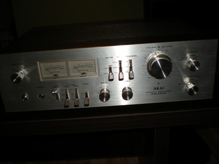

Witam szanowne grono,

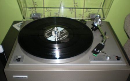

Jako że zjechałem na weekend w rodzinne strony mogę wkońcu przytulić mój wzmacniacz. Problem jest innego typu, fajnie że go mam, ale jako że jestem leserem w tej kwestii potrzebuję Waszej pomocy ;)
Zdjęcia przedstawiają to co mam. A pytanie jest proste, jak to wszystko połączyć, żeby miało to sens i żebym mógł sprawdzić czy nowy zakup jest sprawny itd. Będę wdzięczny jeśli ktoś znajdzie chwile na odpowiedź, jutro sobota wiec ewentualnie mógłbym podjechać gdzieś po jakieś okablowanie, a niestety w niedziele znowu wyjeżdżam.

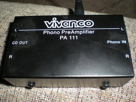

Gramofon w wejście phono we wzmacniaczu albo przez preamp do wejścia aux, do wzmaka kolumny i ogień.

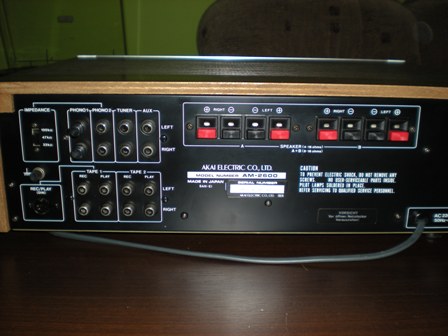

jak chcesz to podpiąć? gramofon podpinasz bezpośrednio pod phono w wzmaku bo ma wbudowany przed wzmacniacz

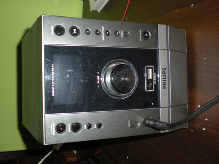

Kombinuję i kombinuję. Podpiąłem bezpośrednie gramofon pod Phono 2, w wejscie aux podpiąłem kabel który wcześniej był w Vivanco i podłączyłęm go do wieży. Dlaczego to nie hula?

Nie rozumiem. Sprawa jest prosta. Podpinasz kable od gramofonu do wejścia phono albo przez ten preamp Vivanco do wejścia aux. Do wzmacniacza podłączasz kolumny. Po co ci ta wieża ??

co nie działa konkretnie? czy gramofon słychać dobrze? z tego co widzę to wejście phono 2 ma wybór impedancji, wybrałeś dobrą do Twojej wkładki? a wieży chcesz używać jako CD?

Sory za zamieszanie, tak to jest czasami jak człowiek zamiast spokojnie pomyśleć próbuje zrobić na szybko i byle jak. Dźwięk mamy, wrażenie oolbrzymie w porównaniu z tym co miałem do tej pory.

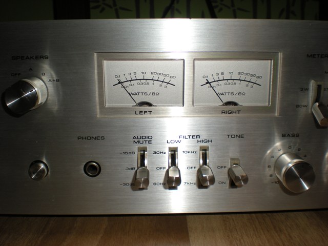

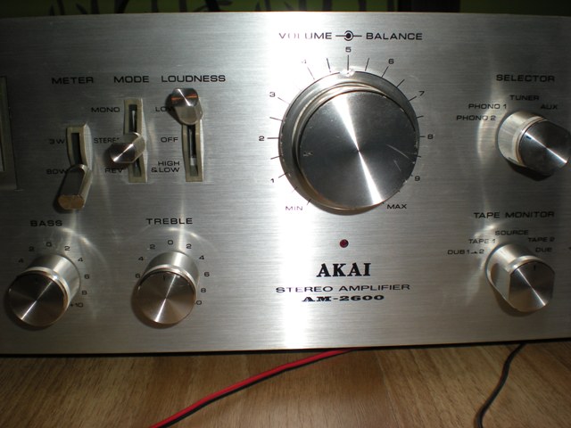

Proszę jeszcze o informacje odnośnie tego co widać na zdjęciach czyli opcji tego wzmacniacza. Niby opcje przetłumaczyć mogę, ale czy ktoś mógłby objaśnić funkcje jakie ma ten sprzęt? Oczywiście pomijając volume i bass, balance- to chyba balans między prawym a lewym głośnikiem. Dzięki !

w sensie filtry i reszta? to już raczej Wojtek będzie musiał wytłumaczyć na jakiej zasadzie to działa :3

Może nie to jak działa tylko co robi :D
Daj lepsze zdjęcia frontu i tyłu.

Aparat siadł, ale frontu jeszcze się udało. I tak, Masa ma racje, nie chodzi o sposób działania a efekt.

Sindsoron pisze: z tego co widzę to wejście phono 2 ma wybór impedancji, wybrałeś dobrą do Twojej wkładki?
Słucham? :)
Co do CD, to tak, chciałbym korzystać z wieży żeby słuchać CDków. Dlatego zależy mi żeby to wszystko jakoś razem współgrało.

hmm... nie wiem jak mam Ci to wytłumaczyć, ale możesz sobie dobrać impedancję (opór) odpowiedni do Twojej wkładki (zalecany opór powinien być podany w specyfikacji wkładki)

Chyba co robi Mute albo ten przełącznik Tone to nie trzeba tłumaczyć.
Filter to masz zmiany charakterysryk albo coś jak filtry górno i dolnoprzepustowy.
Loudness podbija górę i niskie tony a nie rusza środka co powinno dawać wrażenie lepszego kopa przy odsłuchu.
Mode masz albo stero albo mono to też chyba i nie wymaga tłumaczenia (tylko nie wiem do czego ten Rev ?)
Ten przełącznik Meter to z tego co pamiętam jest taki motyw, że na niskich głośnościach będą ci się więcej wychylać wskazówki na tych miernikach wskazówkowych.
Jak masz byle jakie kolumny to radzę sobie ten przełącznik Low Filter przestawić na 60Hz to może uniknąć zamulania.
A co do wieży to znajdź wyjście liniowe (o ile jest, pod żadnym pozorem z wyjść na głośniki) i podłącz w aux wzmacniacza.

Sindsoron pisze:hmm... nie wiem jak mam Ci to wytłumaczyć, ale możesz sobie dobrać impedancję (opór) odpowiedni do Twojej wkładki (zalecany opór powinien być podany w specyfikacji wkładki)
Chyba wszystkie (ale nie dam sobie ręki uciąć) wkładki MM mają zalecany opór 47kOhm.

większość ;p
Rev może znaczyć Reverse :3
