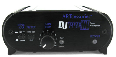

Hej,
podpowiedzcie, czy przedwzmacniacz Art Dj Pre II to dobry wybór do gramofonu Wega JPS 350 P z wkładką montowaną fabrycznie (oczekuję na przesyłkę, więc nie mam dokładniejszych informacji odnośnie wkładki). Na początek planuję podłączyć gramofon do głośników komputerowych dlatego szukam czegoś budżetowego.

Re: Kobieta szuka przedwzmacniacza
Pytanko - do czego służą te dwa guziczki po lewej stronie: input cup oraz filter. Co da mi ich wciśnięcie?
Pojemność wejścia analogowego można przełączać pomiędzy 100pF i 200pF.
Przełączany filtr górnoprzepustowy usuwa hałas gramofonu zostawiając nietknięty dźwięk.
- Posty: 45651
Nietknięty to może za dużo powiedziane (zależy od jakości filtra)
Czasami jest tak że głośniki nie radzą sobie z dość specyficznym uszkodzeniem rowka, odczytywanym przez igłę, przez co m.in. potrafią łopotać membrany.
Od tego jest ten filtr by uciąć niskie rejestry (np. 30Hz i niżej) by to zniwelować.
ok, czyli filtr warto włączyć.
a jak z przełączeniem pojemności wejścia? zależy od rodzaju wkładki? jak sprawdzić, jaka powinna być dla mojej wkładki?
- Posty: 45651
Zależy od modelu i specyfikacji producenta np.
Musisz liczyć że samo okablowanie między wkładką, a przedwzmacniaczem ma jakieś 100-200pf pojemności. Pojemność przedwzmacniacza dodaje się do tego i mamy pojemność całego układu.
Sprawdź czy na którymś z ustawień gra Ci lepiej. Jeśli nie słyszysz różnicy to zostaw np. na 200 pFjustyśka pisze:a jak z przełączeniem pojemności wejścia?
Grubo pojechałeśWojtek pisze:pojemność całego układu
