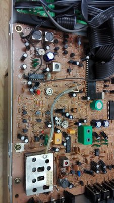

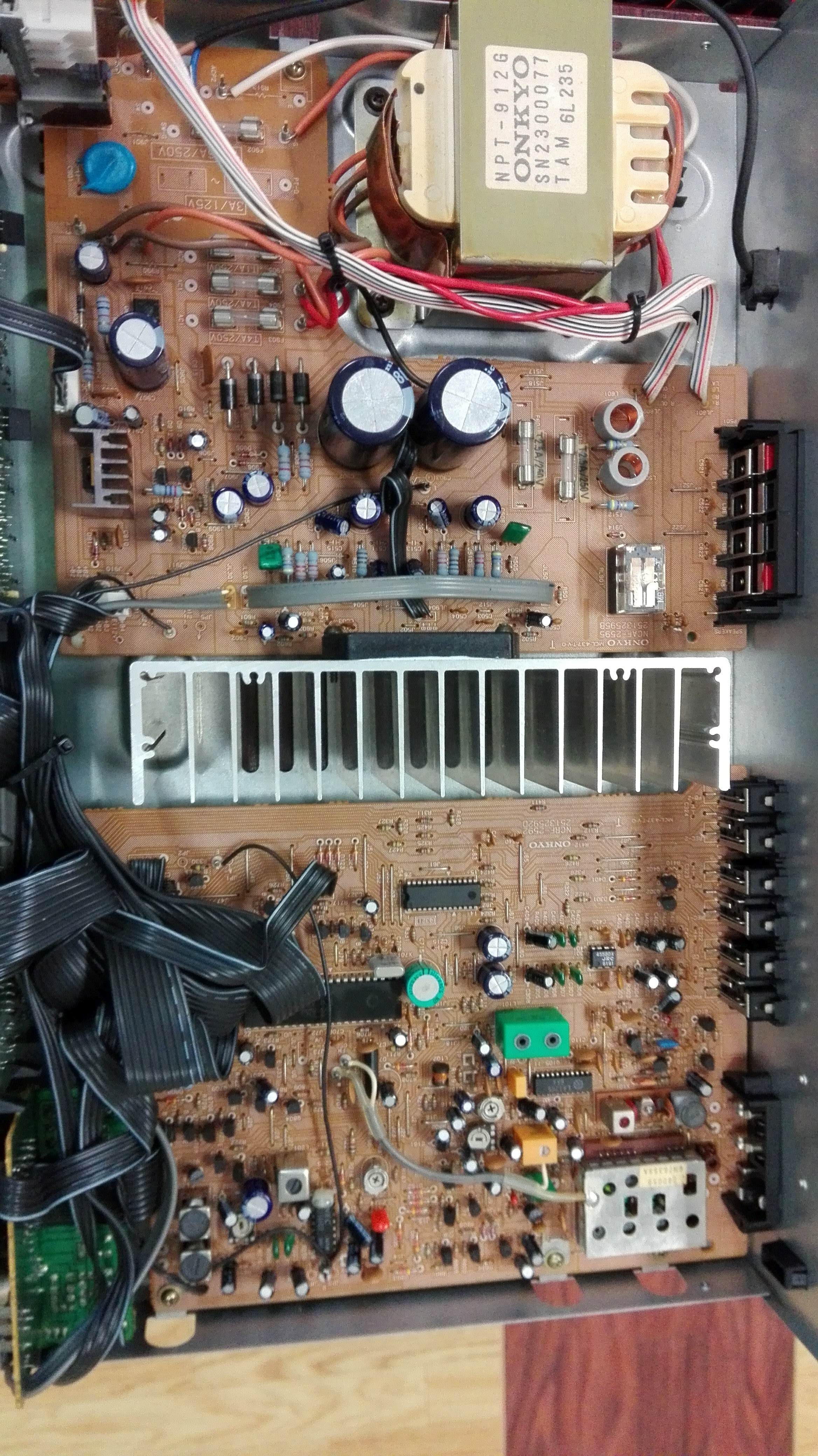

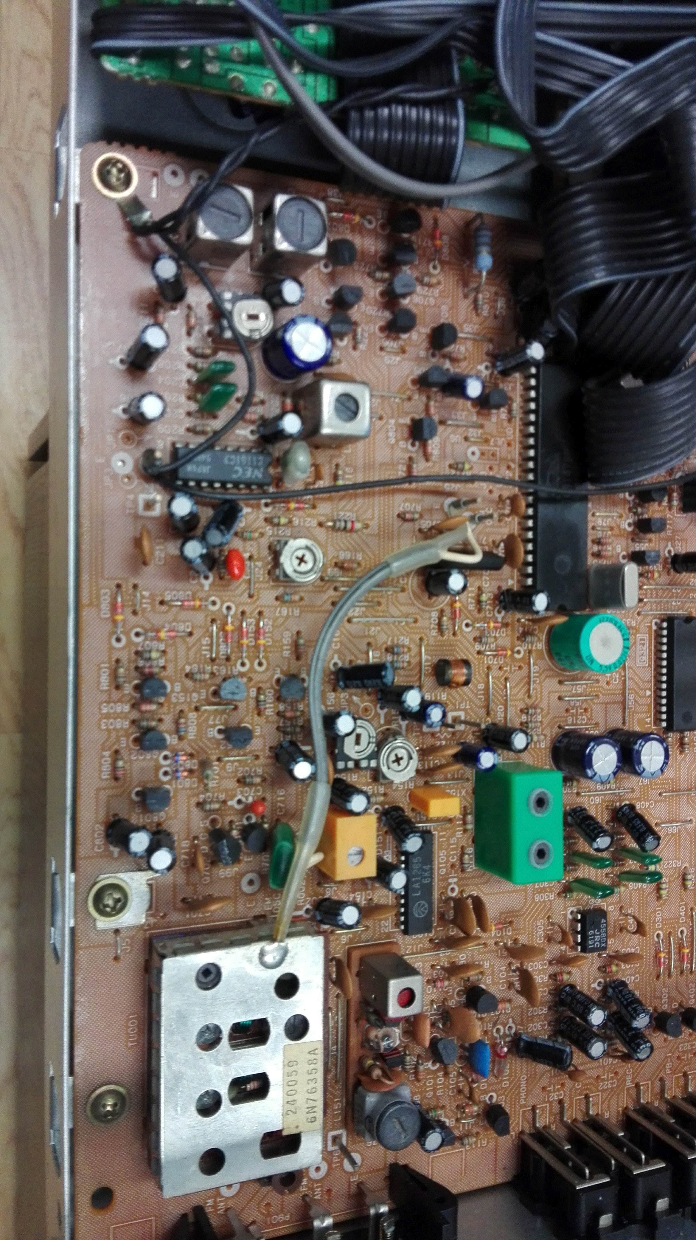

Zajrzałem do środka:
Pytanie - który potencjometr służy do dostrojenia głowicy?
Niestety nie wpadłem nigdzie na serwisówkę do tego modelu, a nie chcę kręcić czym popadnie.

Sprawdź najpierw czy elektrolity w sekcji tunera są sprawne.
Szkoda, że nie masz serwisówki, bo by można sprawdzić napięcia.
Jeżeli nikt wcześniej nie kręcił, to głowica się raczej sama nie rozstroiła.

Pomierzyłem:
cztery kondensatory wykazują wynik od 70 do 190 Ohm, czyli przebicie, reszta 1, czyli chyba dobrze.
Nie mając nic do stracenia zabrałem się za kręcenie potencjometrami (po uprzednim psiknięciu kontaktem PR) pod metalową obudową, gdzie jak sądziłem jest głowica FM.
Efekt taki, że zaczął odbierać 3-4 stacje, z czego RMFke nawet w stereo , automat cały czas nic nie znajduje - raz zatrzymał się na tej RMF, później nic.
Rozumiem, że kwestia elektrolitów?

Trzeba było najpierw wymienić wadliwe elektrolity, a potem kręcić. Zaznaczyłeś chociaż pozycje wyjściowe tych potencjometrów?

Re: Amplituner Onkyo TX-7320 problem ze strojeniem FM
Bawisz się jak małpa dynamitem.
Poszukaj jakiegoś krótkofalowca z praktyką to Ci zestroi.
Co prawda bez wobuloskopu i miernika zniekształceń będzie to trudne, ale nie niemożliwe do osiągnięcia przyzwoitych rezultatów.
Krótkofalarskie zasady "na dole cewkami u góry trymerami" się sprawdzają. Masz wkrętak diamagnetyczny? Poza tym jak popękają rdzenie ferrytowe przy kręceniu to w zasadzie mogiła.

dev pisze:Pomierzyłem:
cztery kondensatory wykazują wynik od 70 do 190 Ohm, czyli przebicie, reszta 1, czyli chyba dobrze?
To w jaki sposób mierzyłeś te kondensatory? Jeśli zrobiłeś to bez wylutowania ich z płytki, to te pomiary są nic nie warte - na wyniki pomiarów ma wpływ wszystko co znajduje się w układzie, nie tylko same kondensatory.dev pisze:Wiem, że nie postępuję zgodnie ze sztuką, ale sam i tak nie podejmę się wymiany kondensatorów, więc jeśli ewentualnie oddam go w tym celu do serwisu
- dev
- Posty: 479
- Rejestracja: 16 mar 2015, 10:37
- Gramofon: PS-X60, PS-X4, PS-22
Jak widać po tym wątku ekspertem nie jestem, więc szukałem po forach i gdzieś, bodajże na elektrodzie, znalazłem, że w tego typu układach pomiar bez wylutowania jest w 80% poprawny.
Jak pisałem, dla większości kondensatorów wynik jest ok, tylko cztery mają przebicie.
Przyjąłem, że wyniki są prawidłowe, ponieważ objawy na to ewidentnie wskazywały.
Nie wykluczam jednak, że masz rację i wszystkie pomiary można o kant dupy potłuc
Fakty są takie, że tuner nie stroi prawidłowo i ktoś przede mną już grzebał w głowicy, ponieważ była totalnie rozstrojona.
A co tam jeszcze jest, to na 100% powie mi elektronik w serwisie.
