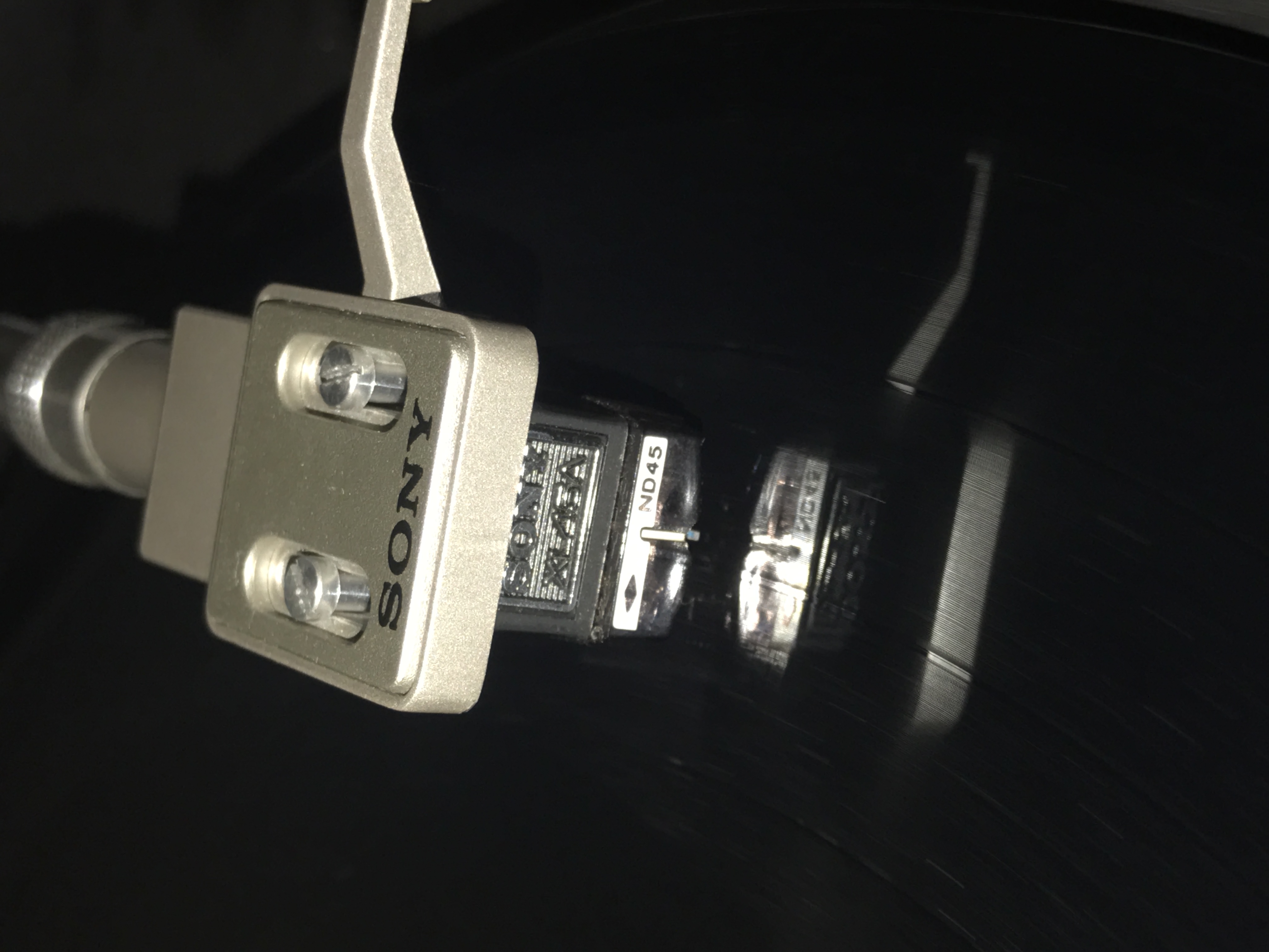

W oczekiwaniu na części przetestowałem wkładkę :violin:
Nawet gra :D

Narazie w celu sprawdzenia wisi na technicsie :D
Ale gra bardzo przyjemnie szczegółowo i fajne niskie
Tylko przy przerwach i cichych fragmentach słychać skwierczenie, pewnie igła do wymiany :think:

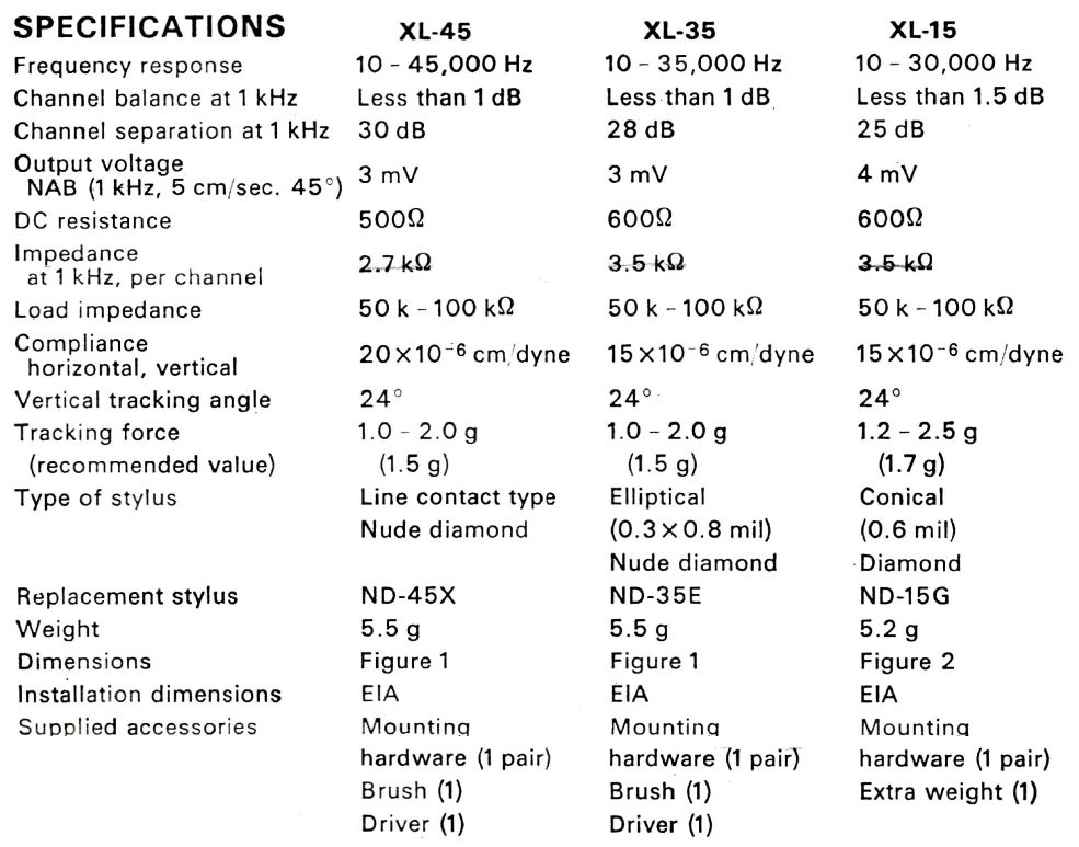

Regsoft pisze: Nie za miękka trochę na tą wagę ramienia?
Wkładka jest lekka, ale podatności nie ma jakiejś super wysokiej (nacisk 1-2g).
Zresztą, gdyby poszli tą drogą to ciężko byłoby dealerom dokładać wkładki Sony do gramofonów Sony :morda:
Regsoft pisze: Ponoć lepiej te Soniacze dogadują się z XL-35.
Ze względu na szlif czy jak?
Swoją drogą, pochwalę się że niedługo też będę miał Sony XL-45 u siebie :morda:
Posty: 6710
Re: Martwy ps x60
Wojtek pisze: Wkładka jest lekka, ale podatności nie ma jakiejś super wysokiej (nacisk 1-2g).
To nie moja opinia tylko jednego gostka co tresował obie te wkładki na PS-X50. Może miał walniętą igłę albo ucho :lol:

Też z ciekawości zerknąłem na papier.
Oryginalnie myślałem że XL45 i XL35 mają ten sam generator, a tu się okazuje że bliżej XL35 do XL25/15, mimo kompatybilności igłowej z XL45.
Ciekawe.
