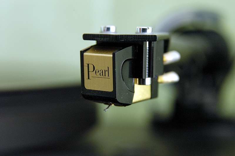

Chce zakupić nową wkładke do Dual CS-455. Powodem zmiany jest oczywiście chęć uzyskania lepszej jakości dźwięku oraz oszczędności samych płyt bo jak się tutaj dowiedziałem szlif sferyczny jaki obecnie mam we wkładce AT jest niezbyt przyjazny płytą. Ustaliłem budżet do 400 zł. Poczytałem troche o szlifie eliptycznym , a tylko taki biorę pod uwage (na lepsze szlify mnie nie stać) , poczytałem też dostępne profesjonalne recenzje (ale tym jak zwykle nie do końca ufam) i wyszło mi że kupię Sumiko Pearl.
Wg opisu bardzo dobrej jakości wkładka i to w dodatku najwyższy model tej firmy. Kosztuje 390 zł. a to niedużo patrząc na wysokie modele innych firm. Powstaje więc pytanie. Czy faktycznie warta wydania na nią kasy . Czy może kupić coś innego w podobnej cenie .
Fotka pochodzi z innego (zagranicznego) forum gdzie współgra z ProJect 6.3 i innym zacnym sprzętem marki Electrocompaniet.

pearl to wcale nie jest najwyższy model sumiko, możesz jeszcze pomyśleć nad jakąś wkłądką Grado (np. Blue, czyli nie MM a MI), podobno są całkiem dobre, do tego dochodzi Audio Technica AT-120.

Faktycznie źle napisałem więc sprostuje, z tego co się doczytałem Pearl to najwyższy model Sumiko z wkładek typu MM. Dzięki za namiary na inne wkładki poczytam o nich też.

A wracając do Sumiko Pearl to myślę, że jednak ustępuje ona AT-120E.
