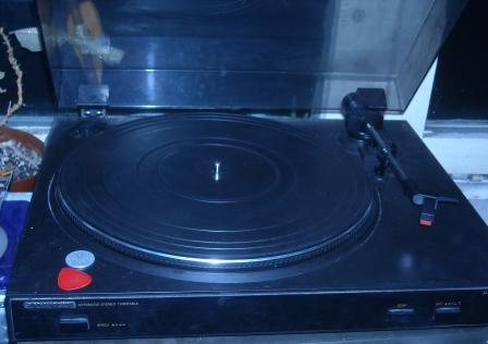

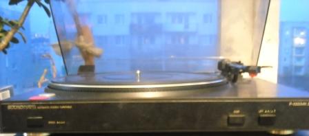

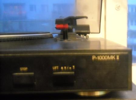

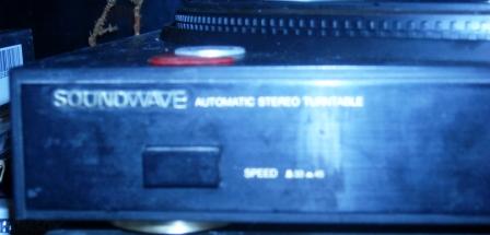

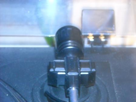

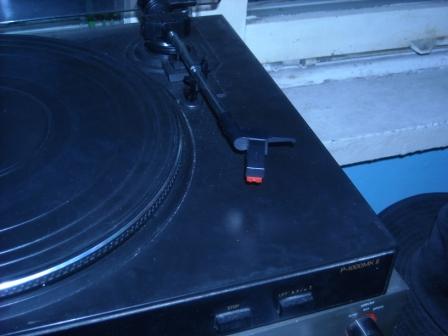

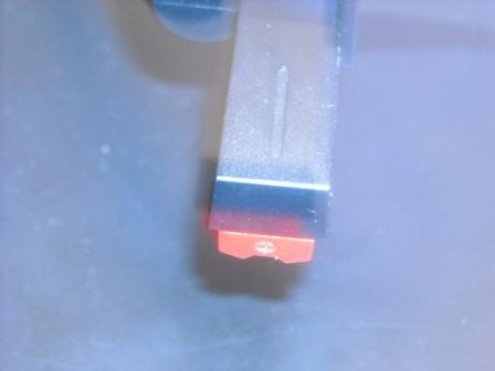

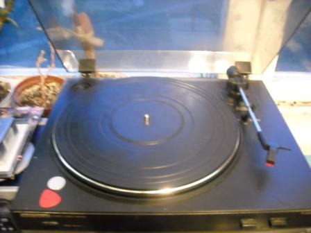

Tak. Kupiłem go w komisie, gdy miałem 13 lat. Czyli jakieś 8 lat temu, wtedy moja wiedza na temat elektroakustyki, była bardzo niewielka. Miałem czarne płyty, więc był potrzebny gramofon i takiż oto, zakupiłem.Wojtek pisze:Jesteś pewien, że marka i model to Soundwave P-1000?
Jaka to wkładka?

Wiesz co? Nie wiem czy warto jest szukać igły do wkładki tego gramofonu
Tak czy siak, kojarzę markę Soundwave, ale google jakoś nie jest tutaj pomocne.

Gdzieś widziałem ten znaczek...
http://www.ionaudio.com/products/details/ict04
http://www.bedbathandbeyond.com/product ... U=17151452

Z uwagi, iż dałem za niego 60zł, też tak uważam, ale jednak mam do niego jakiś sentyment.Wojtek pisze:Wiesz co? Nie wiem czy warto jest szukać igły do wkładki tego gramofonu
Mimo wszystko będę szukać, w zasadzie z samego sentymentu, bo i tak mam zamiar kupić coś lepszego.
Krzyś, Dzięki, dużo rzeczy wykazuje że to to.

Ta igła to *najprawdopodobniej* Sanyo ST-09D, jedna z popularnych igieł używanych w badziewiofonach.telecaster1951 pisze: Krzyś, Dzięki, dużo rzeczy wykazuje że to to.

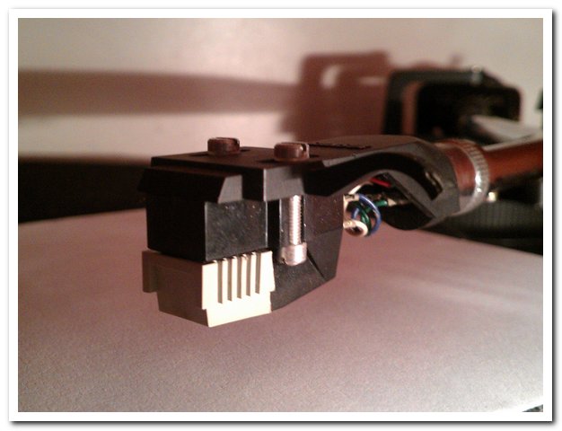

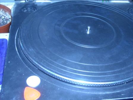

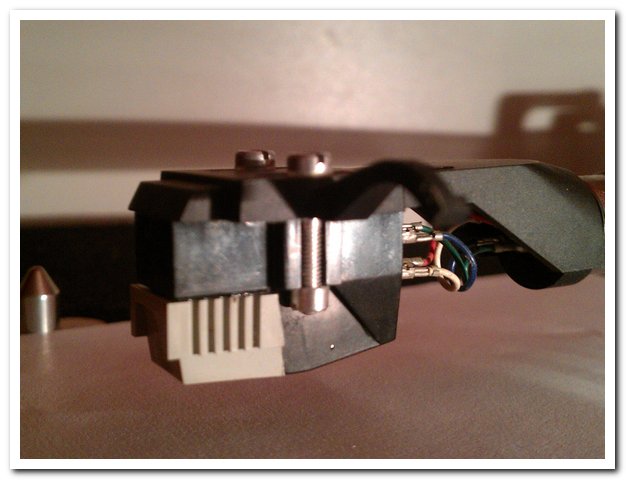

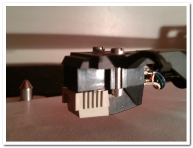

Czy ktoś jest w stanie rozpoznac co to za wkładka?
(Gramofon to Metz mecasound tx 4983. Sprzedawca powiedział że to prawdopodobnie Audio-Technica, ale nie widzę na niej żadnych napisów, które by o tym świadczyły).
Linki do fotek:
http://imageshack.us/photo/my-images/9/p1260764.jpg/
http://imageshack.us/photo/my-images/833/p1260765.jpg/
http://imageshack.us/photo/my-images/43/p1260766.jpg/

Nie wygląda mi to na Audio Technikę, ani po body wkładki ani po oprawce igły.
Prędzej pachnie mi to jakimś starszym Sanyo.

Co do badziewiofonu, to nie zgodzę się że wkładki te sa słabe. Fakt to wkładka Sanyo ST-09D którą na allegro dostaniesz za 34 zł. Proszę państwa, jeśli nie ma się wzmacniacza i kolumn za kilka(naście) tysięcy to ładowanie się w projecty i inne high endowe gramy nie ma sensu. A sama wkładka, gdyby dopaść oryginalną, jest całkiem przyzwoita.
Radość ze słuchania muzyki analogowej jest odbierana najczęściej z powodu wypowiedzie na temat tego jakiż to badziewiowaty sprzęt mamy i dlaczego jest głupio z nami rozmawiać... brak słów. Choćby i bambion miał to i tak dobrze bo słucha muzyki z analogu.
Co do wkładki numer dwa, to bardzo możliwe że jest to sanyo choć ja osobiście stawiam na Audio Technice AT95 lub model zbliżony.

W żadnym momencie nie widzę tutaj podobieństwa z AT-95 ani innymi AT.pan_winyl pisze:choć ja osobiście stawiam na Audio Technice AT95 lub model zbliżony.
LEMON:
W sytuacji kiedy mamy do czynienia z noname, który jest raczej tanim produktem to na dłuższą metę lepiej zmienić całą wkładkę.

To jest Audio Technica AT-70.
Warta niewiele. Dźwięk dobry, ale nieszczególny.
Poziom może trochę powyżej taniej AT-3600/91, ale poniżej AT-95.
