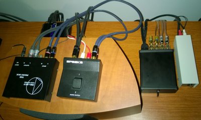

Mam parę wzmacniaczy, przedwzmacniaczy, transformatorów i robię różne testy porównawcze. Korzystam przy tym szeroko z pomocy rodziny i przełączników sygnałowych bo szybko wyszło na to, że inaczej wyniki są nic nie warte. Dźwięk musi być dynamicznie przełączany w czasie odtwarzania i koniecznie tak aby słuchacz nie wiedział co gra. Inaczej okazuje się, że ja na przykład zawsze słyszę lepiej to co mi się wydaje że powinno być lepsze :lol:

Przede wszystkim zauważyłem i sam sobie udowodniłem, że jak spodziewam się jakiegoś efektu to od razu go słyszę. Właśny mózg mnie oszukuje. Dlatego zaopatrzyłem się w przełączniki sygnałowe aby przełączenie pomiędzy badanymi elementami trwało poniżej sekundy i mogłem z pomocą rodziny zweryfikować tezy w "ślepych" testach.

2. Transformatory dopasowujące. Próbowałem Empire ET-1 (Ortofon T-5) i oryginalny Denon AU-310. Moim zdaniem oba się sprawdzają choć Ortofon wydaje się minimalnie spłycać (wyszło tylko na paru utworach testowych). Nie jestem tego pewny (rodzina również) bo działa głośniej i do tego nie mogę ich przełączać dynamicznie. Nie widzę jednak żadnych przeciwskazań przed jego stosowaniem.
3. Pro-Ject Phono Box MM/MC. Bardzo stara konstrukcja o której już wspominałem w innym wątku. Słabo wypadł w połączeniu z wkładkami MM Technics P24 oraz Denon DL-60. Behringer PP400 brzmiał lepiej a Art DJ II skasował go o klasę. O dziwo całkiem dobrze poradził sobie z DL-103 (MC LO) w połączeniu z transformatorem dopasowującym Denona. Nadal grał słabiej od Arta ale różnica była naprawdę niewielka (głównie bas).

Jedno mogę polecić każdemu. Warto robić testy przełączając dynamicznie porównywane klocki na tym samym źródle dźwięku. Najlepiej jak spokojnie siedzisz z zamkniętymi oczami a ktoś inny Ci przełącza :D
