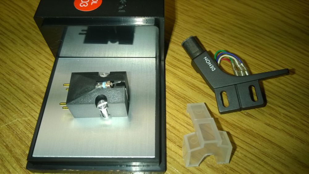

Cześć zabawek właśnie przyszła :dance:
Jest wkładka i mam te małe trafy 1:20 typu Ortofon T-5 (żal było nie przygarnąć za tą cenę) ...
Dodatkowy headshell już czeka na wkładkę :mrgreen:
Ależ to ciężkie ...

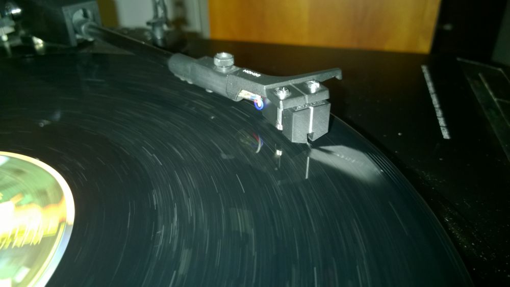

Szybki montażyk headshella (na 35 mm) ...
Bezproblemowe wyważenie choć odważnik poszedł sporo w tył ...
Nacisk i AS z 1.8g (DL-60) na 2.5g i ...
:violin: :whistle: :roll: :clap: :mrgreen:
Oj ale moim zdaniem JUŻ jest lepiej niż na DL-60 z nowiutkim eliptykiem JICO :think:
To może być autosugestia którą koniecznie później będę sprawdzał :lol:

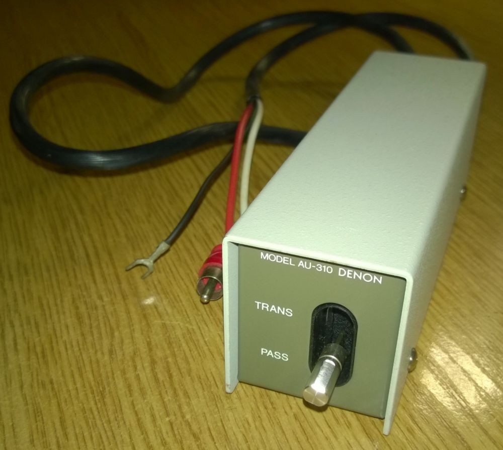

Regsoft pisze:Pozostaje tylko pytanie kiedy dojdzie moje trafo Denon AU-310 ...
Jest i trafo ... :mrgreen:

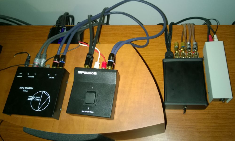

No to chyba powinienem się podzielić własnymi przemyśleniami na temat swojego sprzętu grającego.
Nie zawsze są one zgodne z utartą opinią ale napiszę jak to subiektywnie odbieram.
Oczywiście zdając sobię sprawę z różnic w słuchu, rodzaju pozostałego sprzętu (głównie kolumn i pomieszczenia), preferencji muzycznych i brzmieniowych itd.
Przede wszystkim zauważyłem i sam sobie udowodniłem, że jak spodziewam się jakiegoś efektu to od razu go słyszę. Właśny mózg mnie oszukuje. Dlatego zaopatrzyłem się w przełączniki sygnałowe aby przełączenie pomiędzy badanymi elementami trwało poniżej sekundy i mogłem z pomocą rodziny zweryfikować tezy w "ślepych" testach.
Spróbuję skrótowo opisać kilka wyników testów. Na życzenie rozwinę temat.
1. Kwestia ciężkiej wkładki Denon DL-103 w gramofonie DP-35F. Nie usłyszałem żadnych niewłaściwych efektów takiego połączenia. Przeciwwaga ma jeszcze zapas, dzwięk moim zdaniem nie zawiera podejrzanych elementów wskazujących na problem rezonansu.

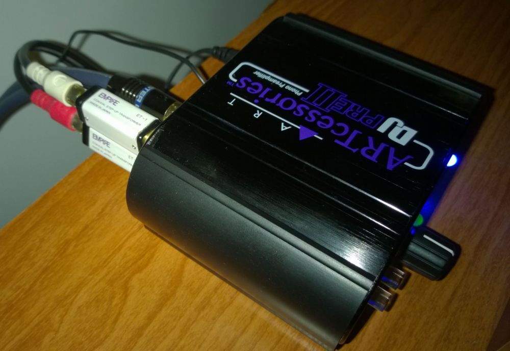

2. Transformatory dopasowujące. Próbowałem Empire ET-1 (Ortofon T-5) i oryginalny Denon AU-310. Moim zdaniem oba się sprawdzają choć Ortofon wydaje się minimalnie spłycać (wyszło tylko na paru utworach testowych). Nie jestem tego pewny (rodzina również) bo działa głośniej i do tego nie mogę ich przełączać dynamicznie. Nie widzę jednak żadnych przeciwskazań przed jego stosowaniem.
3. Pro-Ject Phono Box MM/MC. Bardzo stara konstrukcja o której już wspominałem w innym wątku. Słabo wypadł w połączeniu z wkładkami MM Technics P24 oraz Denon DL-60. Behringer PP400 brzmiał lepiej a Art DJ II skasował go o klasę. O dziwo całkiem dobrze poradził sobie z DL-103 (MC LO) w połączeniu z transformatorem dopasowującym Denona. Nadal grał słabiej od Arta ale różnica była naprawdę niewielka (głównie bas).

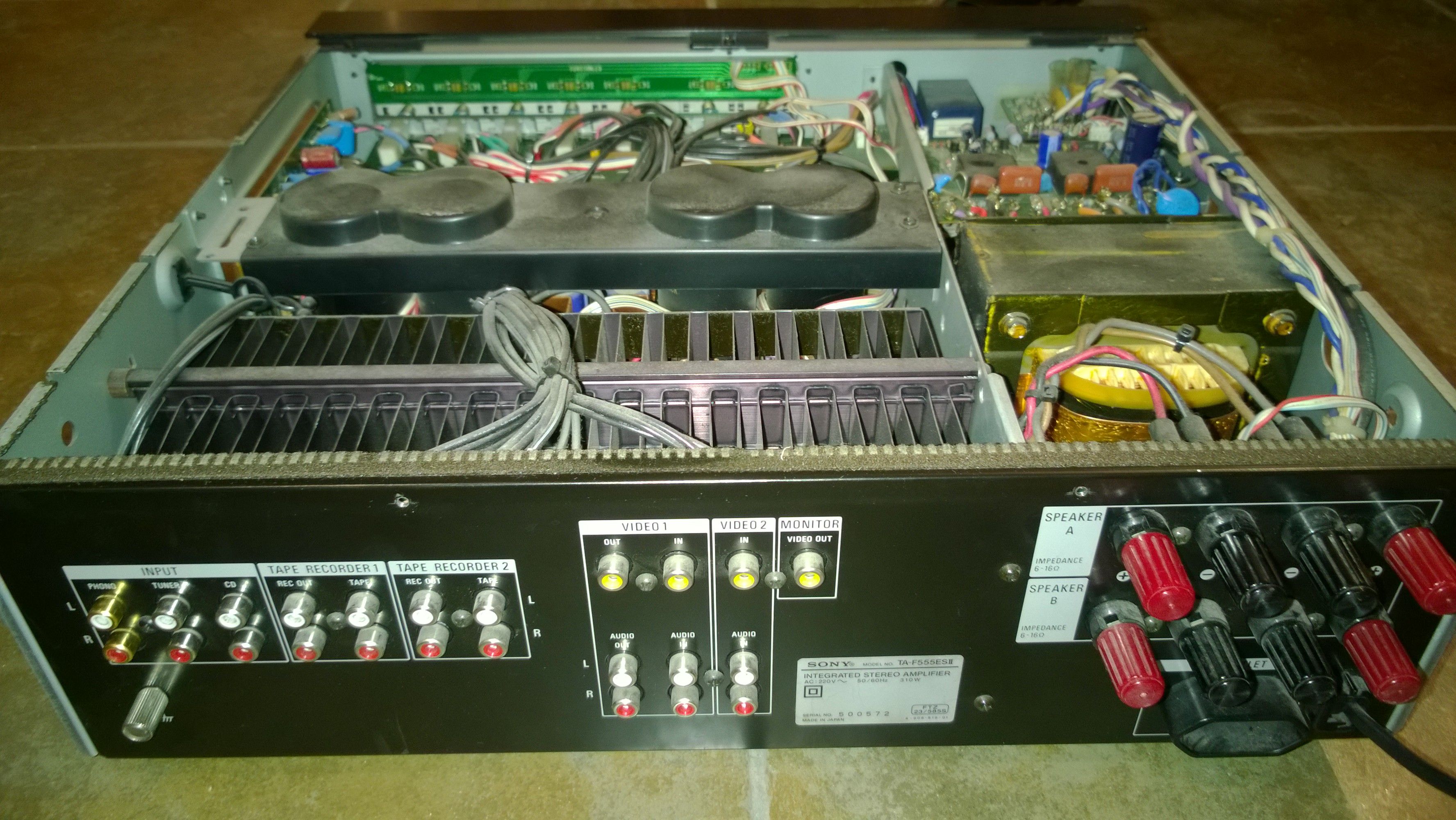

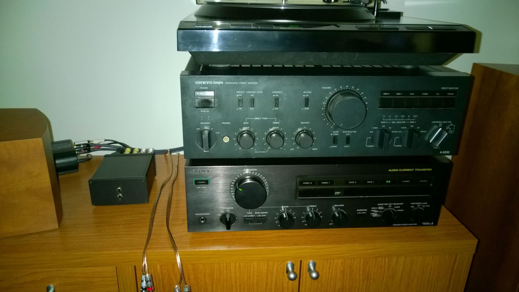

4. Sony TA-F555SE II. Fajny wzmacniacz w bardzo dobrym stanie ale po krótkim czasie spakowałem go w wrzuciłem do szafki. Kompletnie mi nie odpowiadał dźwiękowo. Mocno wycofane basy ale i nieco cofnięte wysokie tony (średnica czyściutko) lub patrząc z innej strony za słabo podciąga brzegi pasma. Dźwięk nie męczy ale wydaje mi się, że musiałbym do niego mieć spec kolumny albo polubić nieco inne brzmienie. To nie moja bajka. Kiedyś już miałem podobnie grającą Yamahe i lampową samoróbę kolegi. I podobnie jak wtedy wciąż mi to nie pasuje. Sprawdziłem mu tylko na szybko przedwzmacniacz Phono MC. Wydaje mi się, że jakość dźwięku jest bardzo dobra.
5. Onkyo A-8290. Trochę się z nim namęczyłem aby wyprostować parę jego ułomności. Świrował przełącznik wkładki, przełącznik kolumn i potencjometr głośności. Jakieś przydźwięki, okazjonalne szumy, czasem ściszał kanał itd. Na szczęście pozytywnie zareagował na środki czyszczące. No może przełącznik wkładki mógłby chodzić ciut lepiej ale to detal. Nic nie musiałem lutować. A dźwięk był taki jak lubię czyli typowy jak dla ... Denonów serii AVR. Tak, tak. Nikomu z rodziny nie udało się wskazać który gra w ślepym teście przy szybkim przełączaniu pomiędzy nimi. Podobnie zbliżony dźwięk był przy wykorzystaniu wejścia Phono MC w porównaniu do Art + Trafo (drobne różnice ale bez wskazania). Nie powiem. Wzmacniacz mógłby mi się spodobać choć tu i ówdzie ma parę przetarć. Jednak skoro mam zewnętrzne przedwzmacniacze i tak samo brzmiący nowy amplituner KD to nie widzę sensu aby trzymać ten antyk na chodzie. Dołączył do Soniacza w szafce.
Dodatkowe wnioski.
a. Zanim ktoś wpadnie na pomysł wymiany nowego topowego amplitunera KD na super wzmacniacz z minionej epoki licząc na cudowne ubarwienie dźwięku to radzę się zastanowić bo czasami można się rozczarować. Są tacy (np. ja) którzy na pewno nie będą dyskredytowali nowych wzmacniaczy od kina domowego.
b. Nie doceniałem znaczenia przedwzmacniacza do gramofonu. Biję się w pierś. Ma faktycznie duży wpływ na jakość dźwięku. No i chyba warto aby miał regulację do dostosowania się do danej wkładki.
c. Wejście gramofonowe MC w dobrym wzmacniaczu daje bardzo przyzwoity dźwięk. Nie gorszy niż układ Art Pre II + transformator dopasowujący. Spokojnie można brać pod uwagę. Wymiana wzmacniacza na taki z wejściem MC jest chyba najtańszym, przyzwoitym rozwiązaniem tego problemu. I jakże wygodnym.
d. Albo problematyczność wkładki DL-103 jest demonizowana albo DP-35F jest super uniwersalną maszyną. Moim zdaniem poradził sobie z nią świetnie.
e. Może i jest coś na rzeczy w kwestii trafo 1:20 do DL-103 ale nie mogę powiedzieć, że to źle działa. Nawet przy takich mikrych zabawkach słucha się z dużą przyjemnością.
f. Kupiłem gramofony trochę z nostalgii za starymi, minionymi czasami a okazało się, że dźwiękowo jest to całkiem fajna zabawa a cena nie powala.
To tyle.
PS. Chyba nabędę uniwersalny przedwzmacniacz bo zaczyna mi brakować wejść analogowych. No i bez testów nudą powiało ... :lol:

chudy_b pisze:Trochę tak, ale jednak fizyki nie oszukasz.
Ale ucho a tym bardziej mózg już pewnie da się oszukać :?
chudy_b pisze: W N77 kondensatory mają wielkość cegły.
W konkursie na bogactwo wnętrza to faktycznie SONY jest u mnie nie do pobicia :lol:
