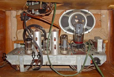

Jakiś czas temu odkopałem na strychu radyjko Preludium z gramofonem GE-56.
Radyjko jest w dość dobrym stanie. Niestety mam kilka problemów - liczę na pomoc.
Gramofon na połamany włącznik tzn. ramię. Jestem w stanie to uratować.
Po włączeniu zasilania i mechanicznym zwarciu styków przy ramieniu coś zaczyna
buczeć i delikatnie nagrzewa się cewka niestety silnik nie obraca się.
Zauważyłem, iż odłączone są dwa przewody - zaznaczyłem je na zdjęciu.
W jakiej kolejności mają być podłączone ? Druga sprawa to wyjście antenowe
a właściwie jego brak. Są tylko dwa przewody również zaznaczyłem na zdjęciu.
Z czego wykonać antenę i jak ją podłączyć ? Jakim przewodem itp. ?
Trzeci temat to brak podświetlenia. Wymiana żarówek powinna załatwić sprawę.
Z góry dziękuje za wszelkie porady.
