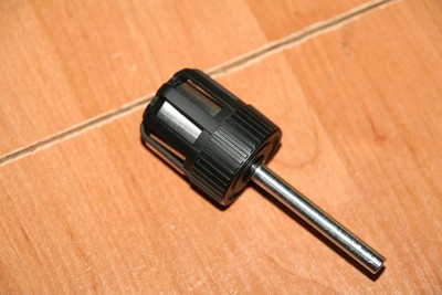

Zauważyłem jeszcze, że w przeciwwadze w środku tej plastikowej osłonki lata ciężarek, da się go jakoś z powrotem przymocować ? Nie mogę zdjąć tej plastikowej osłonki i boję się że ją połamię.

Da się łatwo zrobić. Jeszcze raz zachęcam do zajrzenia do mojego wątkutaurus pisze:lata ciężarek
http://www.winyl.net/viewtopic.php?f=11&t=2442
Tam jest wszystko napisane, jak naprawić ciężarek, a dalej jak rozebrać do serwisowania.
polecam

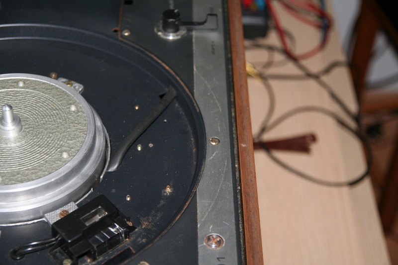

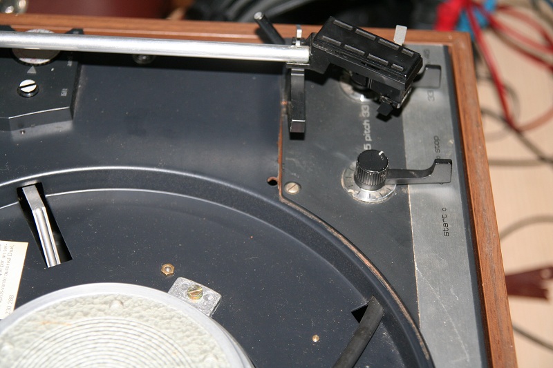

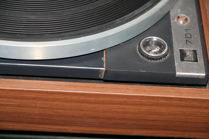

Na ostatnim zdjęciu jest przeciwwaga.
W rzeczywistości aparat trochę wyostrza tę rdzę.
W środku wygląda identycznie
pozdrawiam
pozdrawiam

Tak, czy inaczej niezbyt fajnie to wygląda.taurus pisze:W rzeczywistości aparat trochę wyostrza tę rdzę.
Co do przeciwwagi, czy z tyłu metalowego ciężarka znajdującego się w środku tego plastikowego "koszyka", są jakieś śrubki?
A na tej metalowej osi nie ma jakiejś zawleczki?
